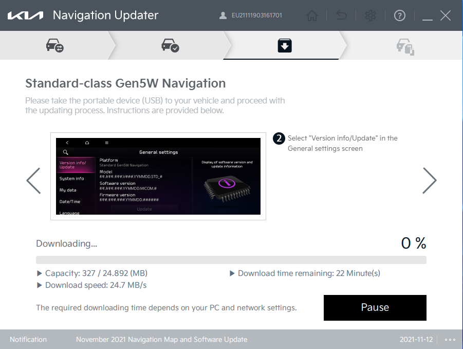

  2. Eindelijk, de Kia/Hyundai Navigation Updater software is beschikbaar in Nederland: https://update.kia.com/EU/NL/Main Ook de November update voor mijn ProCeed is beschikbaar. De download staat nu aan! Ben benieuwd, vooral naar de OTA update mogelijkheid.
  3. Ik gebruik een USB 3.0 32GB USB stick en dan duurt de update een uur. Lekker de motor laten draaien de update rustig laten lopen. Geduld en een lopende motor is het belangrijkste Je krijgt vanzelf een voortgangsbalkje te zien...
  4. Bedankt, de download staat inmiddels aan!
