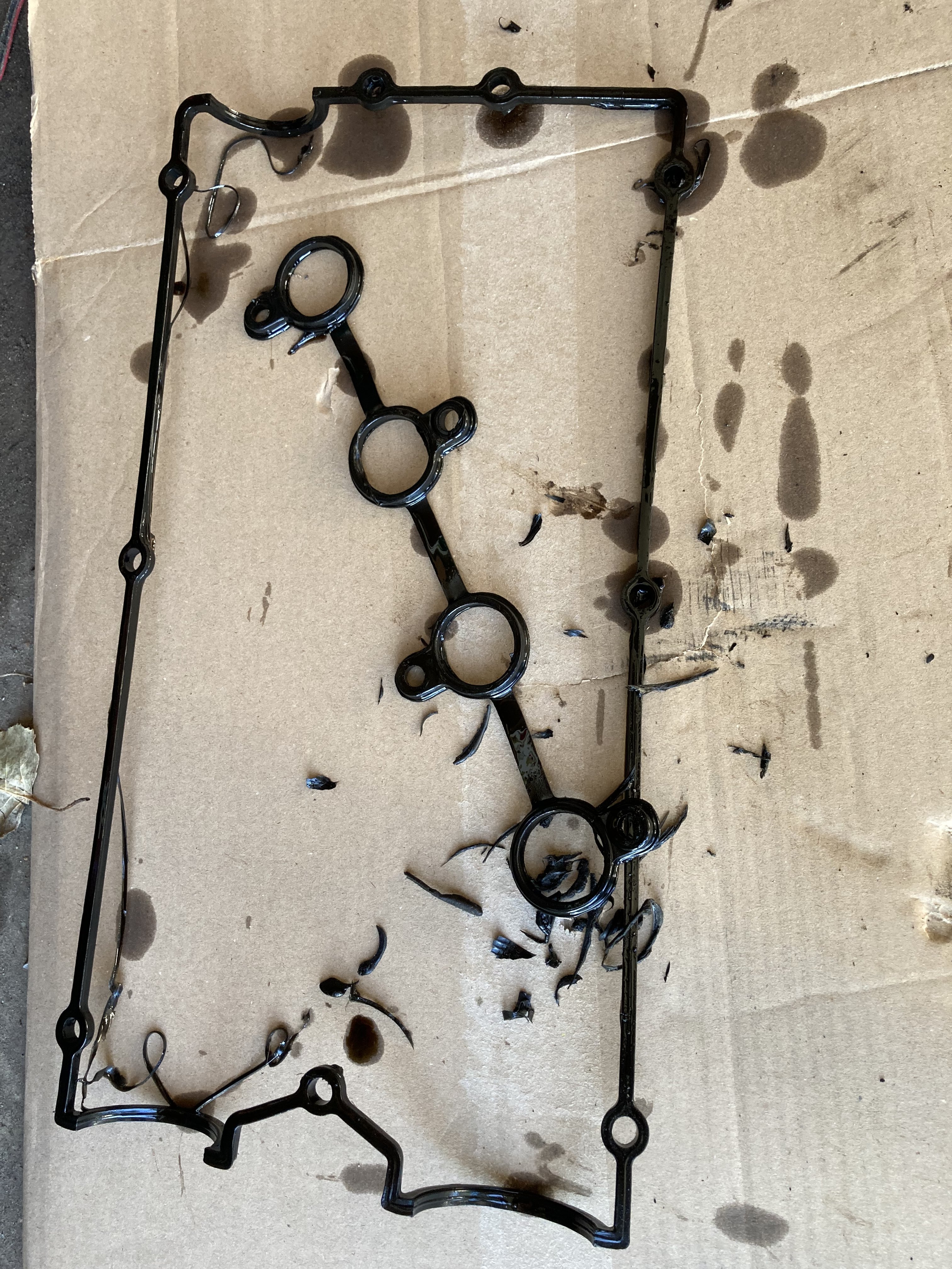

  1. Hallo ArjanS, Eindelijk onderdelen aangeschaft, voor een grote beurt en daarbij een kleppendekselpakking. De boel uit elkaar gaan halen. De olie leek langs de achterste 2 bougies omhoog te komen en daarna over het midden van het kleppendeksel naar achteren eraf te lopen. Het bleek dat iemand het kleppendeksel eens verwijderd had en terug gezet met de oude pakkingen en heel veel vloeibare pakking. Oppervlakten schoongemaakt, nieuwe pakkingen er tussen en nu na een paar weken nog geen druppel olie gelekt en gebruikt. Bedankt voor het meedenken.
  2. Hallo ArjanS, een goeie tip om eerst maar eens de carterontluchting schoon te maken en dan kleppendeksel pakking vernieuwen. Ik denk dat de meeste olie langs de nokkenas positie sensoren er uit komt. Dus daar een paar nieuwe o-ringen om. Dank je
