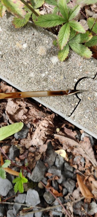

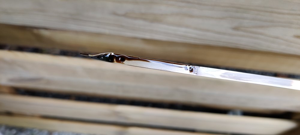

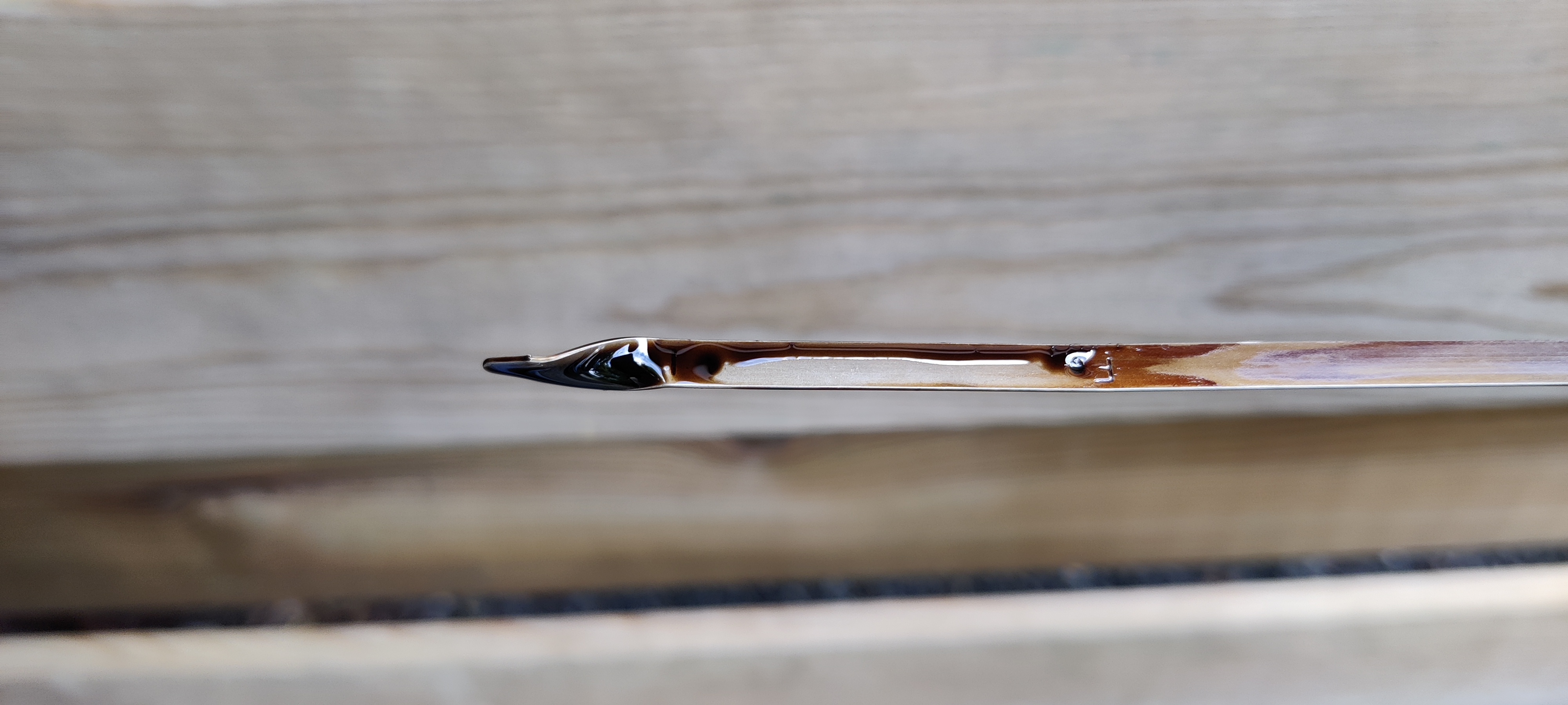

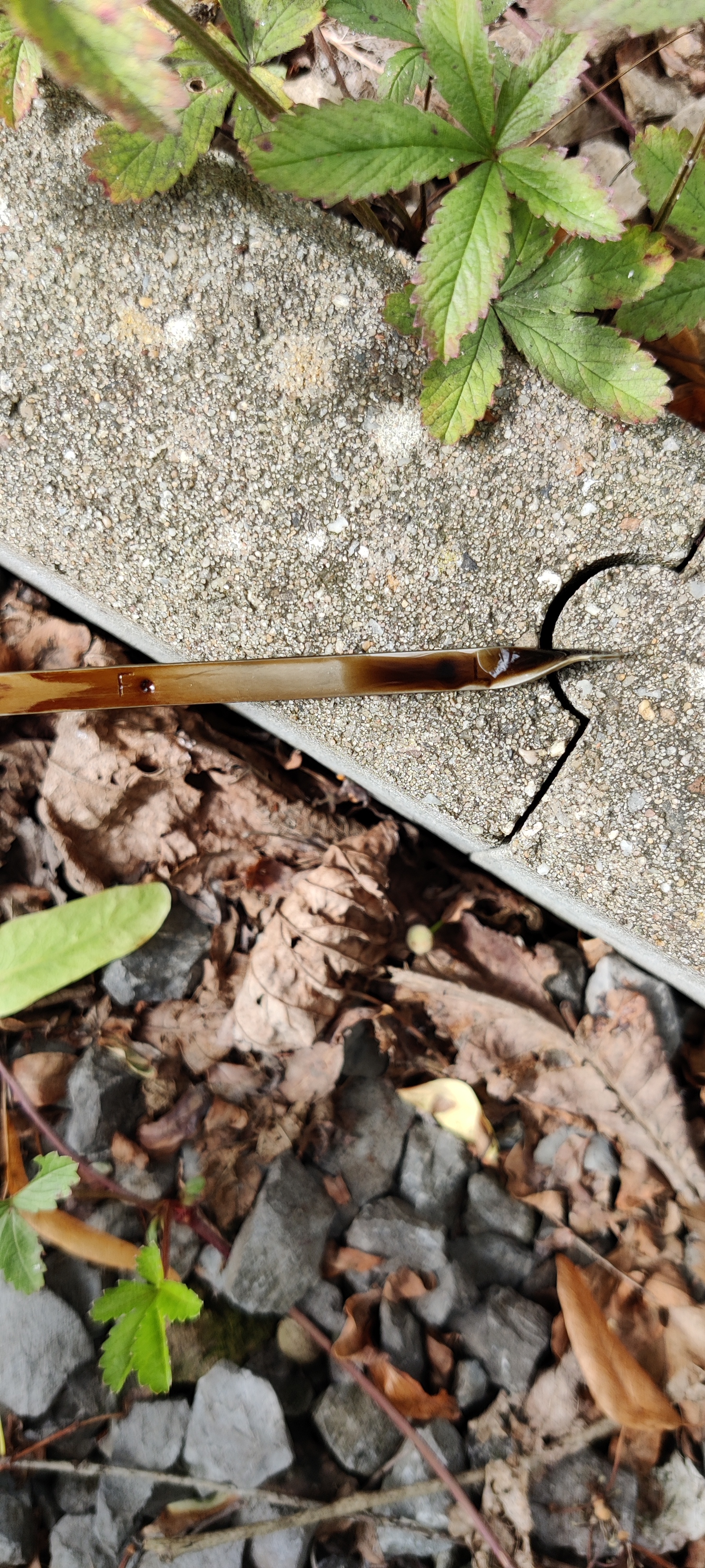

  5. Foto's van een paar metingen. Laatste foto is de achterkant die na een meting niet bedekt is?
  6. Hey vrienden van de Kia, Ik had zojuist het geniale idee om het oliepijl van mijn Kia Picanto 2011 TA voor het eerst te checken op mijn vakantie locatie. Ik heb hem in april gekocht met een grote beurt. Ik had hiervoor een Citroën C3 met een duidelijke peilstok die volledig gedekt werd door olie. Nu bekeek ik net de stok (met een soort twister wenteling onderin) en zag ik dat die twister goed onder de olie zat, maar het gedeelte er boven maar tot het maximale puntje kwam, alleen dan wel maar half gedekt. Snap je hem nog haha? Dus onderin volledig zwart en dan de meting na de wenteling alleen half (dus links bijvoorbeeld van min tot max en rechts vrijwel geen olie). Nou vroeg ik mij af of Kia dit bewust heeft ontwikkelt zodat je een duidelijke streep ziet voor de meting of dat ik gewoon met het eruit trekken een streep meeneem die dus de meting niet weergeeft en ik dus olie moet vullen?
