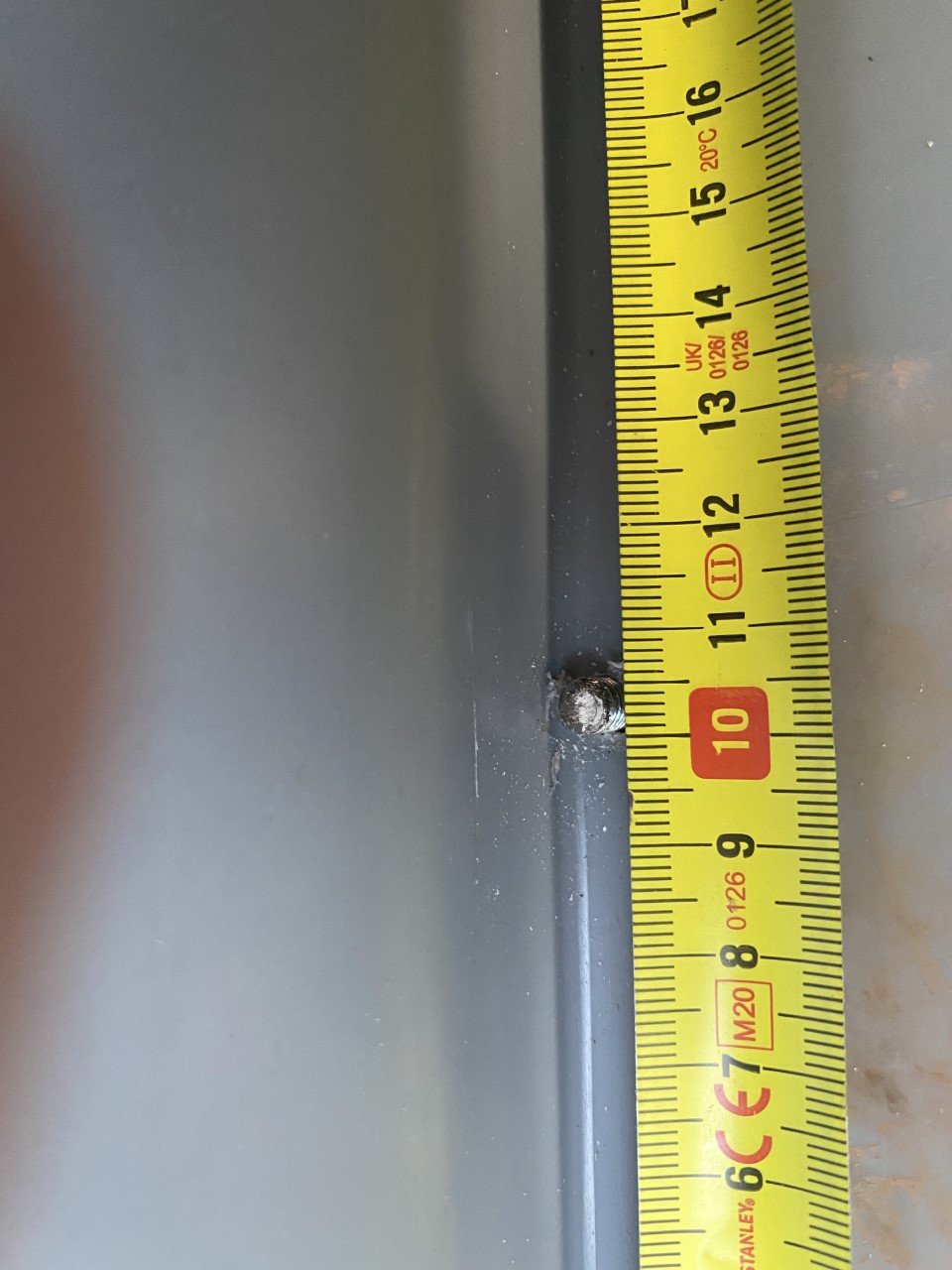

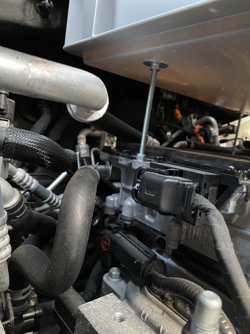

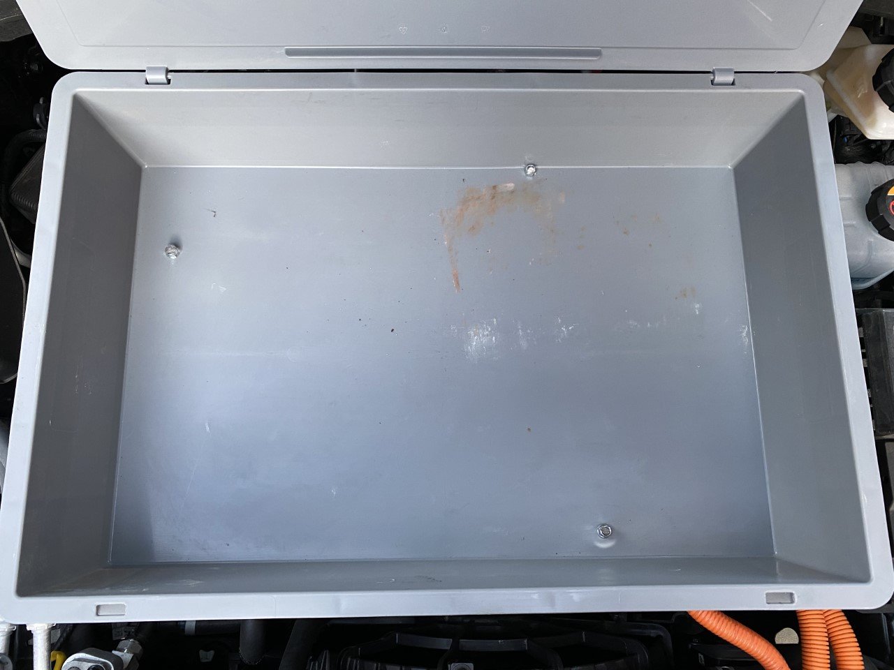

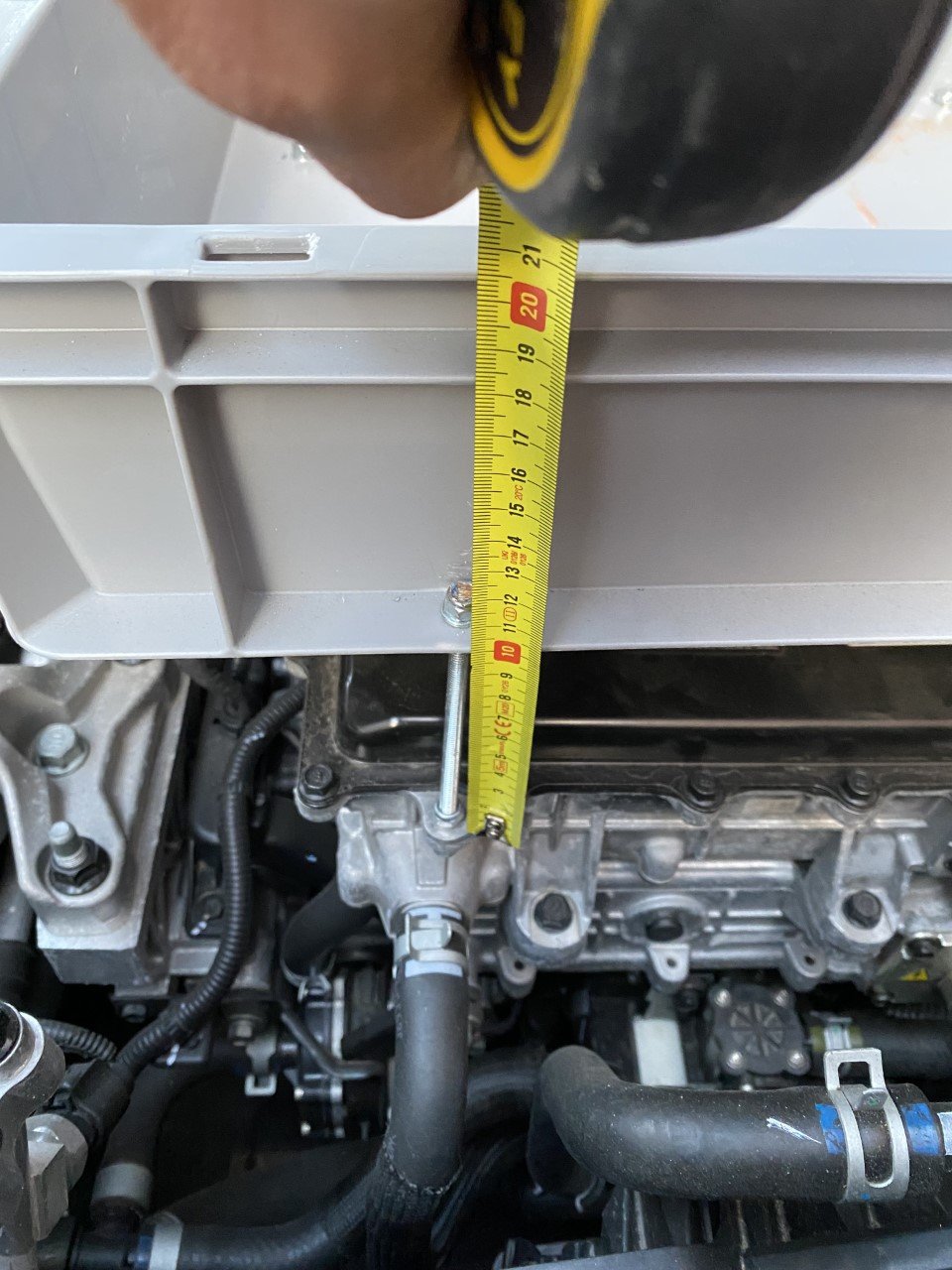

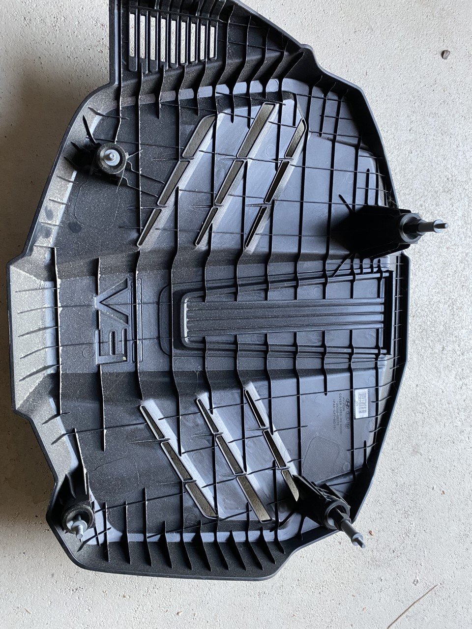

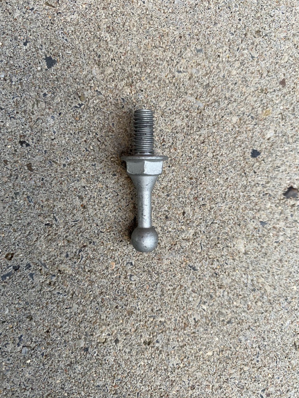

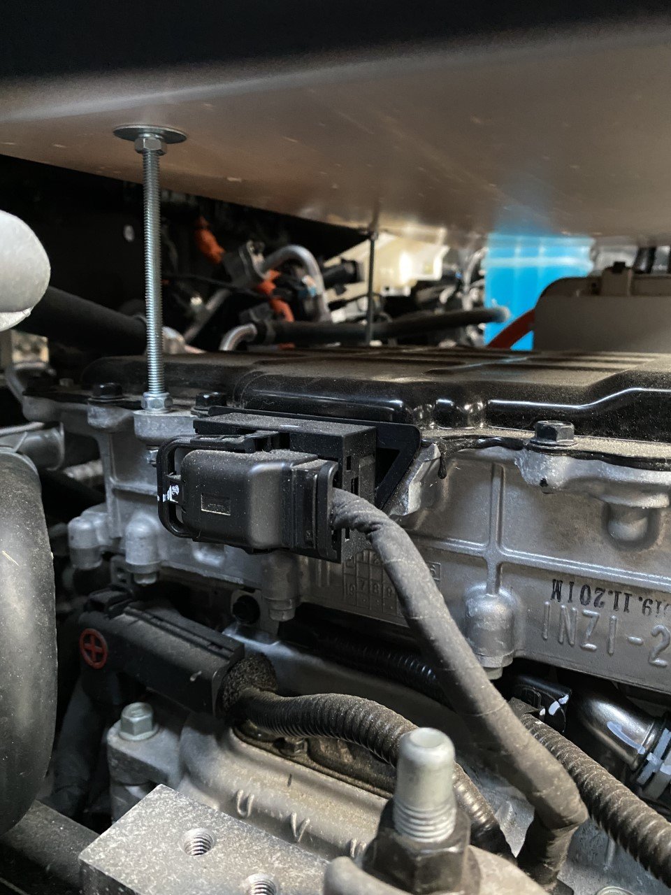

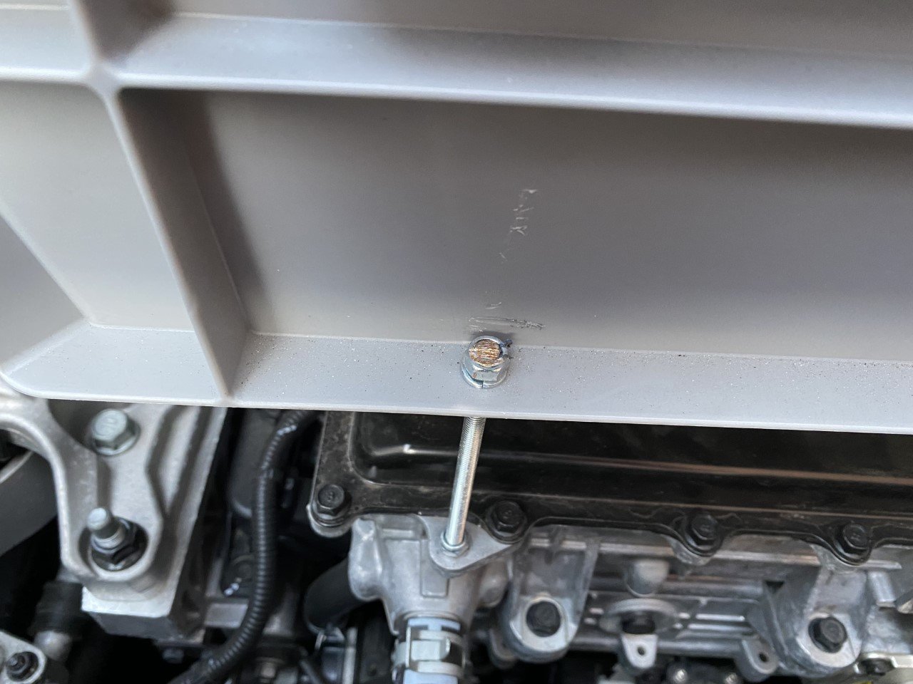

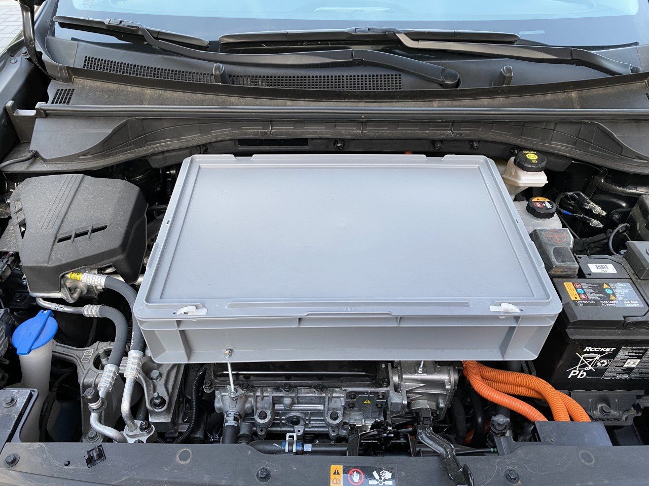

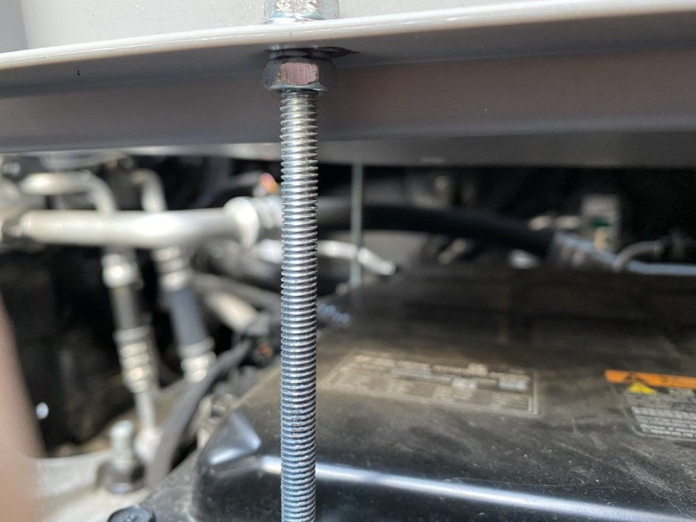

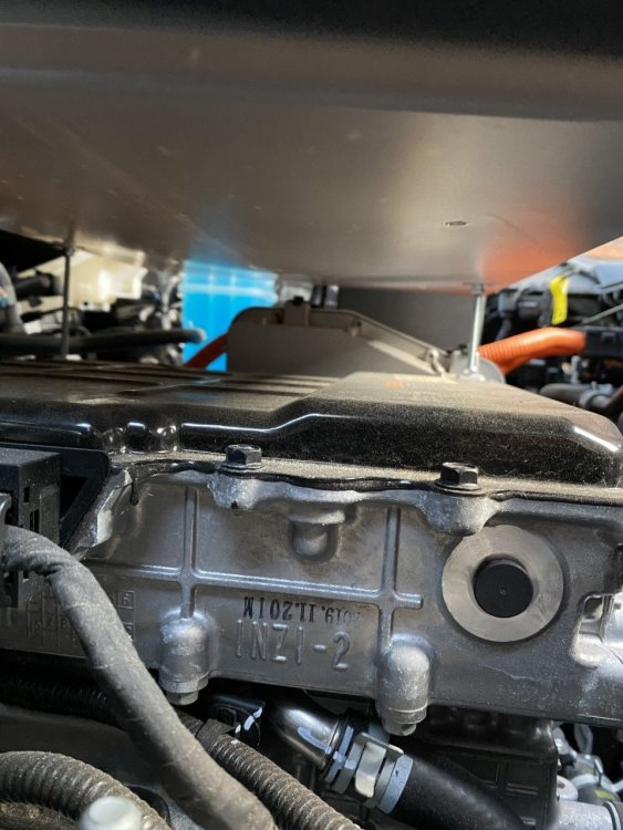

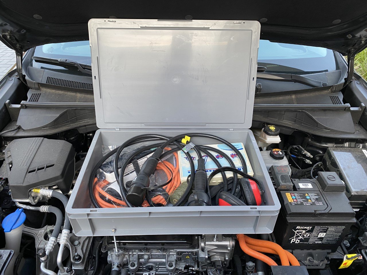

  1. Dag allemaal, leuke discussies en ideeën hier. Ik heb inmiddels ook alweer een jaartje een zelfgemaakte frunk in mijn Kia Niro uit 2019. Lijkt op een aantal andere oplossingen hier. Maar ik wilde hem toch even delen. Ik heb ontdekt dat je de boutjes van die plastic kap er gewoon af kan schroeven, en dan kun je een standaard 6 mm draadeind gebruiken. (wellicht hadden jullie allang door dat die boutjes eraf konden, maar ik had eerst geen idee ). Werkwijze: - Draadeinden iets te lang laten - Je zet de box die je wil gebruiken erop en tekent dan aan de onderkant af waar de gaten moeten komen. - Vervolgens elk draadeind voorzien van een slotbout en ring waar de b ox op rust. - Doordat je bouten gebruikt kun je de hoogte precies naar wens instellen. - Als je dan de box eroverheen schuift kun je hem vastzetten met boutjes of vleugmoeren oid. Het werkt voor mij in ieder geval perfect. De box is 60x40x13,5 cm (BXDXH) en kostte 25 euro. Boutjes ed. natuurlijk bijna voor niks bij de bouwmarkt of je schuurtje. Vorige week is ie voor een beurt weggeweest naar de Kia dealer. Alles er gewoon in laten zitten en geen opmerkingen gekregen.
  2. Ja, het is niet ideaal natuurlijk, maar ik gebruik de kabel nooit. Heb een laadpaal met vaste kabel. En ik zou er spullen van mijn werk ingooien die ik ook bijna nooit nodig heb maar wel mee moet slepen. En die liggen anders in de kofferbak. Maar ieder moet natuurlijk zelf weten of t hndig is in zijn/haar situatie. Het ging mij vooral om de oplossing om geen dure frunk oplossing te gebruiken maar draadeinden. Ik heb nog nergens op internet deze oplossing gevonden. Dus òf ik ben de eerste die deze optie heeft ontdekt (wat ik me haast niet kan voorstellen), òf er is een reden het niet zo te doen. Ik zie alleen voordelen, maar wellicht zie ik iets over het hoofd
  3. Misschien denk ik te simpel, maar zojuist even gekeken onder de kap van mij Niro uit 2019, en de uitstekende “bolkopbevestigingen” waar de plastic afdekkap op geklikt wordt zitten gewoon met een boutverbinding vastgeschroefd. Is er een reden waarom ik niet gewoon de opbergbak met een paar draadeinden op die punten kan monteren? Uiteraard niet los te klikken dan, maar met 5 minuten ook verwijderd, en volgens mij veel steviger. En de hoogte van de bak is perfect te stellen. Dan ben je met wat moertjes en ringen klaar…
