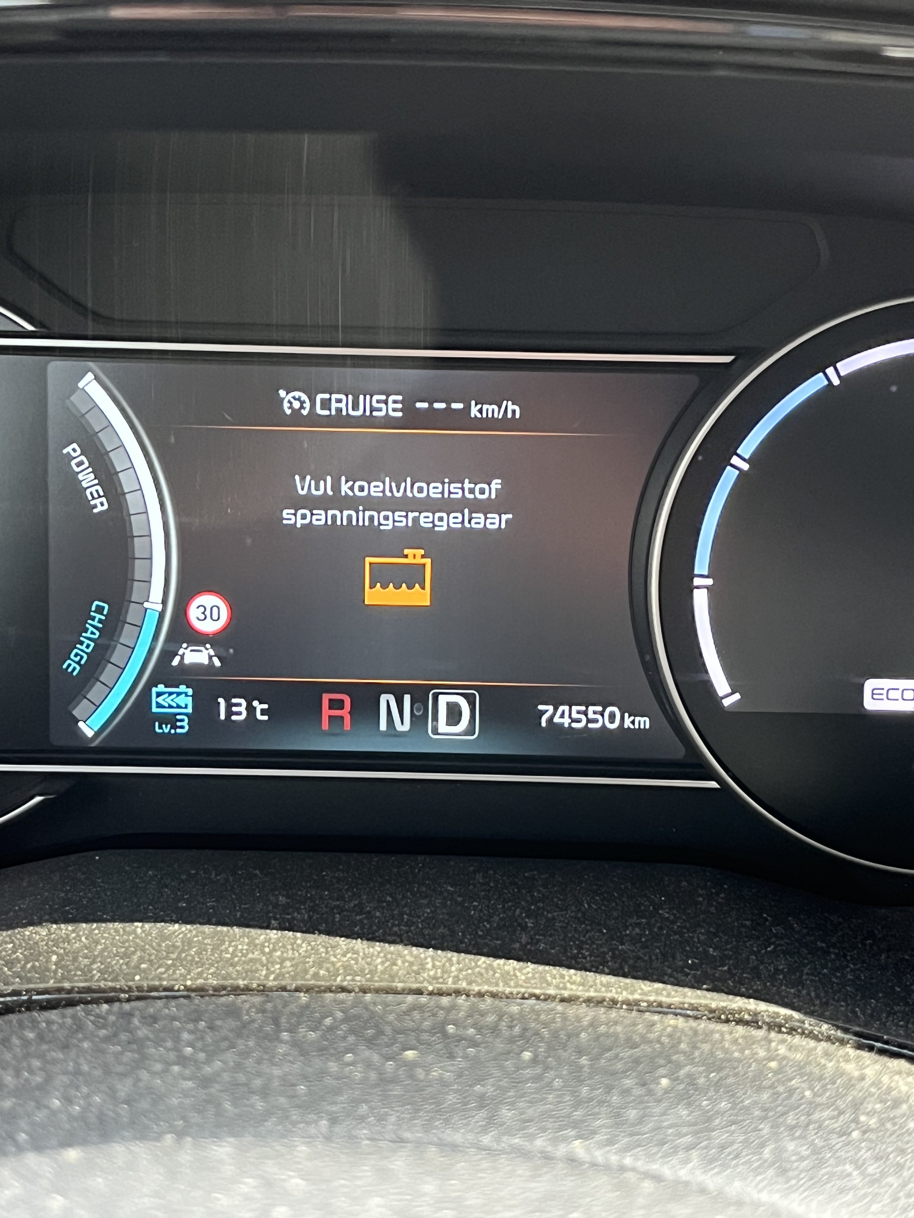

  1. Heb inmiddels contact gehad met Kia dealer, bij grote beurt is de verkeerde koelvloeistof vervangen. Er zijn 30 Kia e Niro wachtende voor mij bij de dealer! Nu is de juiste met een bepaalde hulpstof uitverkocht! Het wordt hoogstwaarschijnlijk een soort van terug roep actie! Over 2 weken terug bellen voor huidige voorraad status ! Ik heb wel even gevraagd ik rij gemiddeld 300 tot 400 km per dag met die auto! Geen probleem u kunt er gewoon mee door rijden!
  2. Vul koelvloeistof spanningsregelaar! Kent iemand deze melding?
