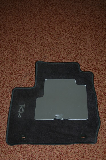

  7. pas
    vloermat
    de mat aan bestuurderszijde van mijn Kia Rio uit 2003 was niet best meer terwijl aan de andere matten nog niks mankeerde. Nou zag ik hier een afbeelding van een mat waarop iemand een hakstuk vanuit een plaatje aluminium had gemaakt. Dat leek me ook wel wat en heb net zoiets gefabriceerd en ik moet zeggen dat het al ruim een jaar zit en nog helemaal netjes is. Misschien een idee voor andere Rio bezitters, want volgens mij gaan de matjes gewoonlijk niet heel lang mee...
