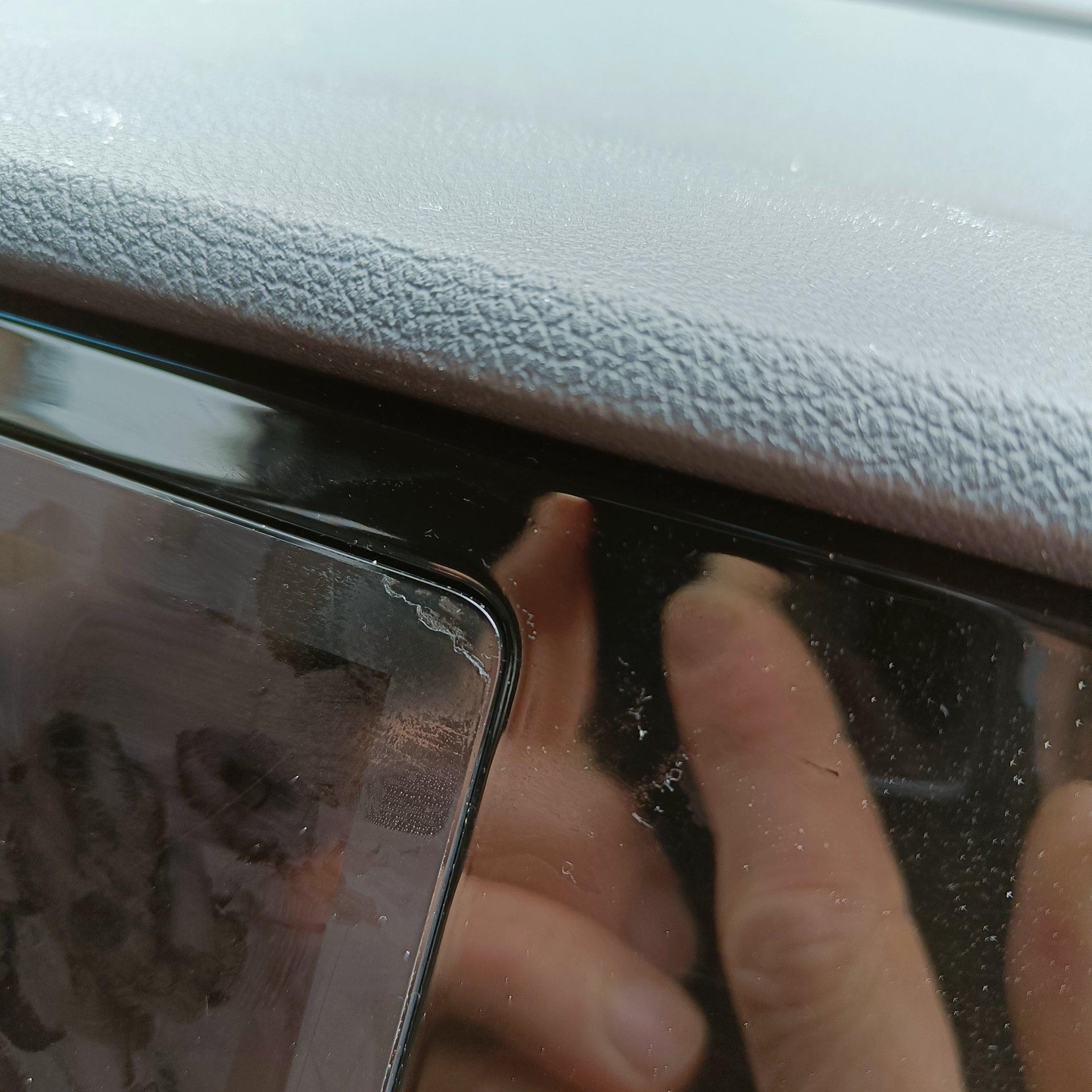

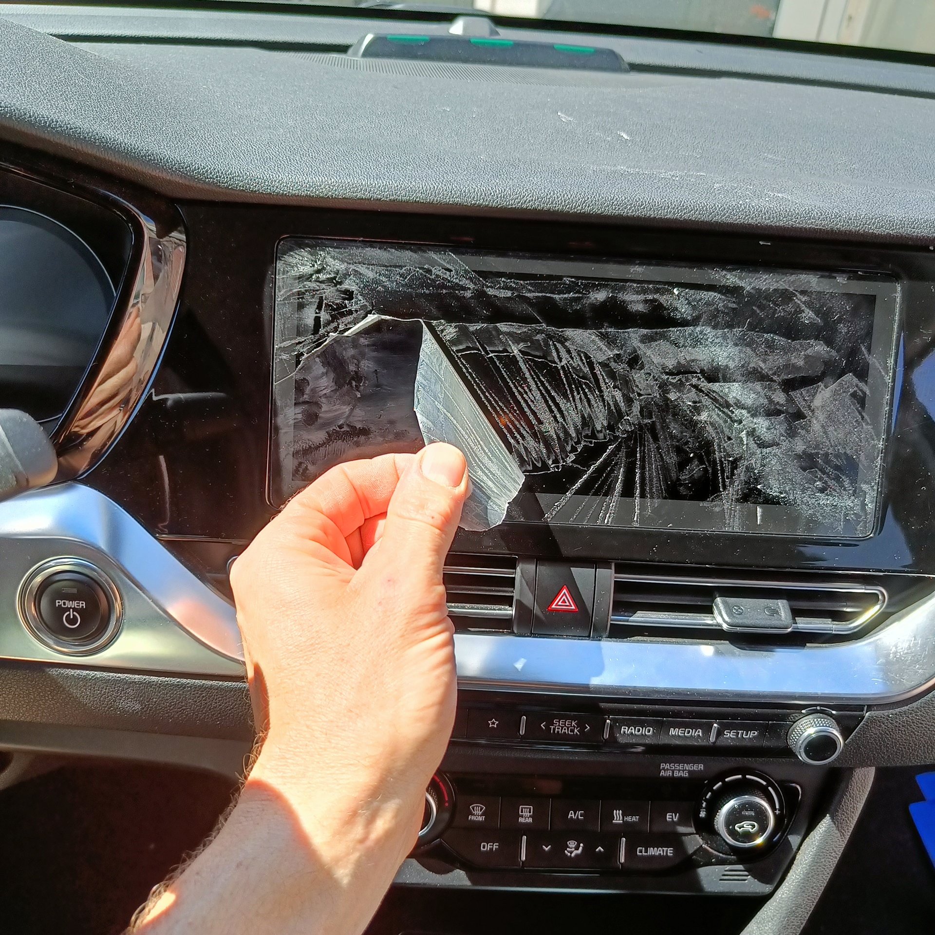

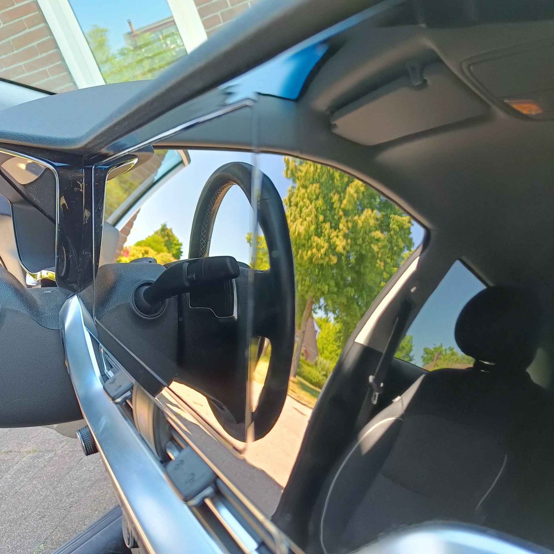

  2. Nog even voor de volledigheid: na wat speurwerk kwam ik erachter dat meer mensen dit probleem hebben. Het blijkt dus de beschermfolie die er door de fabriek opgeplakt wordt, en er eigenlijk door de dealer moet worden afgehaald. Dat is bij mij niet gebeurd en dan krijg je dit. Het is een soort screenprotector dus, maar dan van zacht materiaal en na een paar jaar zit het er volledig opgebakken. Vandaag de auto in de zon gezet en op het middaguur gaan pielen. Ook nog een hittefohn gebruikt maar dit maakte weinig uit (ik durfde hem ook niet te heet te zetten). Eerst met m'n nagels maar dat had weinig effect. Toen heb ik een groot afbreekes gepakt, er een stuk zo breed als twee cm afgebroken en dat er onder de folie gestoken. Dat ging verrassend goed. Na een kwartiertje pielen was het plastic eraf. Daarna nog wat boenwerk met een oplosser (ik heb Den Braven Cleaner/activator gebruikt) en het scherm is als nieuw. Zie foto's .
  3. Dit is een ander probleem. Het is beschermfolie dat door de fabriek erop geplakt is en niet op tijd eraf gehaald. Nu zit de lijm helemaal ingebakken in het scherm. Ik heb hetzelfde.. ik dacht eerst dat het een screen protector was. Ik had namelijk een screenprotector gekocht omdat ik merkte dat het scherm snel krasde. Toen ik hem erop wilde plakken zag ik dat er aan de hoekjes al een laagje op het scherm zat. Ik vraag me af hoe ik het eraf kan krijgen....

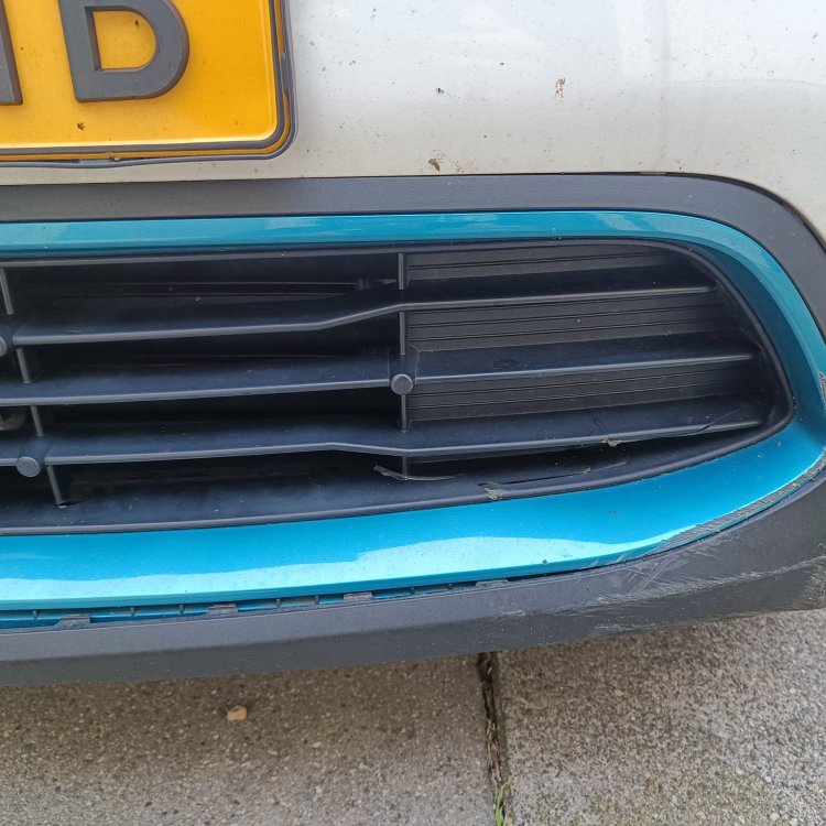

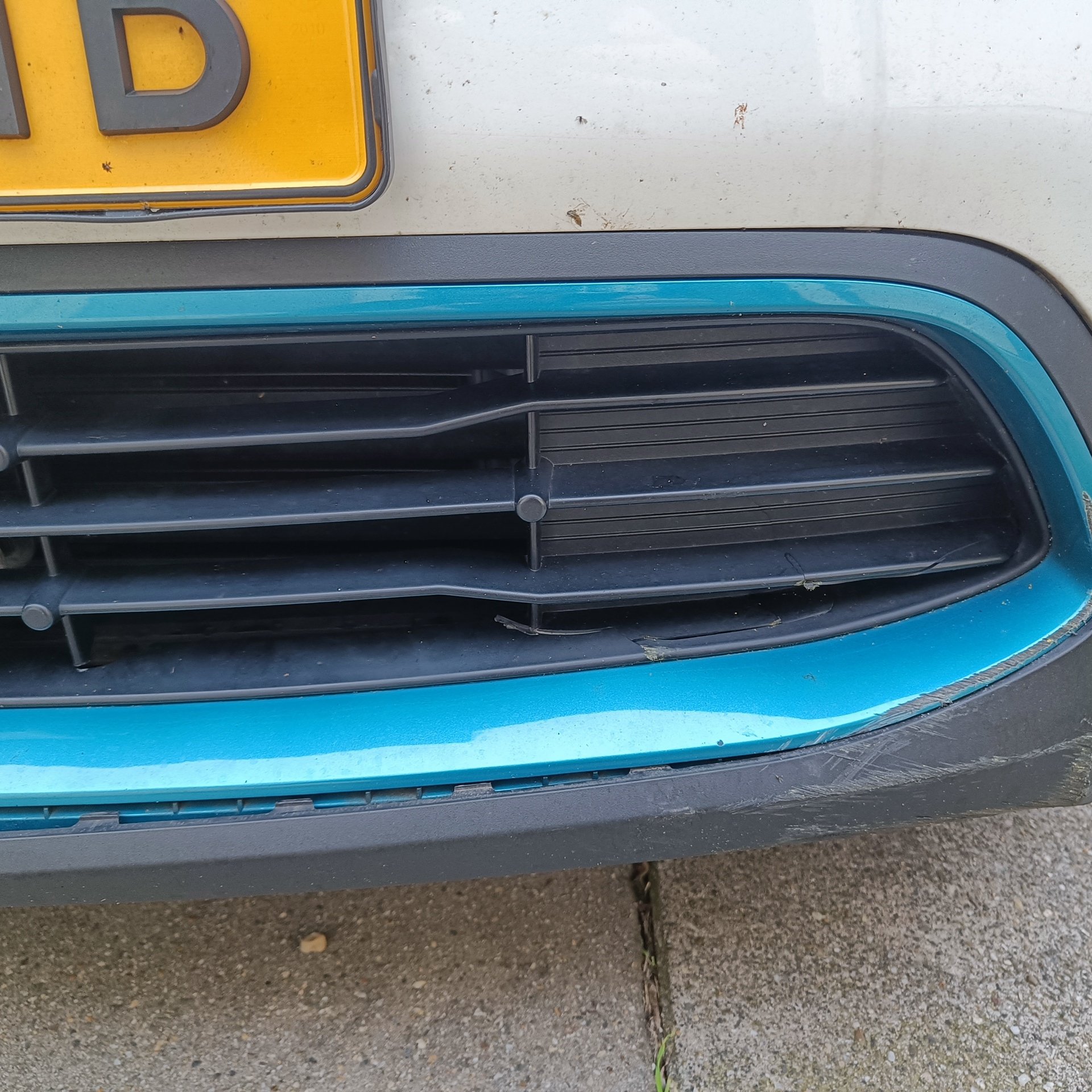

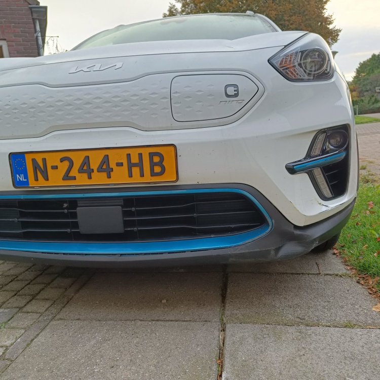

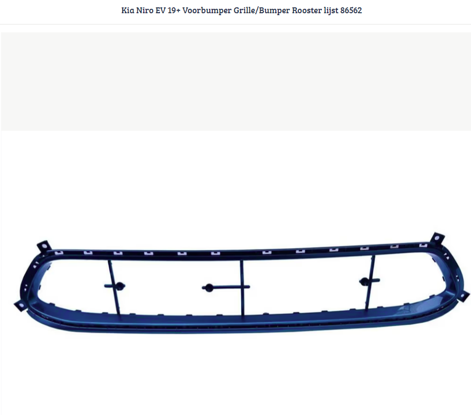

  4. Beste Niro rijders, Wij hebben in een parkeergarage een behoorlijke schade gereden aan de voorbumper waardoor de zwarte onderspoiler, blauwe accent en grill zijn beschadigd, alsmede een stuk van de voorbumper. Dit laten maken komt neer op 2500 euro, wat me net even teveel is. Nu heb ik op Marktplaats reeds een zwarte onderspoiler gevonden, maar ben ik nog op zoek naar het blauwe gedeelte en de grill. Ik heb het blauwe gedeelte ook gevonden op marktplaats, maar volgens de verkoper is het een andere kleur blauw/groen dan mijn auto. Ik vraag mij af of dit kan, want volgens mij is dit er maar in een kleur? Of komt dit misschien uit het buitenland en hebben ze daar andere kleuren? Volgens mij komt het nummer ook gewoon overeen: 86562Q4000 Ik stuur wat foto's mee voor het idee. Ik zie hier trouwens mooie voorbeelden van Small Wrapping van de groen/blauwe accenten, dat is misschien ook wel een optie voor mij! Erg netjes en niet zo prijzig. Alvast bedankt voor het meedenken. groetjes, Tim
