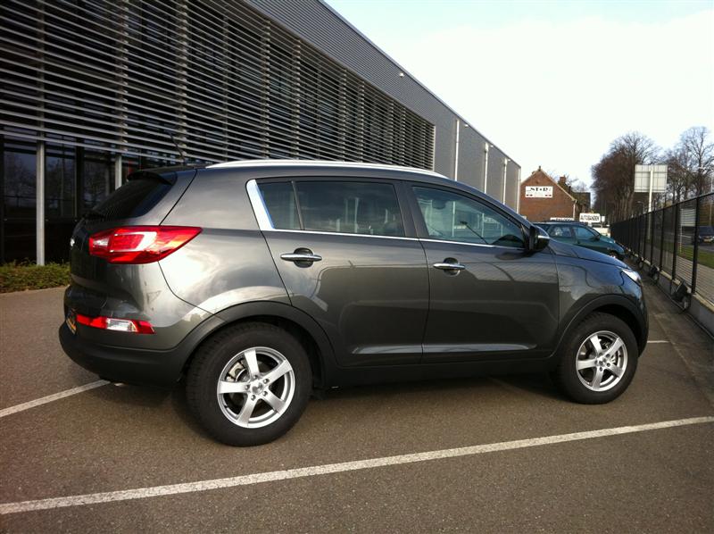

  5. Dat past wel, echter de relatieve hoogte van 55 is vrij laag voor een winterband. Ik heb begrepen dat het voor een winterband beter is om wat meer 'wang' te hebben. Bovendien zal de afwijking van de km-teller wat groter zijn. De rolomtrek van de opgegeven maat is 3,21% kleiner dan van de originele band. Dus 100 km op de teller is 96,8 km in werkelijkheid. Herman
  6. Ik heb ze van http://www.bandenwiel.nl in Venlo. Dit is een lokale zaak die geen deel uitmaakt van een keten en dus (volgens mij) geen vestigingen elders in het land heeft. Wel goede prijzen en uitstekende service. Herman
  7. Bijgaand een foto van mijn auto met winterbanden op de 16'' Dezent RE velgen. Herman
  8. Voor velgen en banden € 1025,- incl. montage Groet, Herman
  9. Ik rij nu een week of drie op Continental Winter Crosscontact 215x65x16 op 16 inch Dezent RE lichtmetalen velgen. Het ziet er ondanks de 16 inch zeer fraai uit en rijdt perfect. Deze banden komen als goed uit de verschillende testen, dus daar vertrouw ik dan ook op. Ik heb bewust voor deze maat gekozen omdat de afwijking minimaal is. De 65 hoogte compenseert de 16 inch zo goed als volledig, waardoor de afwijking ten opzichte van de originele 225x60x17 slechts 2,27% bedraagt (bandencalculator). Kortom, ik ben zeer tevreden. Herman
