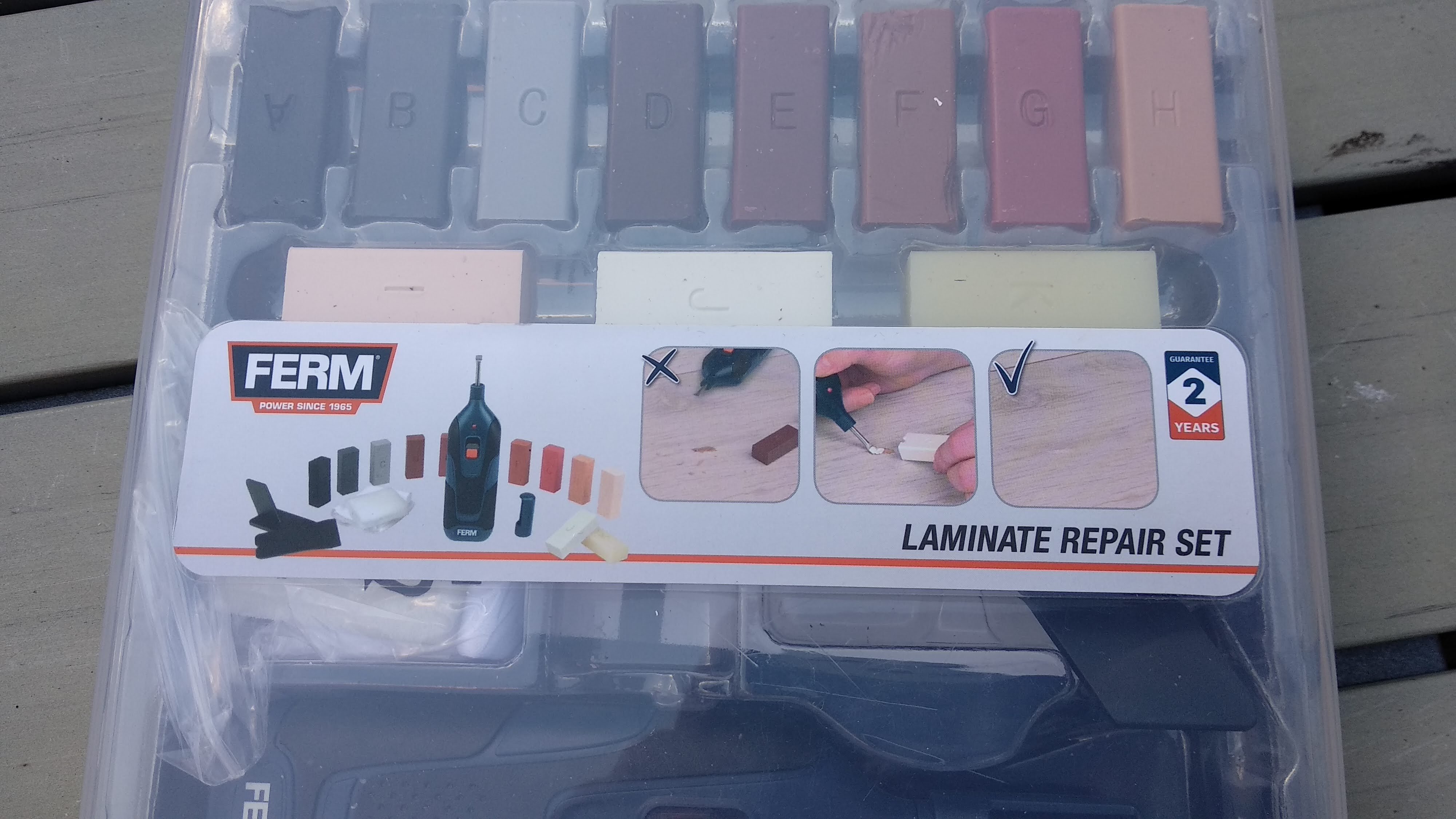

  1. Bedankt voor je reactie. Ik ben toch even aan de slag gegaan om te kijken voor een (tijdelijke) oplossing. Met de was van de laminaat reparatie set krijg ik een best aardig resultaat, ik moet eea nog gladder afwerken.
