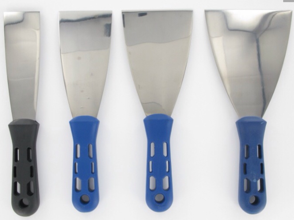

Dit weekeind de instructie opgevolgd die ik had ontvangen van meneer Kim van Nicemotors...
Werkte prima, heb alleen geen ijskrabber gebruikt zoals op de foto wordt gedaan.
Ik gebruikte een glanzend roestvrij-stalen ong. 10cm breed plamuurmes (Hema heeft ze) die zijn stevig en beschadigen niets
Mes er tussen gezet zoals op de foto, met vrij weinig kracht (ik was verbaasd) wrik/pers je de console zo omhoog.
Nu komt de pookzak die aan het console vast zit los van de auto en kun je de hele handel samen tegen de klok in losdraaien
Op de stick zit namelijk gewoon fijne draad.
