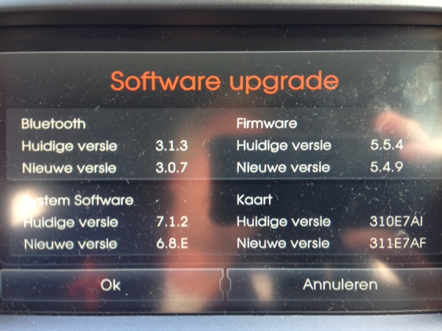

Mijn Rio is van april 2012 en de dealer had bij beloofd dat de laatste kaartversie was geladen in het "Navigation Pack".
Nu ben ik er via de customerservice van Navteq achter gekomen (wachttijd op antwoord 5 weken!)  dat dit niet het geval is; de kaart start met "310" en is daarom van 2010 volgens Navteq.
Dus ik (voor verhoudingsgewijs erg veel geld) de "2013" versie gekocht. Op de doos staat ook keurig "update 2013". Omdat men USB sticks gebruikt i.p.v. DVD's verwacht je dat alles op het laatste level zit.
Groot was mijn verbazing toen bijgaand scherm verscheen....
Uiteraard heb ik Navteq op de hoogte gesteld, maar het antwoord zal wel weer 4-5 weken duren, dus mijn vraag is of iemand hier ervaring mee heeft en wel de juiste update recentelijk heeft kunnen doen ?

Voor de volledigheid onderstaand de uitleg van Navteq over het versienummer "310" in mijn systeem;
Bedankt voor uw interesse in onze producten. Onze excuses voor de zeer late reactie op uw aanvraag; wij werden overstelpd door extreme hoeveelheden email- en telefonische aanvragen.
De "0" in uw kaartversie duidt op het jaar 2010 en de "1" in (31)1E7A1 op 2011. U kunt zonder probleem de huidige kaartversie 312E7A1 aanschaffen en installeren.

Gast Warmentuuter
De kaarten 311 zijn de laatste en zijn uitgegeven in november 2012.
Met het serie nummer 312 komen in november uit.
De kaarten lopen altijd een jaar op achter vanwege het produceren, nieuwe wegen toevoegen, controleren en vrijgeven.

Gast Rio_Brazil
OK, dus als ik jouw bericht goed lees dan klopt het antwoord niet dat ik van Navteq heb ontvangen.
Ik wil er nog bij opmerken dat je bij TomTom voor tussen de 50-70 euro per jaar een aantal malen kaartupdates ontvangt. Dan vind ik Navteq's 165 euro voor een verouderde kaart echt absurd duur.
En het zou op z'n minst klant-gericht zijn wanneer ze op de USB stick de laatste systeem software zetten.....

P.S.: Navteq zet op hun webshop: " IMPORTANT: Please be sure to check the current map version of your system by clickinghere. Checking the map version number will help you to find out if your navigation system is ready for an update.
The version number of the current map update ends in : **1E7A1 or **1E7AF"
En wat sturen ze vervolgens, wanneer je EUR 169,= hebt betaald ?   311E7AF .... ja maar... die had ik al.....  ze zijn "van het padje af" daar bij Navteq ....

Dat is inderdaad erg verwarrend allemaal. Ga er maar vanuit dat de nieuwe update(s) altijd
medio november/december uitkomen. Let er ook op dat men gebruik maakt van de versie
2013 terwijl het de update van 2012 betreft. De eerstvolgende kaartupdate zal dus het jaartal
2014 genoemd worden. (b.v. KIA KAARTUPDATE - EUROPE AND RUSSIA - 2014)
Als je nog niets geregistreerd hebt kun je hem waarschijnlijk nog terug sturen.  iig. suc6.
