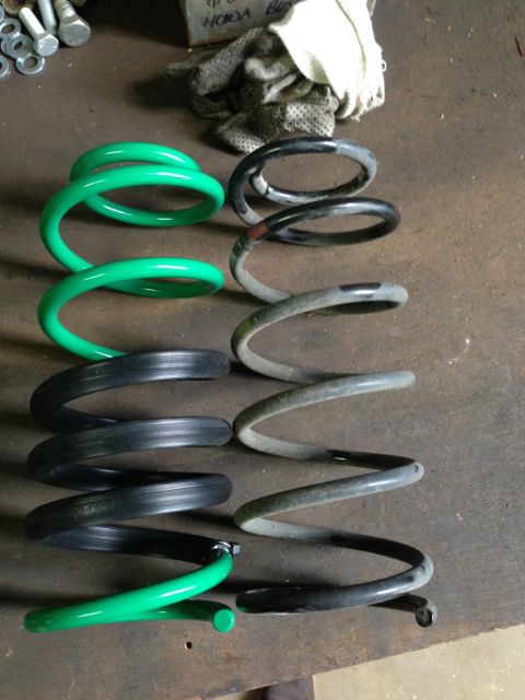

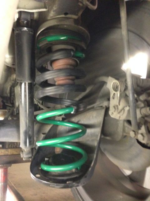

Zo, even een update. Ik was in de buurt dus ik ben er langs gereden. Toevallig hadden ze tijd dus de veren zijn er gelijk ook onder gezet, 30 minuten werk.
Ik moet eerst nog met vier personen gaan rijden om het verschil te merken en dan zal ik dat melden.
Mocht je interesse hebben; Car Support (Krimpen a/d IJssel) is een leuk bedrijf dat zich hierin helemaal gespecialiseerd heeft. Terwijl ik daar was bleef de telefoon maar rinkelen; veel klanten met Campers.
Verwacht geen glimmende showroom; dit is een productie bedrijf waar vanuit staal de veren worden gemaakt dus alles zit onder het stof en vuil; hier wordt gewerkt , dat is duidelijk.
Kijk daar maar doorheen want deze vriendelijke mensen weten echt waar ze het over hebben.
Bijgaand een paar foto's de groene vering is de nieuwe progressieve vering, je ziet ook een vergelijk met de oude veer die er naast ligt. De auto staat nu 20mm hoger achter.

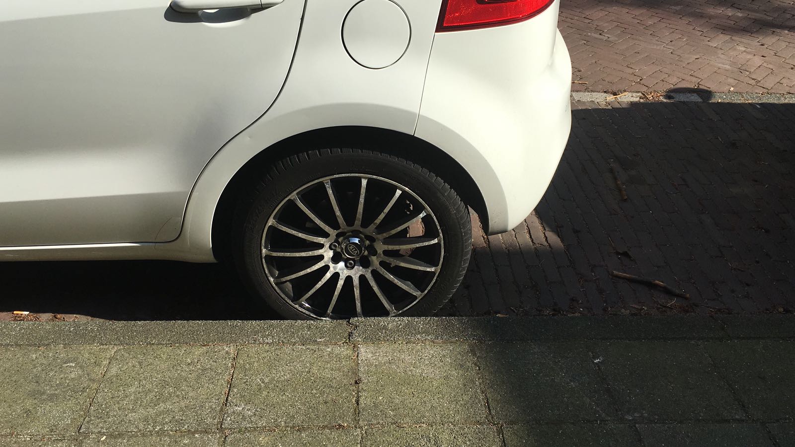

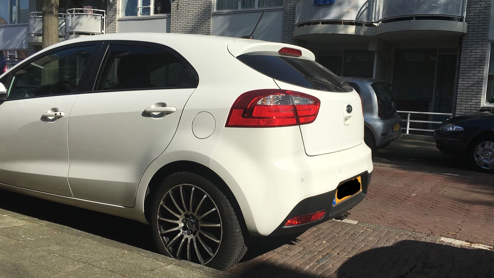

Het heeft even geduurd, maar hierbij dan toch de foto's van de Kia Rio met de progressieve veren van Carsupport (gemonteerd in 2012).
De wegligging is hiermee tevens merkbaar beter geworden. Niet meer doorslaan op (verkeers)drempels en veel stabielere achterzijde.
