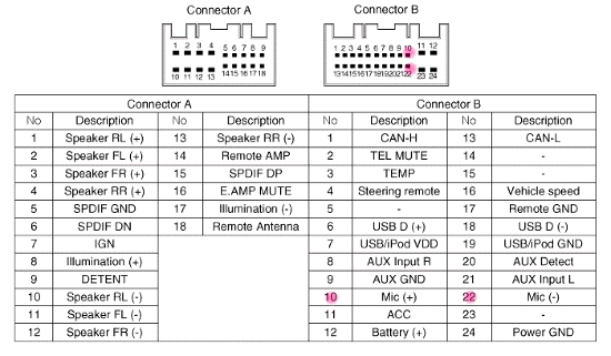

Maar in mijn Sportage met standaard radio/mp3 speler zitten de stekkers zoals in bijgevoegde afbeelding. Als dat in jouw auto ook zo is kun je zelf een verloopkabeltje maken. Je hebt dan van Connector B pin 6-7, 18-19 nodig (7 is volgens mij niet perse nodig maar weet het niet zeker meer). Ik heb destijds voor een vriend van mij een kabeltje gemaakt. Hij had een Android radio aangeschaft maar wilde graag zijn bestaande usb poort in de auto blijven gebruiken ipv een lelijk snoertje in de dashboardkastje. Ik heb toen een normale USB kabel verknipt en de aders vertint zodat ik ze (met enig gepriegel) in connector B kon prikken.

Uitgaande op de teksten bij de pinning heb je 7 ZEKER nodig, dat is de voeding. USB is ALTIJD 4 draden.

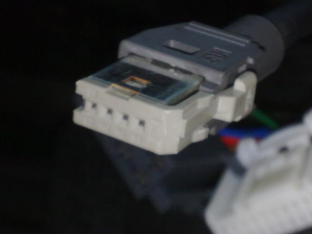

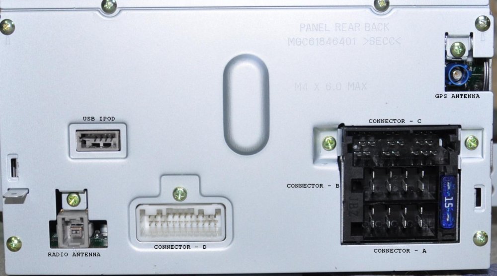

Dit is de usb aansluiting op de achterzijde van mijn unit, het lijkt op een usb aansluiting maar dat past dus niet.
Er zitten 4 pinnetjes in , ik heb geprobeerd daar een draadje aan te solderen maar dat lukt niet, pinnetjes zitten te diep.

Je zou kunnen kijken bij bijv. Conrad.nl of ze een correcte stekker hebben.
Zelf heb ik voor iets vergelijkbaars eens zelf wat gemaakt van losse pennen uit een header-connector en die er stuk voor stuk (geïsoleerd) op gestoken.
Later heb ik op basis daarvan een verloop gemaakt met een stukje printplaat...

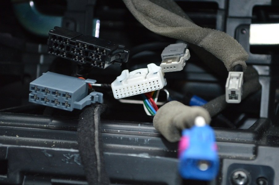

Ik moet een verloop kabel set van de kabels die uit het dashboard komen zie foto hieronder naar de nieuwe set ingaan weet iemand welke set kabels ik moet hebben en waar ik die kan bestellen !? Ik zie hierboven vergelijkbare verhalen/oplossingen ed. alle hulp is welkom !
Share this post
Link to post
Share on other sites
Hoi Garry,
Je lijkt foto's uit het topic te hebben overgenomen, want de foto's die ik zie lijken mij een passende set.
Ik snap je vraag dus niet; kun je laten zien met eigen foto's wat er in je auto zit en wat op je nieuwe radio?
