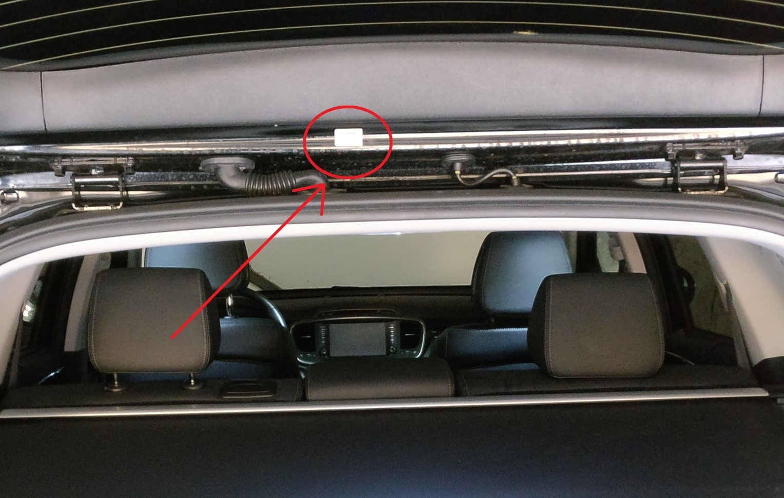

Elke Sorento UM die over adaptieve cruise control beschikt tussen bouwjaar medio 2015 en september 2016 heeft een probleem indien er een aanhanger getrokken wordt en de auto automatisch afremt vanwege een ingeschakelde adaptieve cruise control.
Het blijkt dat dan de remlichten van de aanhanger niet geaktiveerd worden.
Vandaag is er een bepaalde module uitgewisseld en nu is het probleem verholpen. Als bewijs wordt er een sticker aan de bovenkant van de kofferklep geplakt.
