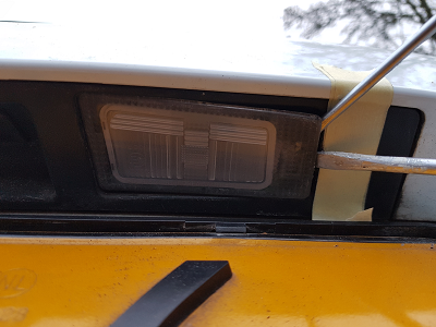

Ik heb wat foto's gemaakt voor het vervangen van het lampje  (T10 W5W ) aan de rechter zijde van de kentekenplaatverlichting.
Om beschadigingen te voorkomen heb ik wel wat tape gebruikt.
Steek met een aardappelschilmesje aan de rechterzijde onder het "glas" zodat deze iets naar beneden komt. ( voorzichtig )
Vervang het mesje voor 2 platte schroevendraaiers en duw het "glas" iets verder naar beneden. ( nog steeds voorzichtig )
Ter hoogte waar ik de breedste schroevendraaier heb geplaatst zit een klemmetje, deze druk je in naar links
Het "glas" zal iets verder naar onderen gedrukt kunnen worden.
Trek het "glas" gelijktijdig naar onder en rechts zodat deze uit de linkse lipjes valt.
Om bij het lampje te komen draai je de houder een 1/4 slag, ging bij mij vrij moeilijk aangezien de bekabeling aan de connector heel kort is.
