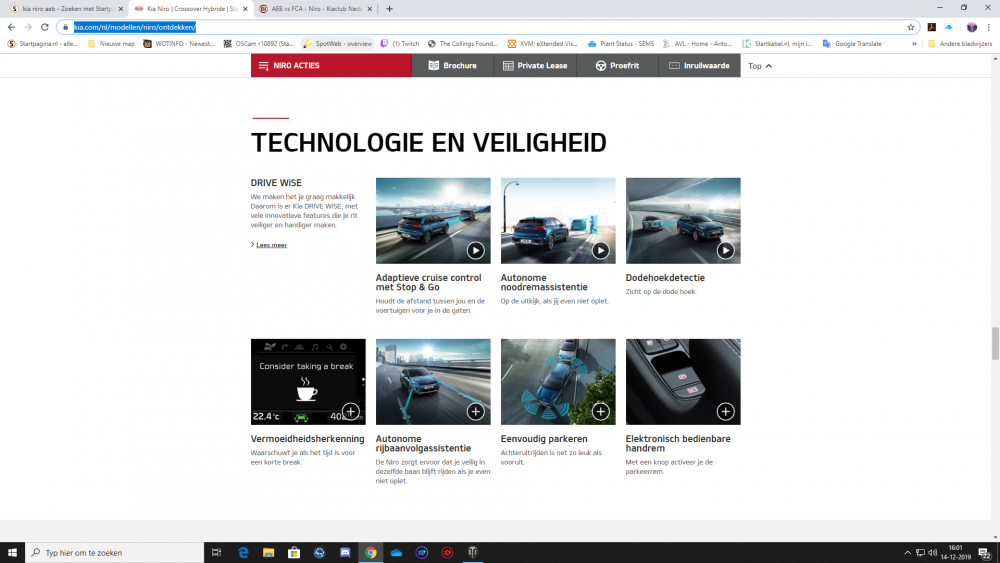

olympus Posted December 14, 2019 Posted December 14, 2019 https://www.kia.com/nl/modellen/niro/ontdekken/ Dit kom je tegen als je op de site van de niro kijkt helemaal onder op de pagina. Quote

XAHC 'MacGyver' de L. Posted December 15, 2019 Author Posted December 15, 2019 Uit 1e antwoord van olympus blijkt dat de Kia FCA heeft. In een link uit het 2e antwoord staat: "The driver can activate the AEB by placing the ignition switch to the ON position and by selecting 'User Settings', 'Driving Assist', and 'Assist Emergency Braking'.". Echter deze settings staan niet in de handleiding en komen niet voor in een showmodel bij de dealer. En dit is nou precies mijn verwarring. Quote
