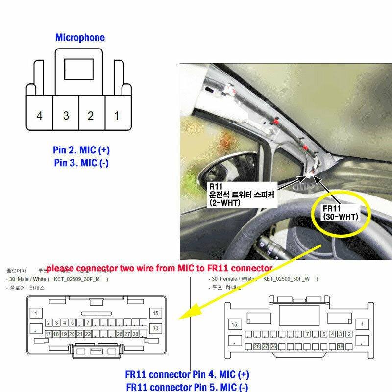

Thoppie Posted May 2, 2020 Posted May 2, 2020 Hallo, Ik heb via AliExpress een Kia Rio dakmicrofoon gekocht en wil deze graag aansluiten. Deze bedrading zou al in de A-styl moeten zitten. Nu heb ik vandaag de A-styl opengemaakt en kwam ik er achter dat er drie draden naar het dak lopen: een blauwe, een rode en een zwarte. Iets in mij wil heel graag dat die zwarte en rode van de microfoon zijn, maar ik weet dat niet zeker. Heeft één van jullie hier ervaring mee? Ik zal het draadje moeten doorknippen en moeten vastsolderen aan de nieuwe microfoon, dus ik ben wat voorzichtig met uitproberen. Groeten, Thomas Quote
bram_28 Posted May 2, 2020 Posted May 2, 2020 Hier moet je mee uit de voeten kunnen Gaat dit ook op om de originele microfoon aan te sluiten op aftermarket radio?Verzonden vanaf mijn iPhone met Tapatalk Quote
xtra40 Posted May 2, 2020 Posted May 2, 2020 dit is de orginele aansluit punt voor de orginele radio Quote
Thoppie Posted May 2, 2020 Author Posted May 2, 2020 1 uur geleden, xtra40 zei: Hier moet je mee uit de voeten kunnen Thanks! Heb je ergens de originele bron van dit plaatje? Ik maak morgen de a-stijl weer open en wil dan wel graag weten welke drie kabeltjes het nou zijn. Uit mijn hoofd waren het 1, 2 en 3, dus dat is niet al te prettig, maar ik heb geen idee of dat klopt (want geen idee wat 2 en 3 zijn). Quote
xtra40 Posted May 2, 2020 Posted May 2, 2020 dit heb ik ooit eens bij een microfoon gekregen heb ook plaatje van de stekkers achter de radio mischien heb je daar ook wat aan Quote
Murcielaygo Posted May 2, 2020 Posted May 2, 2020 Zijn de drie kabeltjes die er liggen niet van het binnenlicht?Voeding, massa en schakeldraad (naar massa). Quote
