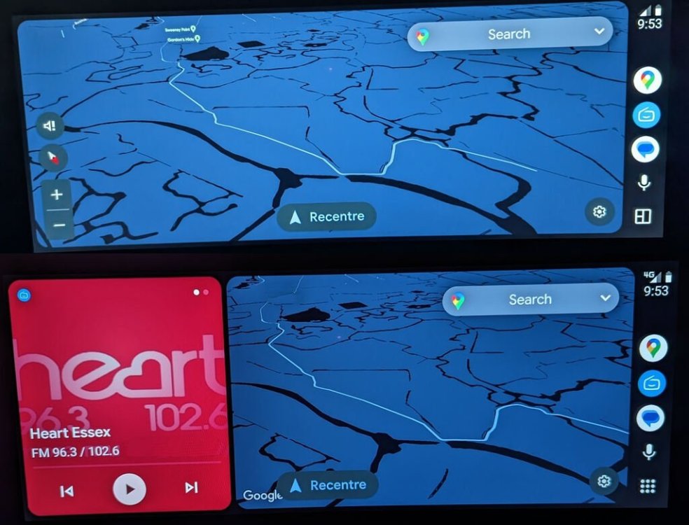

Vannacht deze update geinstalleerd. Lijkt het prima te doen. Had laatste beurt niet eens een update van het systeem gekregen. Was er nog één uit Mei als ik het goed las en ik zat nog op Juni 2021 qua software.
Full screen Android Auto (en Carplay) werkt ook. Nu alleen nog m'n Coolwalk server update krijgen en dan zijn we compleet.

Posted (edited)
Op het Engelse forum is na de OTA update, Android Auto Coolwalk geactiveerd. Waarschijnlijk omdat deze gebruiker een Android Auto beta tester is, zoals hij zelf aangeeft. Zie zijn post hier: KiaOwnersClub.co.uk: Ev6 infotainment updates, post-465506.
Voor hen die nog onbekend zijn met Coolwalk. Coolwalk is de naam van de nieuwe android auto layout. Zie link: Androidworld.nl: Nieuws, De android auto coolwalk interface is nu beschikbaar in beta

Posted (edited)
Op 21-11-2022 om 12:57, zei SmurfenB:
Sinds vandaag werkt AndroidAuto Coolwalk spontaan, zie mijn post hier incl versienummers hier.
