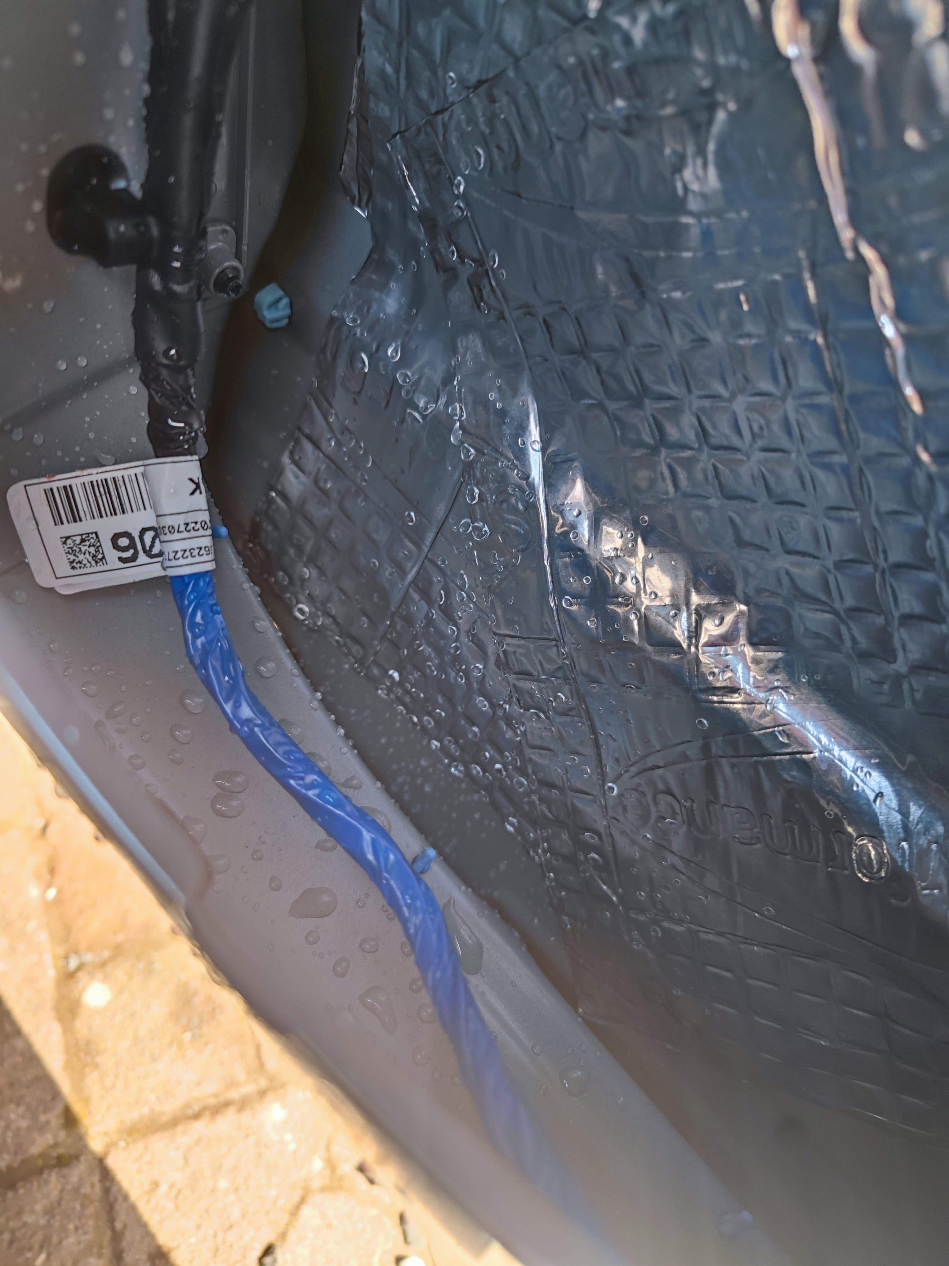

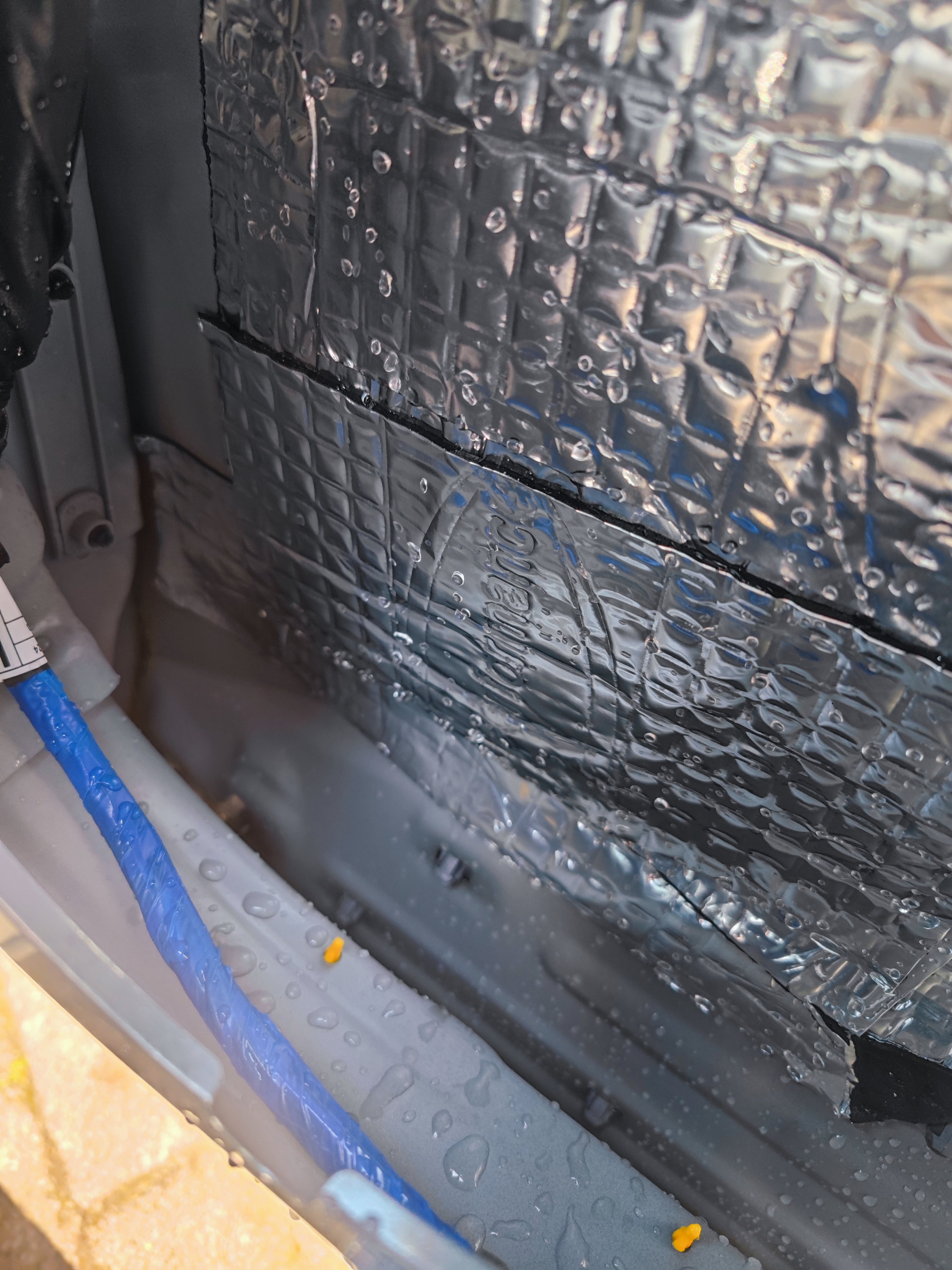

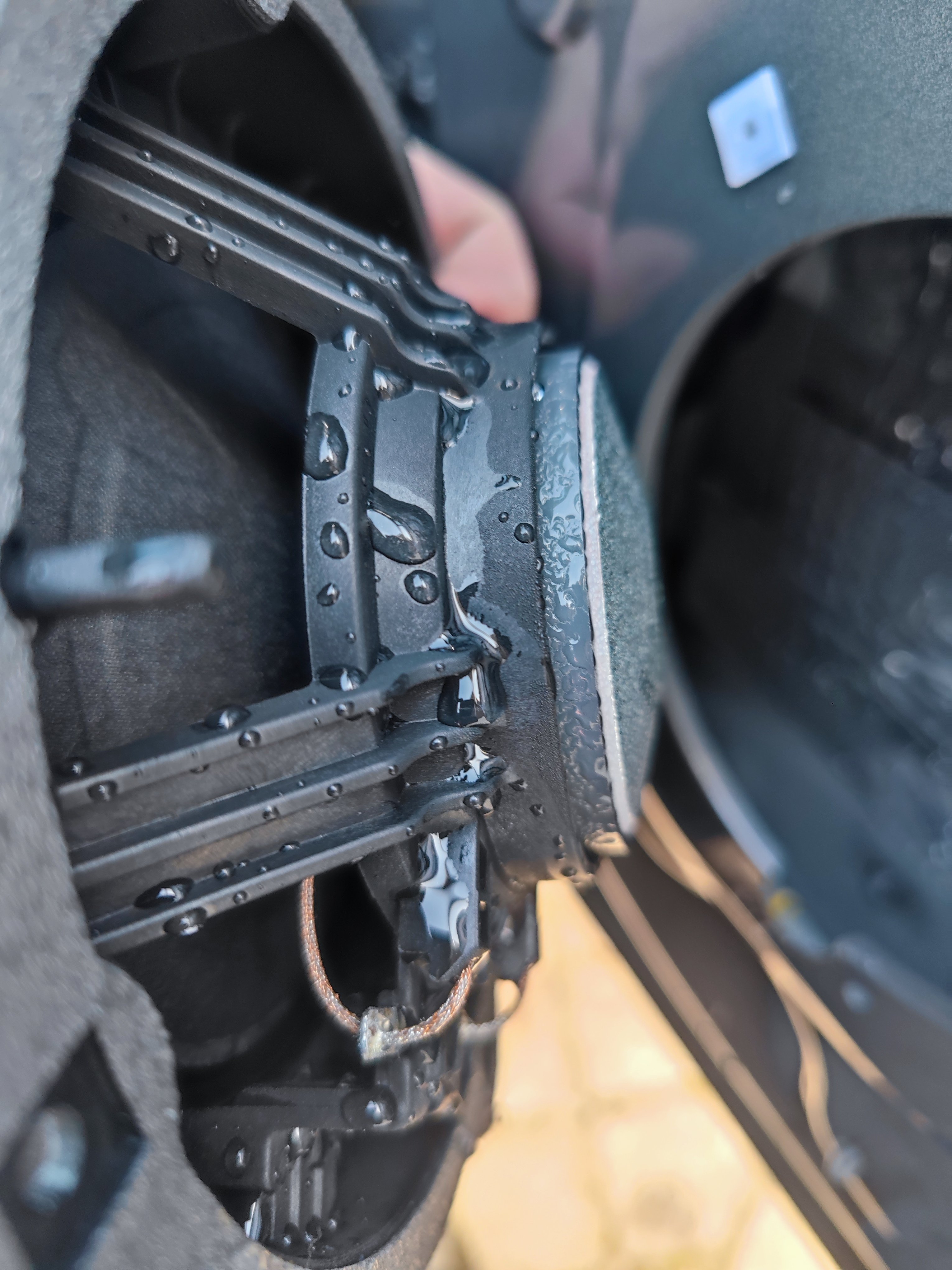

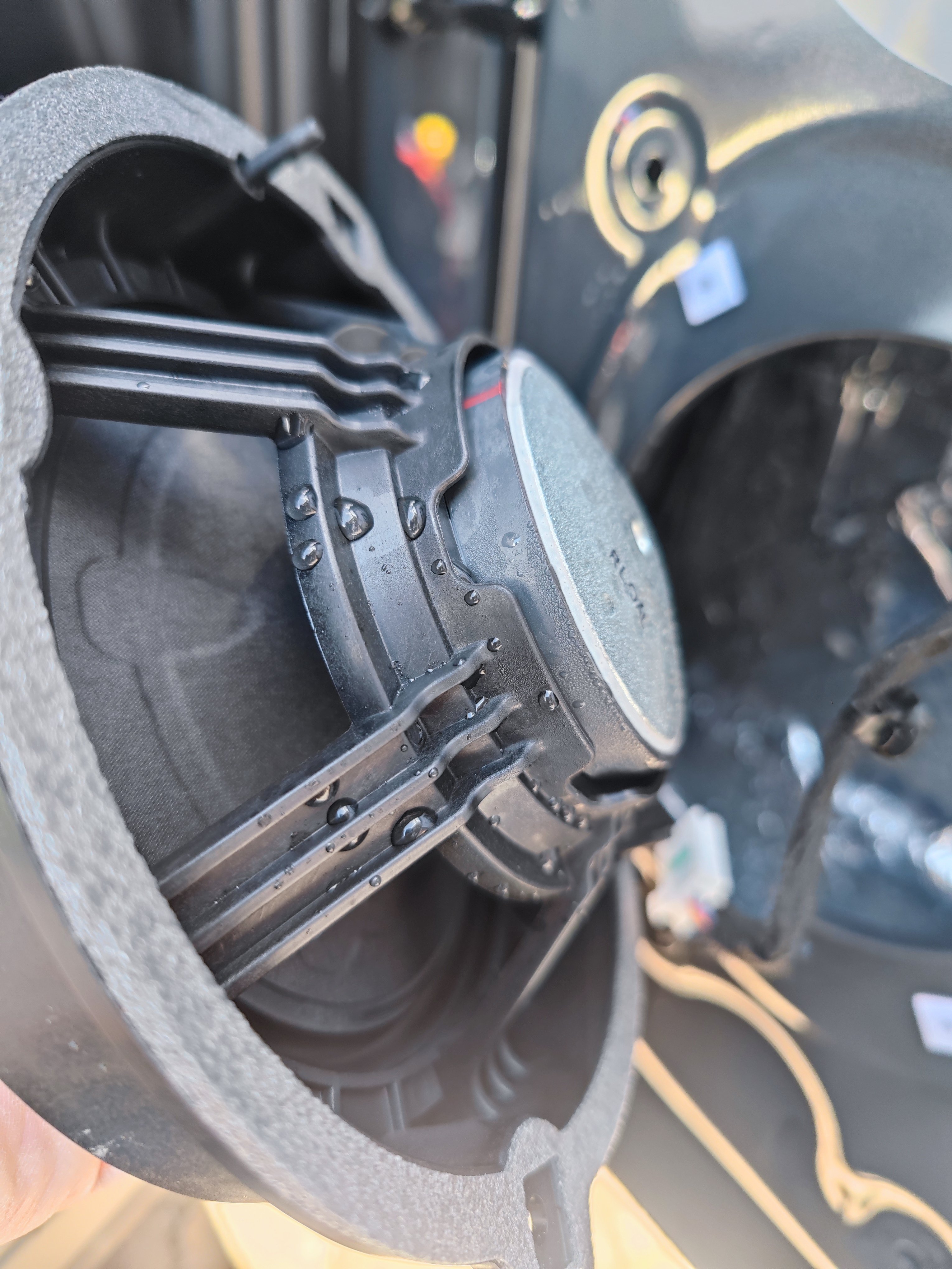

Dat er water aan de binnenzijde van de deur kan komen is normaal. Maar is toch best wel een hoeveelheid.
Het meest erge het loopt gewoon over de luidsprekers heen.
Zowel voor als achter.... Voor had er meer last van.
Zier er inderdaad apart uit. Weet je zeker dat dit niet een gevolg kan zijn van wat je zelf aangepast heb in de deuren?
32 minuten geleden, zei Heilyn:
Ik heb alleen ontdreuningsplaten geplakt.
Daarbij, ik ben autotechnicus geweest dus je kan er vanuit gaan dat ik redelijk weet wat ik doe 😄
46 minuten geleden, zei Murcielaygo:
Geen folie achter de speakers?
Zelfs mijn Aygo had dat...
Wel over de deur natuurlijk maar niet bij de luidsprekers.
Ik heb Focal Luidsprekers gekocht waar ik toch wat langer mee wil doen. Dan maar zo'n watercover monteren.
Wat ik in een andere post al zei.... Folie is zo 1990.... Echt raar dat bij een auto van deze prijsklasse een stuk dun plastic wordt gebruikt.
US en Korea versies zien er beter uit. Net als de Tucson.
