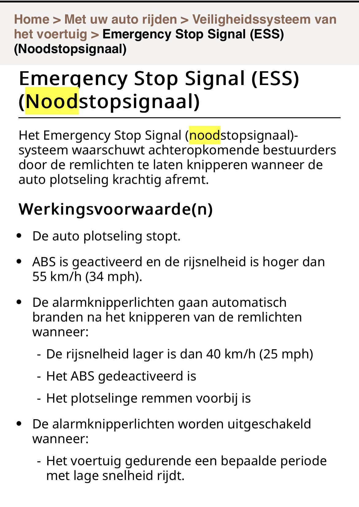

Maar wat mij opvalt zijn de remlichten van de sportage, die knipperen heel kort achter elkaar. Is dat standaard, hebben we dat allemaal of waardoor komt dit?
Ik heb het filmpje niet gezien maar het kan 2 oorzaken hebben:
1. Activatie noodstopsignaal ESS
2. Led lampen op video is altijd lastig en daarom lijken ze soms te knipperen terwijl ze normaal branden.
Ah oke thanks, het zag er niet uit als hard remmen.  Maar misschien kwam er toch een "ingreep"  van het systeem omdat die Audi uit het niets opdook. Dan zou het inderdaad dat ESS kunnen zijn.
