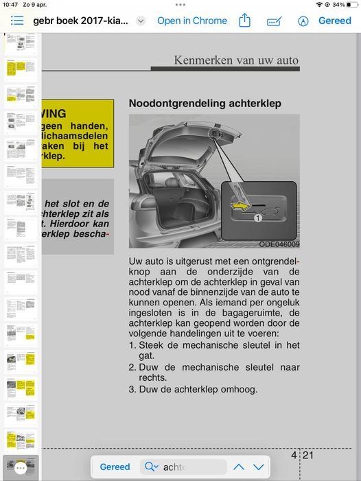

Acterklep Niro HEV 2021 openen, maar dan van binnen uit ... hoe ?
aan de binnen kant zit een spleet van plm 0.4 bij 8 cm, maar iets daar in voor die functie lijkt er niet in te zitten ...
Aangezien deze auto niet voor de Amerikaanse markt is denk ik niet dat daar een standaard voorziening voor is.
Is die er wel, dan hoort dat in je handleiding te staan.
  • Thanks 1
Vond dit op feestboek, beetje gedoe wel, vooral als je bij vooruit parkeren in een Amsterdamse gracht bent beland.
Moet je eerst weer ff terugzwemmen om de sleutel uit het kontakt te halen. En de HighLiners verzuipen gewoon om dat ze geen mechanische sleutel hebben .....
