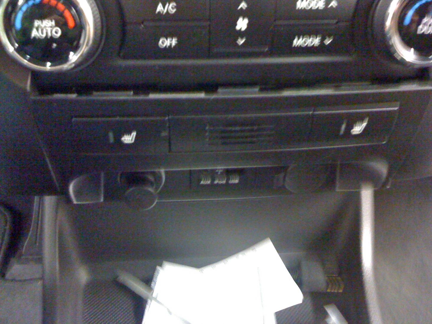

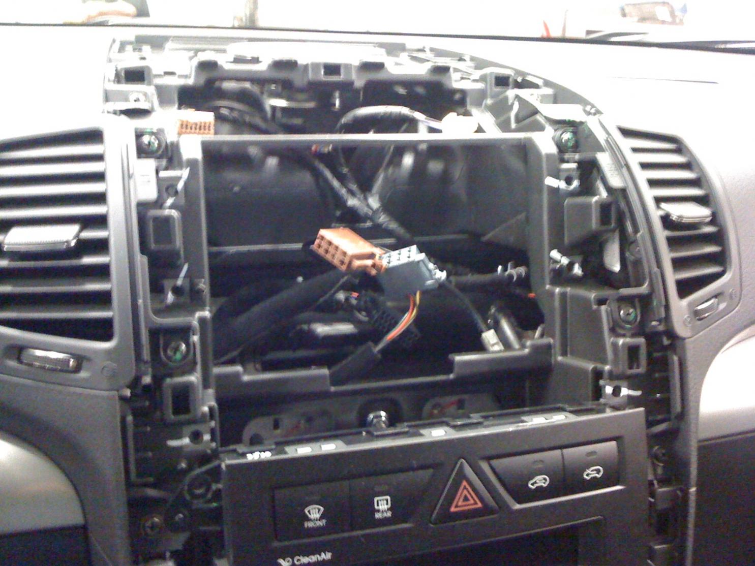

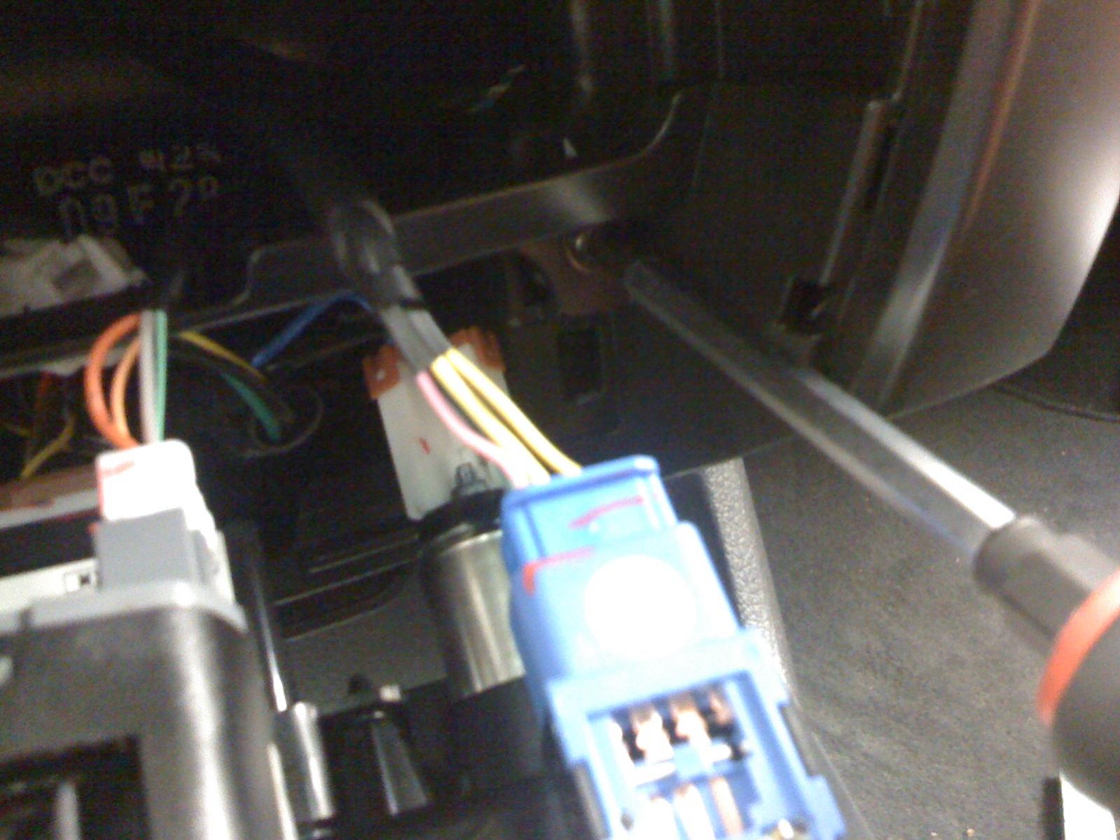

Timo Posted November 4, 2009 Share Posted November 4, 2009 (edited) Om de radio te verwijderen of bij de stekkers te komen voor bijvoorbeeld een carkit, ga je als volgt te werk. Doe het ritsje open van de versellingspook. Je hand onder het paneel stoppen en omhoog trekken aan de achterkant van de handrem. Als je dit paneel weg hebt kan je verder. Verwijder voorzichtig met een kunstof spatel oid het onderste paneel waar de ipod aansluiting in zit. Van onderaf lukt het of vanaf de zijkant, dus niet tussen de twee panelen! Deze zit behoorlijk vast maar gewoon geklikt. Hierachter zitten twee schroeven verborgen die los moeten om de sierranden los te halen. Zit ook gewoon geklikt maar behoorlijk vast. Ook het speaker paneel zit geklikt. Veel succes ermee. Edited November 4, 2009 by Timo toevoeging Quote Link to comment Share on other sites More sharing options...
