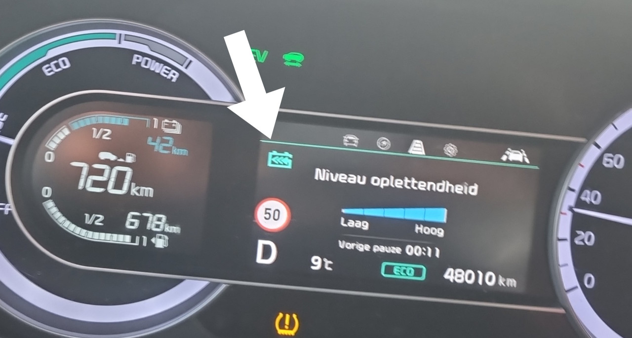

Weet iemand wat dit pictogram is?
sinds dit opeens in mijn kia niro plugin hybride staat remt de auto automatisch iedere keer als ik het gas loslaat.
het lijkt een soort functie te zijn die zorgt dat je steeds je accu maximaal bijlaadt.
Waar zet ik dit uit?
Posted
Dit pictogram geeft de mate van regenereren aan. Er kunnen 1, 2 of 3 pijltjes in het pictogram staan. Elke klik met rechter flipper verminderd het regenereren en verdwijnt 1 pijltje in het pictogram, bij elke klik met de linker flipper neemt het regenereren (en daarmee het afremmen bij gas loslaten) weer toe.
