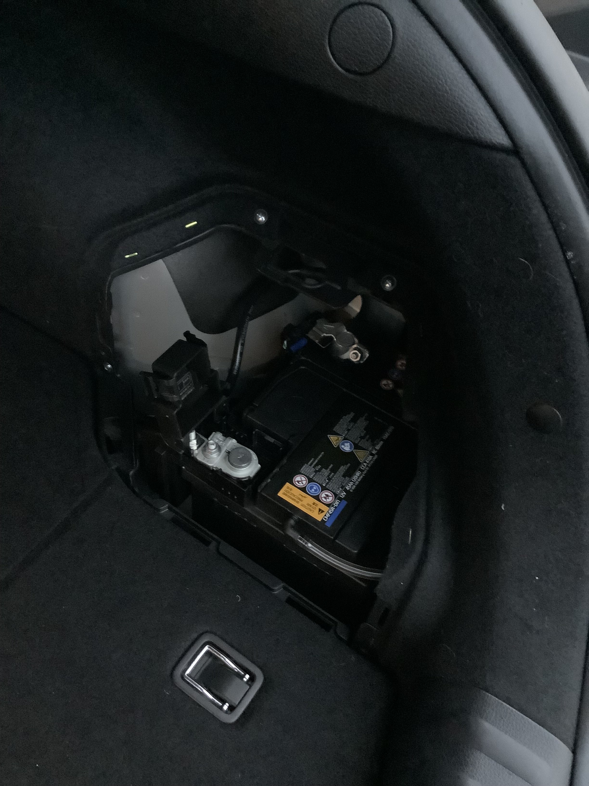

Jos Verleg Posted March 17, 2024 Author Posted March 17, 2024 Hallo Hans, Bedankt voor de uitgebreide informatie! De druppellader sluit ik aan met de rode klem op de ‘plus’ accupool (onder het kunststof klepje met het rode plusteken) en met de zwarte klem op de ‘min’ accupool. De accu bevindt zich rechts in de kofferruimte onder een zwarte afdekkap (zie foto). Bij het druppelladen laat ik de accu dus gewoon in de auto zitten. Het netsnoer van de druppellader loopt geklemd onder een gesloten portier door naar buiten, zodat de auto tijdens het druppelladen volledig is afgesloten. Groet, Jos Quote

HansH Posted March 17, 2024 Posted March 17, 2024 1 uur terug, zei Jos Verleg: Hallo Hans, Bedankt voor de uitgebreide informatie! De druppellader sluit ik aan met de rode klem op de ‘plus’ accupool (onder het kunststof klepje met het rode plusteken) en met de zwarte klem op de ‘min’ accupool. De accu bevindt zich rechts in de kofferruimte onder een zwarte afdekkap (zie foto). Bij het druppelladen laat ik de accu dus gewoon in de auto zitten. Het netsnoer van de druppellader loopt geklemd onder een gesloten portier door naar buiten, zodat de auto tijdens het druppelladen volledig is afgesloten. Groet, Jos Dag Jos, Dat is inderdaad de ‘standaard’ manier om een druppellader aan te sluiten maar die manier kan in het geval van een aanwezige batterijsensor blijkbaar voor problemen zorgen (wist ik ook niet). Lees het onderwerp ‘Laden en vervangen van de accu’ in de https://www.mvwautotechniek.nl/intelligente-batterijsensor/ link er maar eens op na. Ik ben trouwens nog niet onder de motorkap op zoek geweest naar de zogenaamde ‘veilige’ laadpunten. Ben benieuwd of die er überhaupt zijn…… HG, Hans. Quote
