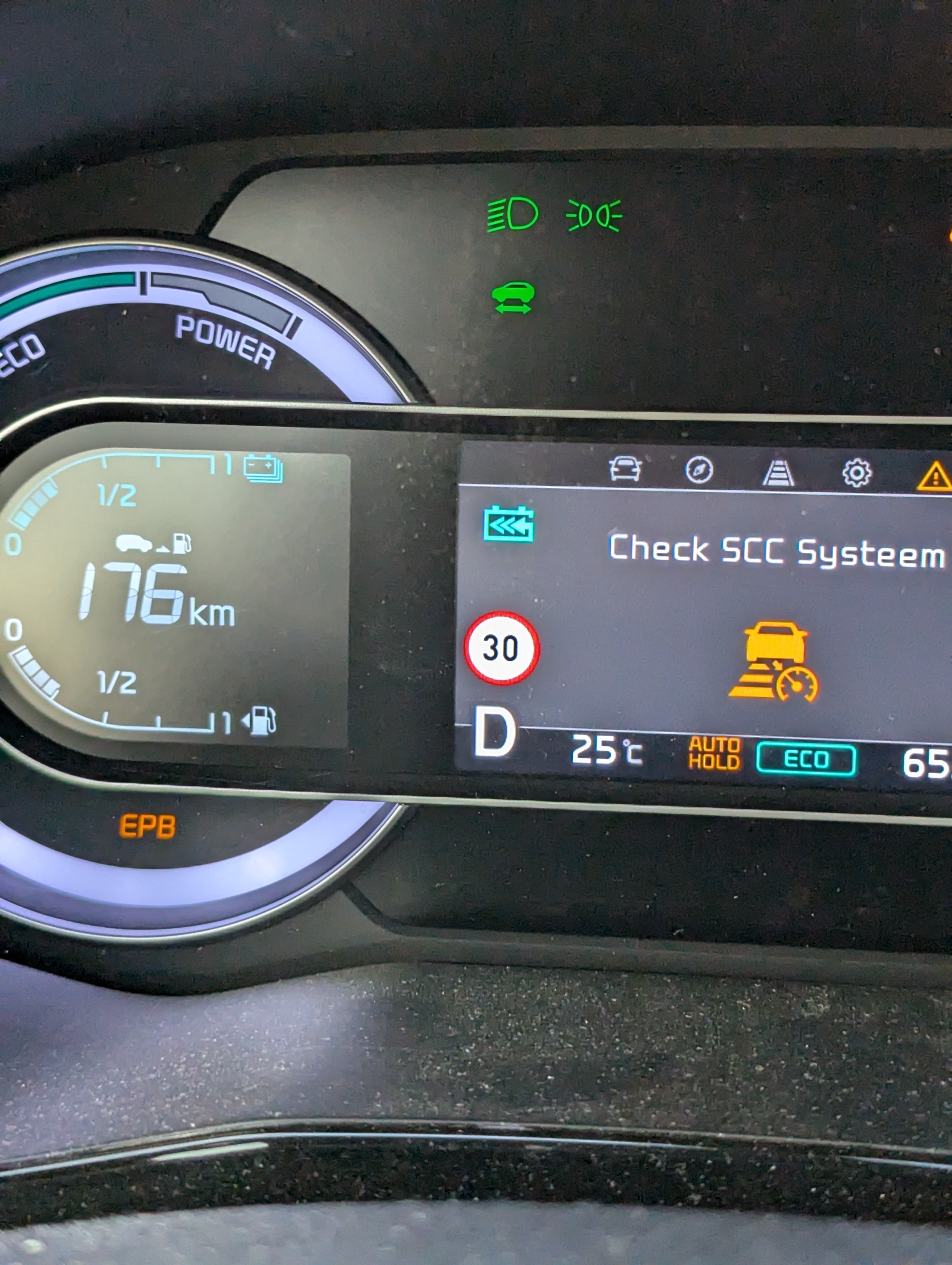

Check SCC melding en lampjes Auto Hold en EPB gaan aan tijdens rijden
Ik heb een Niro DPL uit jan. 2020. Sinds kort heb ik zeer onregelmatig een vreemde storing op het scherm achter het stuur. Check SCC melding wordt getoond en de lampjes Auto Hold en EPB gaan aan. Ik kan wel gewoon verder rijden, ik hoor of voel ook niks anders tijdens het rijden. Vanaf dat moment is de SCC niet meer te gebruiken. Enige oplossing die ik tot nu kan bedenken is even stoppen (op een veilige plek!!), auto uitzetten en weer aan en alles werkt weer normaal. En dan blijft de storing ook weer voor lange(re) tijd weg. Ik vermoed dat ik een verkeerde combinatie van knoppen indruk of zo?
Vreemde storing maar zoals gezegd komt dit heel soms en zeer onregelmatig voor. En de oplossing is voor nu simpel. Zijn er meer mensen die bovenstaande hebben meegemaakt?
Ik heb ook zoiets gehad later bleek het de bekabeling van de elektrische handrem te zijn.
Dit was een bekend probleem bij kia.
Hier zaten verkeerde connectoren aan waardoor er water in kwam hiervoor is een revisiset onder garantie gemonteerd
Ik heb een Kia niro PHEV uit 2021

Op 30-8-2024 om 10:30, zei RobertDeNiro:
PXL_20240828_181227578.jpgI
Hoi, het duurde even voor ik snapte hoe ik een reactie kan toevoegen 😉😅 ik hoop dat het nu goed gaat:
Ik heb vandaag op deze regenachtige dag ineens het zelfde probleem. Ebp lampje en autohold lampje branden zomaar ineens (oranje) ik heb niet gezien dat ik een melding kreeg om iets te checken eigenlijk.
Is het probleem bij u inmiddels verholpen en zo ja, hoe?

Hier onlangs ook ditzelfde probleem gehad met mijn Kia Niro HEV uit 2020.
Dealer wist ook meteen wat het probleem was en is ook gratis (onder garantie) verholpen door de dealer door de montage van nieuwe kabels met stekkers.
  • 1 jaar later...
Ik heb dit probleem ook gehad, er zijn idd onder garantie nieuwe handremkabels aangebracht maar gisteren toch weer de melding check SCC en de melding dat de kop staartbotsing detectie uit geschakeld is. Niro van februari 2022
