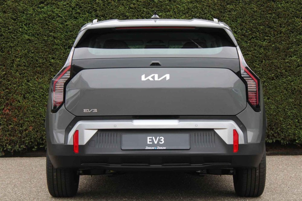

Goedemorgen,
Op internet zie ik dat er verschillende versies van de EV3 te koop zijn in verschillende landen. Bijvoorbeeld met en zonder warmtepomp.
Maar ook met en zonder Starmap-verlichting aan de achterzijde. De GT-line (Plus) heeft in Nederland extra achterlichten op kofferklep (links en rechte). Op de Air en op de Plus (Advanced) zitten deze extra achterlichten niet. Maar in Duitsland zie je bijvoorbeeld wel weer uitvoeringen (die weer anders heten dan in Nederland) die wél voorzien zijn van de extra achterlichten op de kofferklep. Het lijkt mij dan ook vrij eenvoudig om de 'loze' zwarte delen op de kofferklep van, in mijn geval, de Plus Advanced, te vervangen voor de extra verlichting. Heeft iemand hier ervaring mee? En weet iemand dan ook wat dit ongeveer zal moeten kosten?
Ik ben heel benieuwd!
