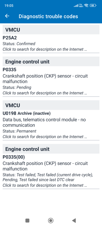

Ik heb een Kia Optima PHEV (bouwjaar 2020) en ervaar sinds een tijdje het volgende:
Symptomen:

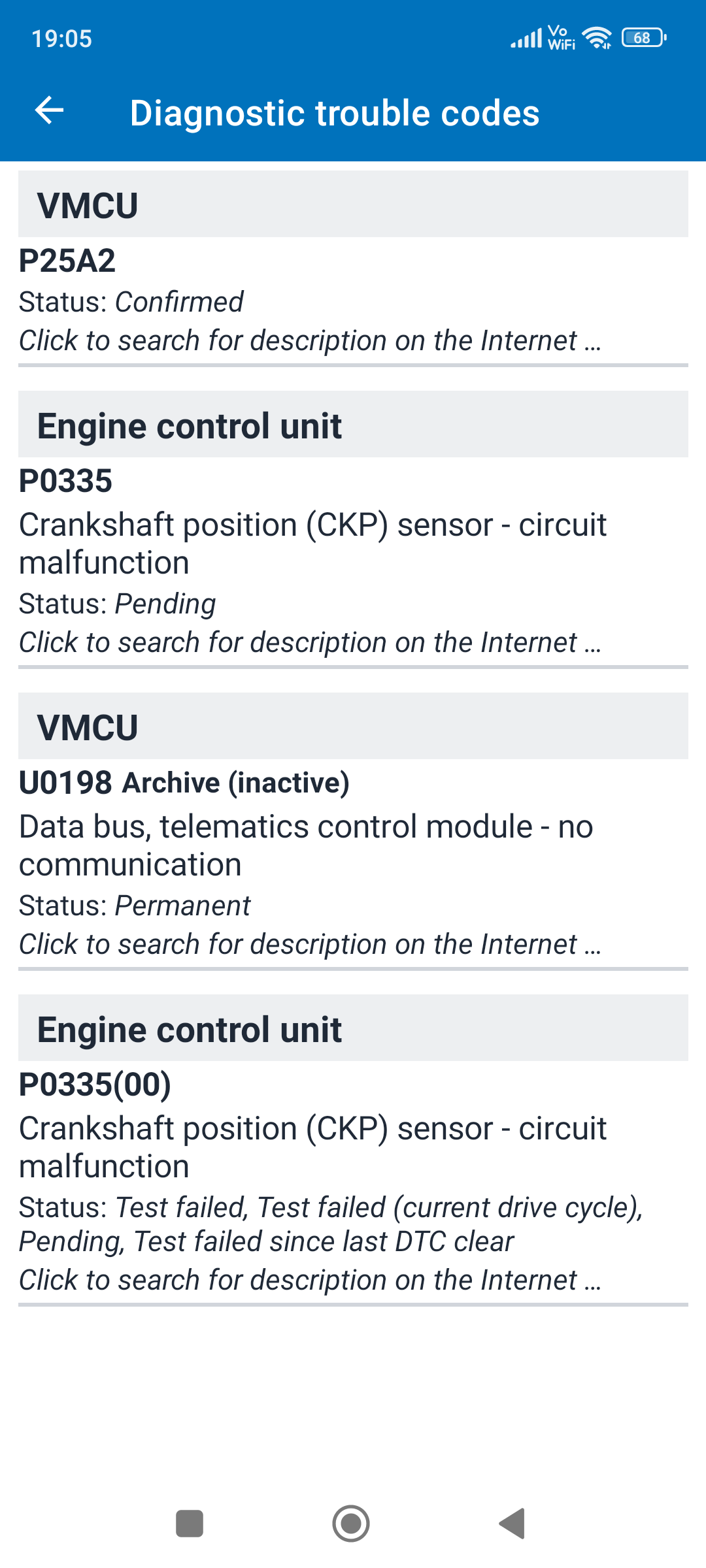

Sinds twee weken, direct na ICE‑start (bij met name koude start) verschijnen meerdere foutcodes: P25A2 (Brake/HCU), P0335 (Crankshaft sensor) en U0198 (Telematics lost communication)
Tegelijk gaan waarschuwingen aan voor traction control, ESC, cruise control en anti-collision systemen
Na DTC wissen kan ik gerust de hele dag rijden zonder fouten, merk niets aan de auto, alles werkt prima.
Problemen lijken gecorrigeerd als ik ICE start vermijd, bijvoorbeeld geen verwarming gebruiken of HEV-knop niet indrukken.

Hoi,
Ik ben inmiddels wat verder.

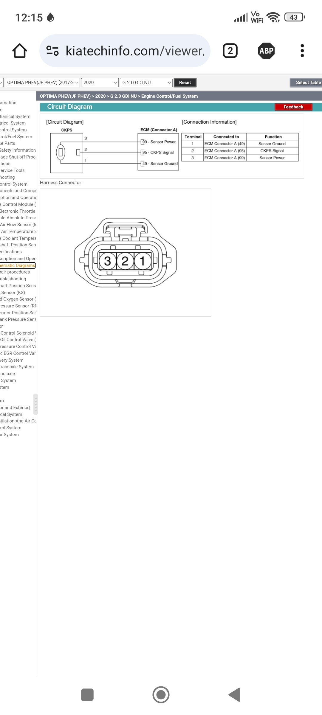

Ik heb een account aangemaakt bij kiatechinfo.snapon.com/ en mezelf 72u toegang verschaft voor 19$.

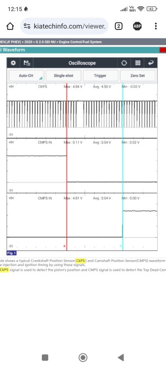

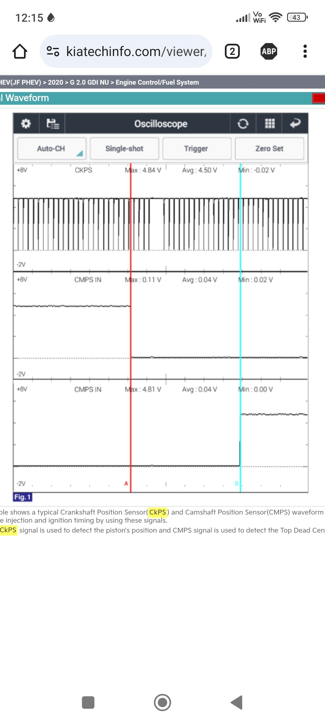

Hier vond ik o.a. dat alle DTC's te herleiden zijn naar de krukaspositiesensor.
De PCM ziet bij koude start een niet -plausibel signaal en stuurt dit door naar de. ABS. Die geeft daar een DTC " geen geldig rpm ontvangen" en stuurt dit door naar o.a. cruise control en radar. Die geven daar ook allemaal DTC's van plus allerlei storingsmeldingen op het dashboard.
De reden dat het krukaspositiesensor signaal niet als plausibel wordt beschouwd is waarschijnlijk te wijten aan slijtage/storing van de sensor.

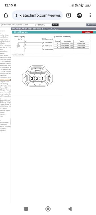

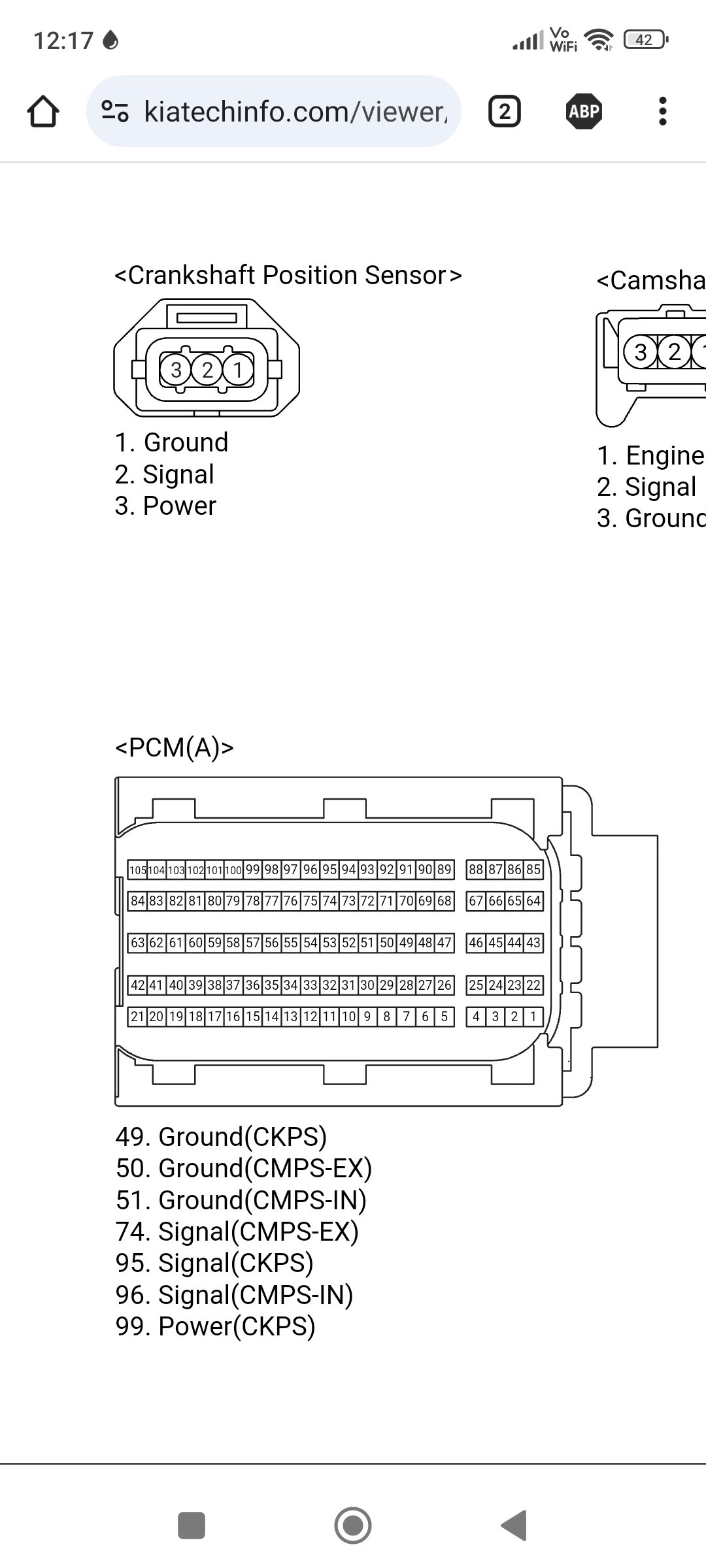

Ik meet over de VCC en GND van de sensor 760Ohm bij 54C koelwater en 42C olie.
446Ohm bij 5C water en olie.
Er staat dat de coil resistance 774-946 Ohm moet zijn voor deze sensor bij 20C.
Bij een warme motor haal ik dat bijna, koud bij lange na niet.
Gevolg is waarschijnlijk een te lage signaal spanning bij koude start en dus DTC's.
Ik ga de sensor laten vervangen, kan er zelf niet bij zonder brug.
Het onderdeel nummer is 391802E600 en die lijkt uitsluitend bij Kia zelf te krijgen zijn, geen aftermarket kunnen vinden.
