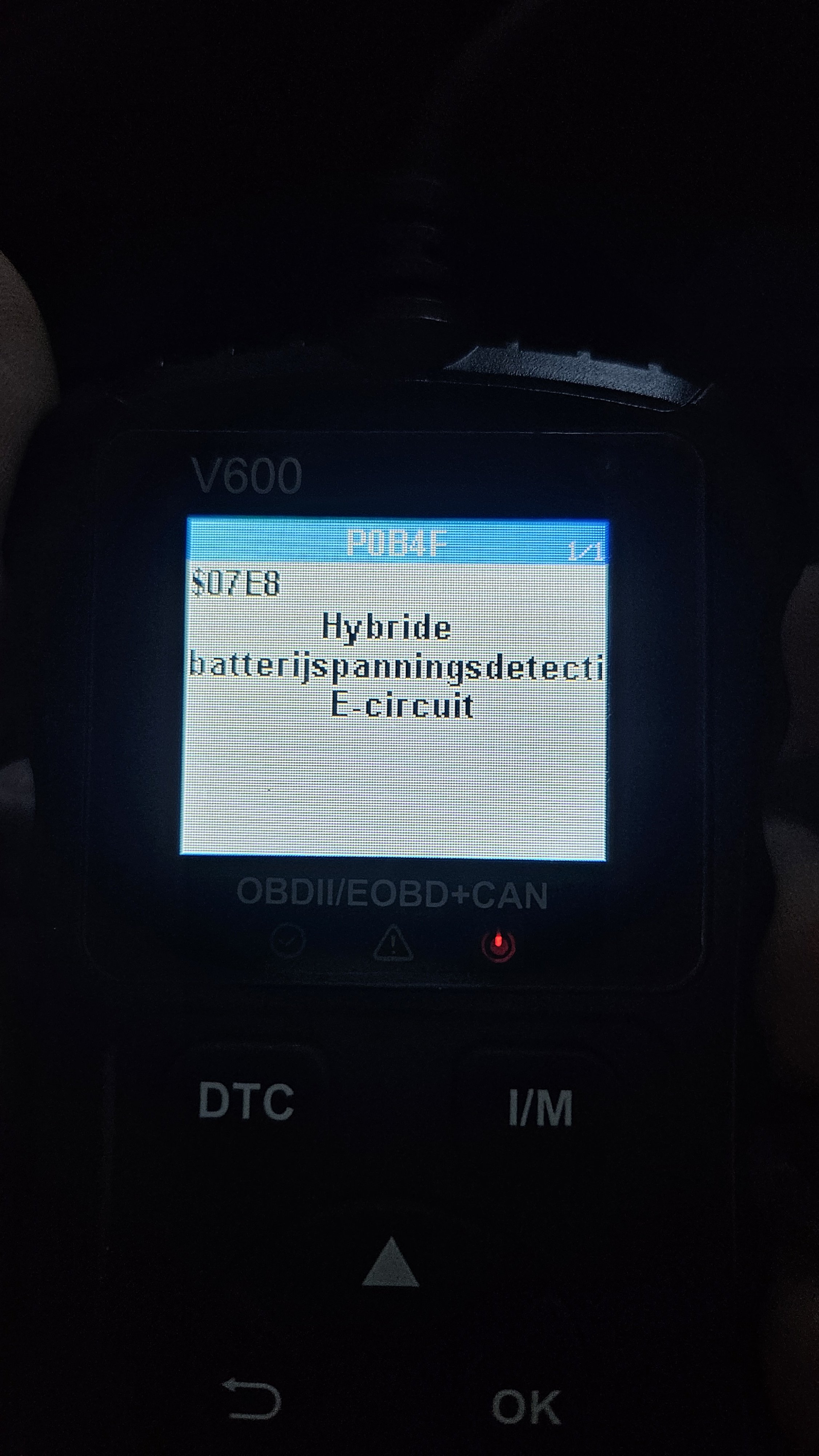

Ik ben in het trotse bezit van een Kia Optima PHEV 2.0 uit 2016.
Sinds een aantal weken geeft de auto soms een Hybride Systeem storing. Ik heb de storing uitgelezen middels de OBD. Daar komt foutcode P0B4F en P1B25. Dit gebeurt altijd tijdens het rijden. De accu wordt dan niet meer geladen tijden het rijden, de 2 pijltjes icoon van regenereren knippert en het motor lampje brand. De motor houd in en loopt dan heel onregelmatig.
Ik ben bij de dealer geweest en die zeggen er niks aan te kunnen doen. Ze hebben de accu getest en de SOH zou nog maar 60% zijn. Verhaal was dat daardoor het onderlinge spanningsverschil per cel te grote verschillen heeft waardoor de auto in storing gaat.

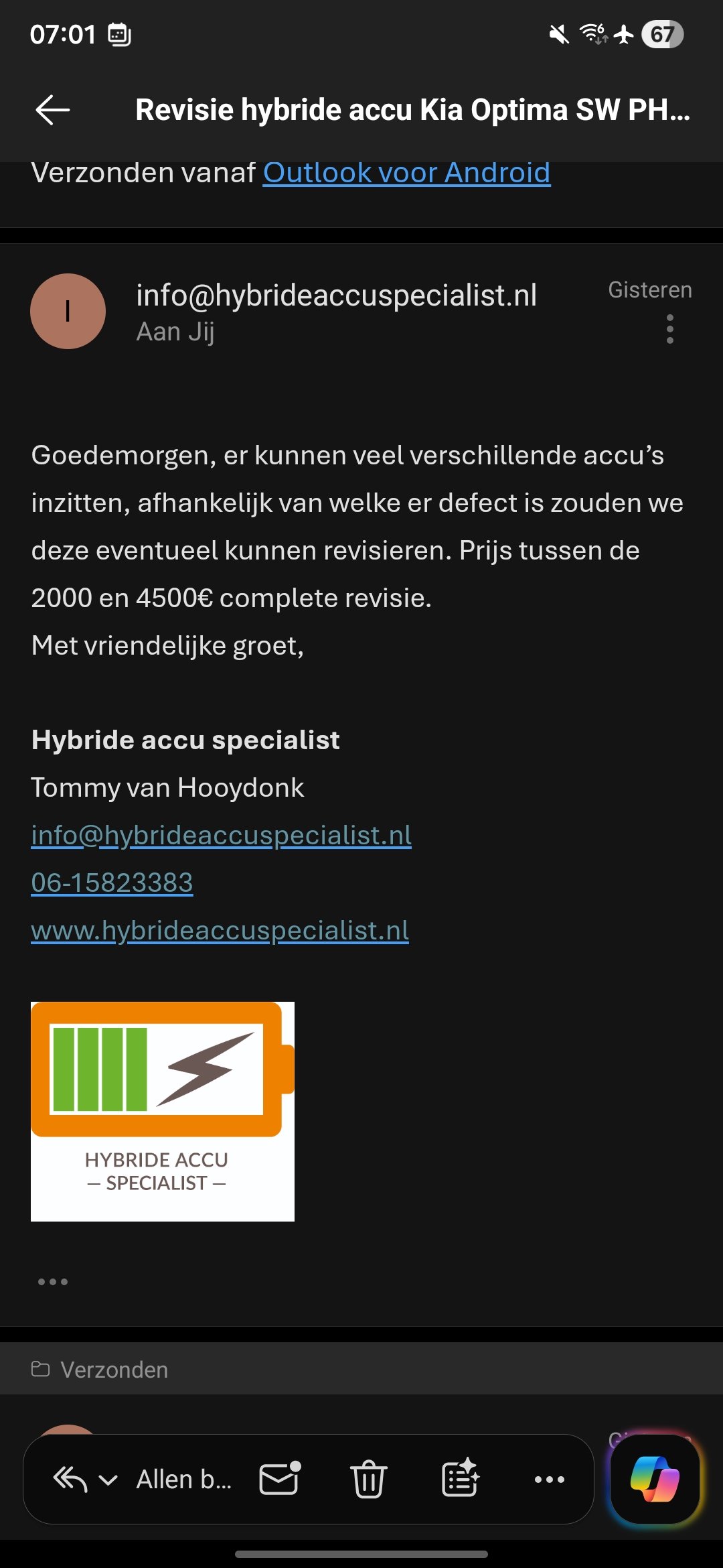

Wij zijn voornemens zo'n Optima te kopen en hebben geïnformeerd. Bij hybrideaccuspecialist.nl zeggen ze dit te kunnen voor tussen de €2000-4500,-. Dat is toch een heel ander bedrag dan €12.000,-.

Goedemorgen,
Hierbij een printscreen van mijn email uitwisseling met hybrideaccuspecialist.nl.
Ze kunnen het dus wel en voor €130 komen ze hem ophalen dacht ik.
Ik zou zeggen doe er je voordeel mee. Inclusief reparatie ga je er geheid veel meer voor krijgen. Ze kunnen eerst ook alleen een diagnose doen, dat scheelt ook. Weet je voor weinig waar je aan toe bent.
