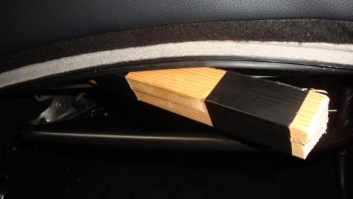

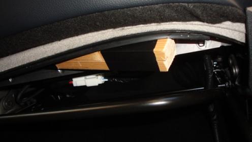

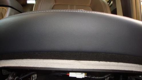

bigfatpete Geplaatst 23 Oktober, 2010 Geplaatst 23 Oktober, 2010 Ik heb een houten balkje van ongeveer 2x2 cm tussen het stoelframe en het schuimrubber van het zitvlak geplaatst. Ik weet dat het belachelijk klinkt, maar de stoel zit wel een stuk beter. Voor mij althans. Quote

bigfatpete Geplaatst 25 Oktober, 2010 Geplaatst 25 Oktober, 2010 Ik heb de volgende noodgreep toegepast waardoor de stoel betere ondersteun geeft. 1. stoelbekleding voorzijde losklikken. 2. houten blokje 2x2 tussen stoelframe en zitting schuiven. 3. zitting komt dan iets omhoog waardoor je net dat beetje meer ondersteun krijgt. note: de leren bekleding kun je niet meer vastklikken, maar dat is niet erg omdat de bekleding voldoende op spanning blijft staan. Ik weet dat het geen elegante of professionele oplossing is, maar voor de time being zit ik beter. Quote

bigwade Geplaatst 25 Oktober, 2010 Topic Starter Geplaatst 25 Oktober, 2010 Ik weet dat het geen elegante of professionele oplossing is, maar voor de time being zit ik beter. Ah, dit is dus meer een oplossing ter compensatie van de, voor jou, te korte en vlakke zitting, begrijp ik dat goed ? Quote
bigwade Geplaatst 25 Oktober, 2010 Topic Starter Geplaatst 25 Oktober, 2010 Creatieve oplossing. Heb vandaag mogen proefrijden maar heb met m'n lange poten die ondersteun niet echt gemist. Maar dat inzicht komt later begrijp ik, haha! Quote
PowerAutoBoot Geplaatst 26 Oktober, 2010 Geplaatst 26 Oktober, 2010 Ik heb de volgende noodgreep toegepast waardoor de stoel betere ondersteun geeft.1. stoelbekleding voorzijde losklikken. 2. houten blokje 2x2 tussen stoelframe en zitting schuiven. 3. zitting komt dan iets omhoog waardoor je net dat beetje meer ondersteun krijgt. note: de leren bekleding kun je niet meer vastklikken, maar dat is niet erg omdat de bekleding voldoende op spanning blijft staan. Ik weet dat het geen elegante of professionele oplossing is, maar voor de time being zit ik beter. Door dat je de bekleding los laat krijg je kreukels in je leer Bij mij was die ook los gegaan en zakte de ziting door van voren,nu allemaal kreukels in het leer.dealer heeft in overleg met Kia de stoelen naar een stoelenmaker gebracht en heeft de bekleding vast geschroeft stoelen zakken niet meer door,dus los laten is geen optie Quote
