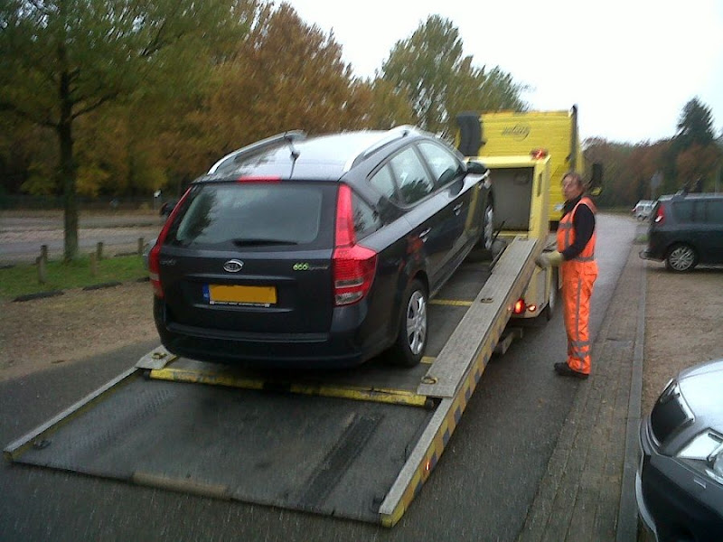

Na een dagje Apenheul, geparkeerd tussen twee andere Cee'd's (een rode en een andere zuigergrijze), wilde onze auto nog maar 3 seconden starten waarna hij /zij de pijp aan maarten gaf. Diverse keren geprobeerd met een oorverdovende stilte tot gevolg.
Hierop de Kia Internationale Wegenhulp ingeschakeld waarna eerst een monteur kwam die 1,2,3 niets kon vinden. Hierop kwam er een autoambulance die de auto naar Koops in Apeldoorn bracht. Hier stond een Kia Picanto klaar (had een beetje op een nieuwe Sportage gehoopt :mrgreen:), waar me mee naar huis zijn gegaan. Momenteel wachten we nog steeds op een diagnose.
