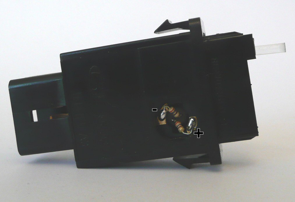

Behoren toch verlicht te zijn. Er zitten van die kleine gloeilampjes in de schakelaars en die gaan nogal eens stuk.
Schakelaars uitbouwen. Zitten in de middenkonsole geklikt (lipjes aan boven en onderkant). Het lampje zit in een klein fittinkje. En dat fittinkje zit in de zijkant van de schakelaar. De tweede foto laat de schakelaar zien en de kliks die ik bedoel. Verder zie je op die foto het gat waar de fitting in past. Daar zijn echter een paar weerstanden ingesoldeerd. Dat komt omdat diegene de lampjes heeft vervangen door LED's.
De derde foto laat het lampje in de fitting zien (voorbeeld van iemand die er een blauw lampje heeft ingebouwd).
Meeste automaterialenzaken zullen die standaard witte lampjes voor je hebben.
Zal wel enig priegelwerk zijn, maar verlichte schakelaars is toch fijner.

Masimo,
dank voor je antwoord. Ik heb ontdekt dat vier schakelaars aan de linkerzijde alsmede het lampje in de asbak het niet doen/stuk zijn. Ik vermoed dat er iets in het circuit niet goed is.
Morgen moet ik toch voor een ander garantiegevalletje (automatische antenne en balanceren/uitlijnen voorwielen) naar de garage. Kunnen ze zelf dat priegelwerk gaan doen.
Nogmaals bedankt.
Frank
Posted
Masimo,
Nogmaals bedankt.
Frank
Er bleken idd een aantal lampjes stuk te zijn. Kennelijk een sluitinkje geweest. Onder garantie 6 nieuwe lampjes gesoldeerd. Alles werkt weer als het hoort.
