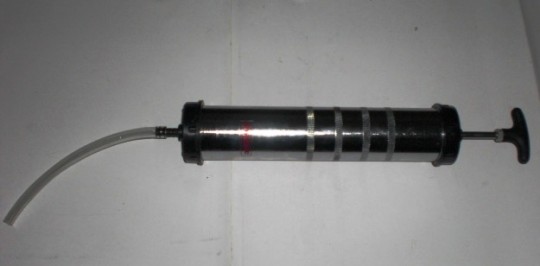

Het vullen gaat het makkelijkste met een oliespuit.
