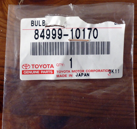

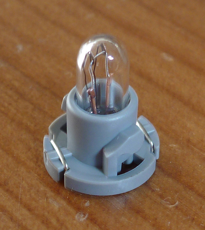

Lampjes zijn compleet bij Toyota los te verkrijgen. Ik heb ze net ingebouwd, werken perfect!!!
Kost ongeveer € 11 Artikelnummer is: Bulb 84999-10170
