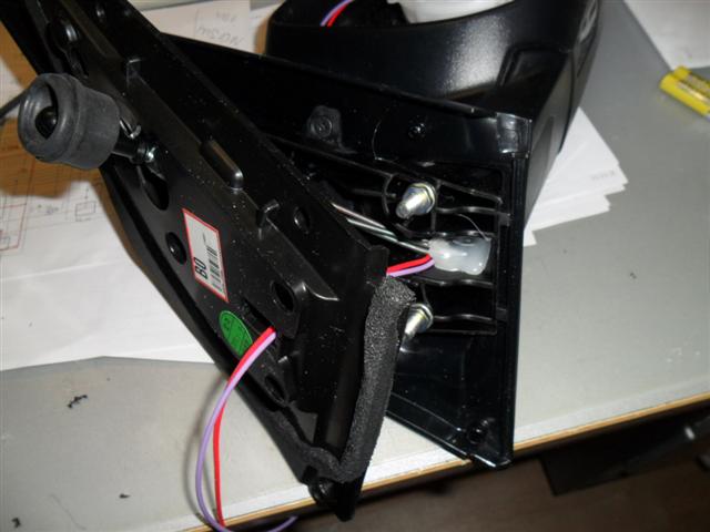

Hoi,
Inmiddels heb ik nu verwarmde buitenspiegels. :phone:
Via de dealer twee originele spiegelglaasjes, L + R, met houder besteld.
Na een dag flink inventief en soms zeer voorzichtig klussen rondom en in de auto heb ik nu verwarmde buitenspiegels. :online2long:
Tot in de deurstijlen zijn de draden aanwezig.
Maar aan de zijde van het portier ontbreken de penbusjes in de connektor zodat ik hiervoor een andere oplossing moest zoeken.
Uiteindelijk heb ik de connektoren op een vrije plek "doorboord" waardoor de aansluitdraden nu lopen.
Alles aangesloten aan de binnenzijde en voila klaar.
De spiegelverwarming wordt aangezet gelijk met de achteruit verwarming.

Heel goed gedaan Ben! Heb je misschien ook foto's gemaakt voor je Picanto-volgelingen?
