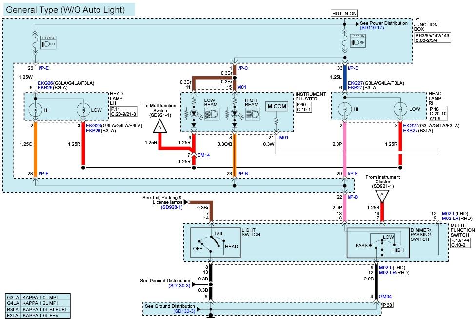

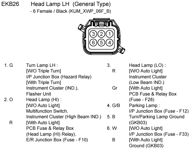

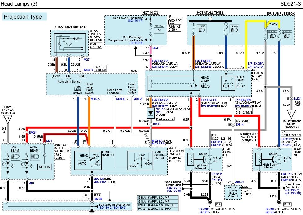

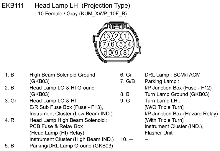

Wellicht kunnen jullie een foto plaatsen van de connectoren van de projectorlampen en die van de normale lampen? De auto moet nog afgehaald worden dus weet zelf ook niet hoe de normale connectoren er uit zien. Ik denk dat het goed te doen is :)

hmm, ik hou wel van lastig, anders is het geen uitdaging :D. Toch een aantal draadjes meer :) die ik erbij moet toveren.

thnx voor de schema's van de connectoren, zal best van pas komen.
