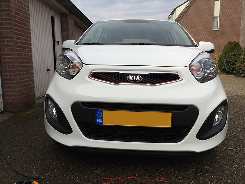

  10. Besteld bij DealExtreme; rood randje. Voor een paar euro een stoere grill
