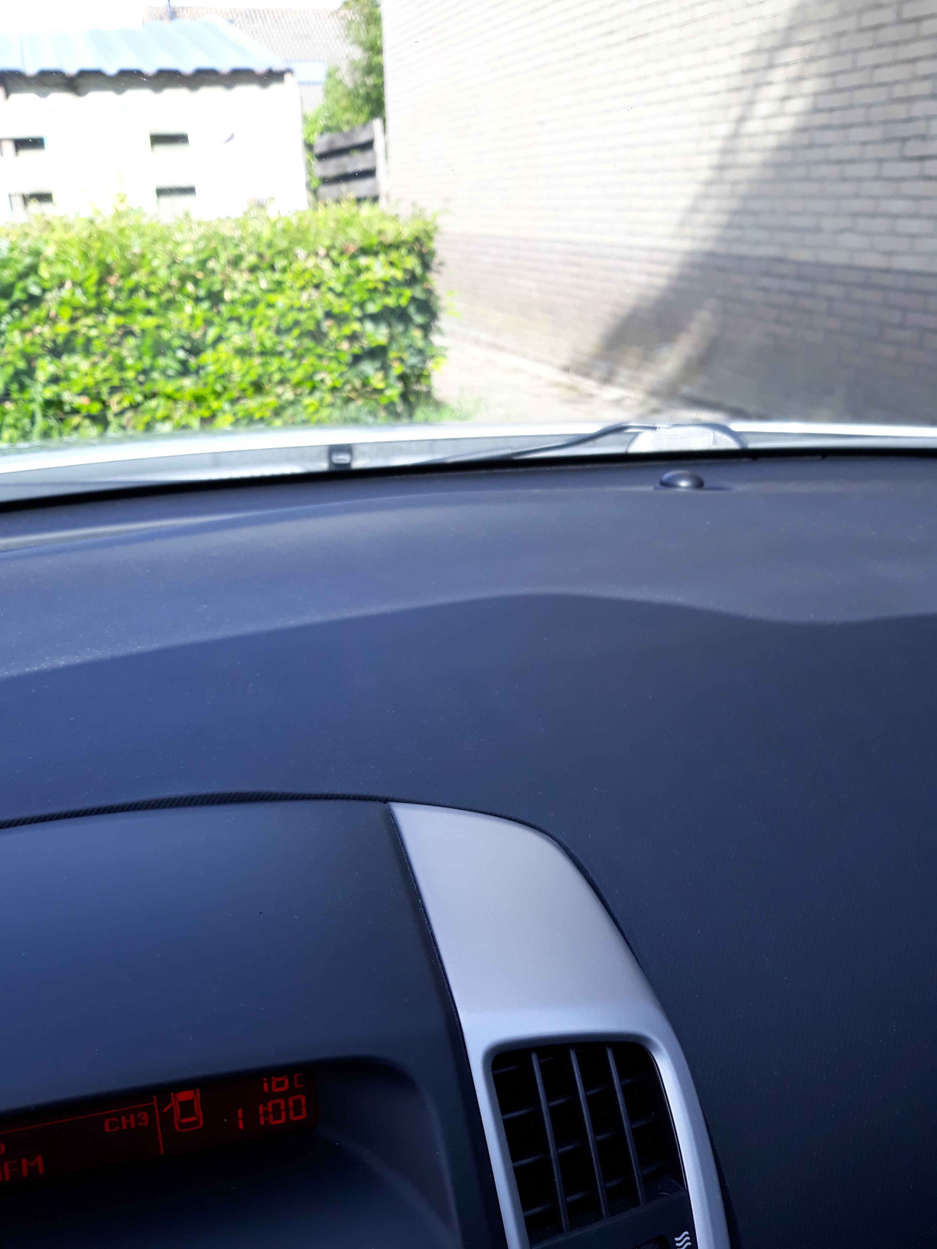

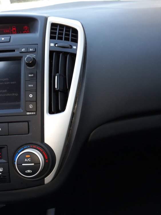

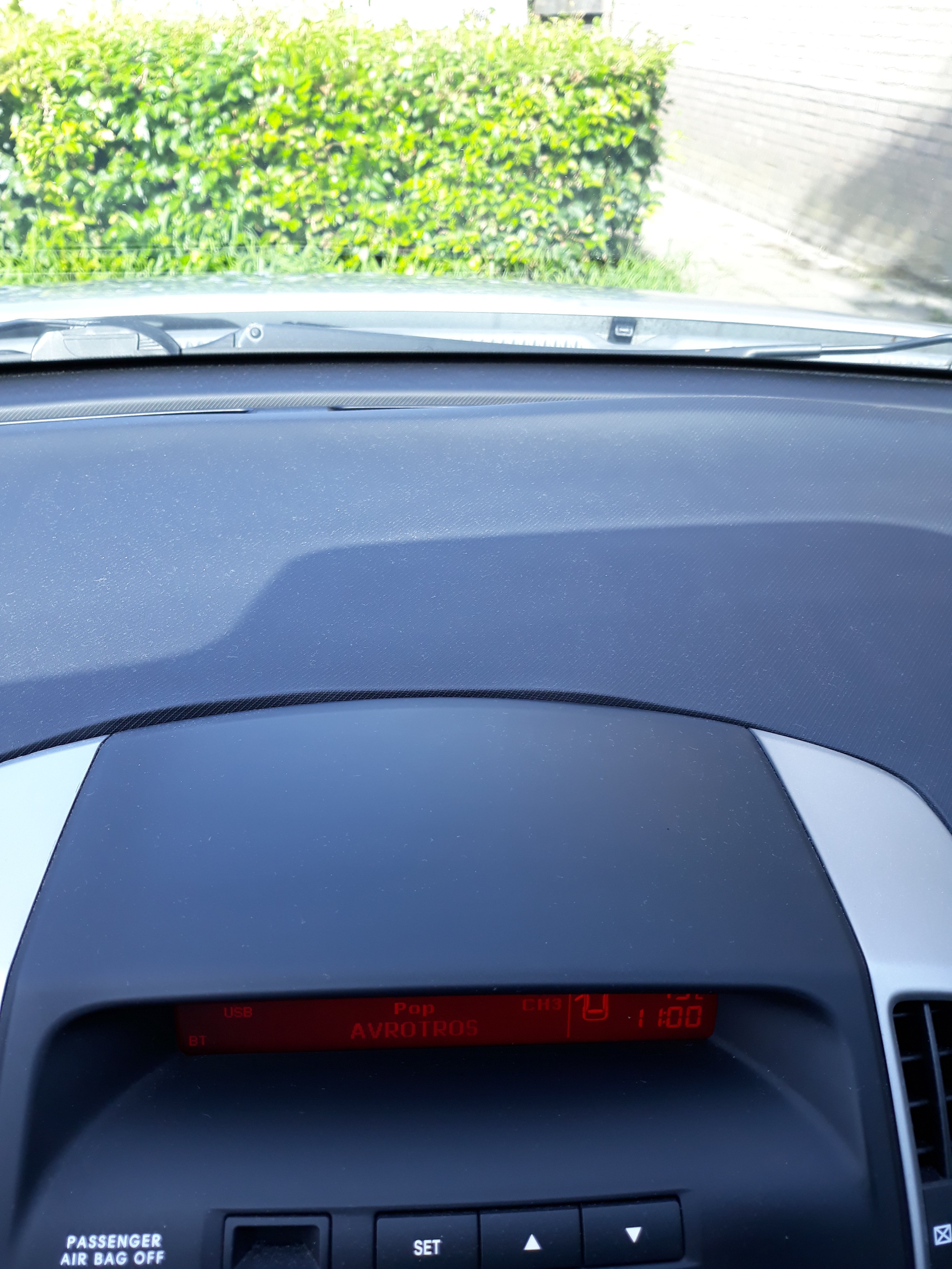

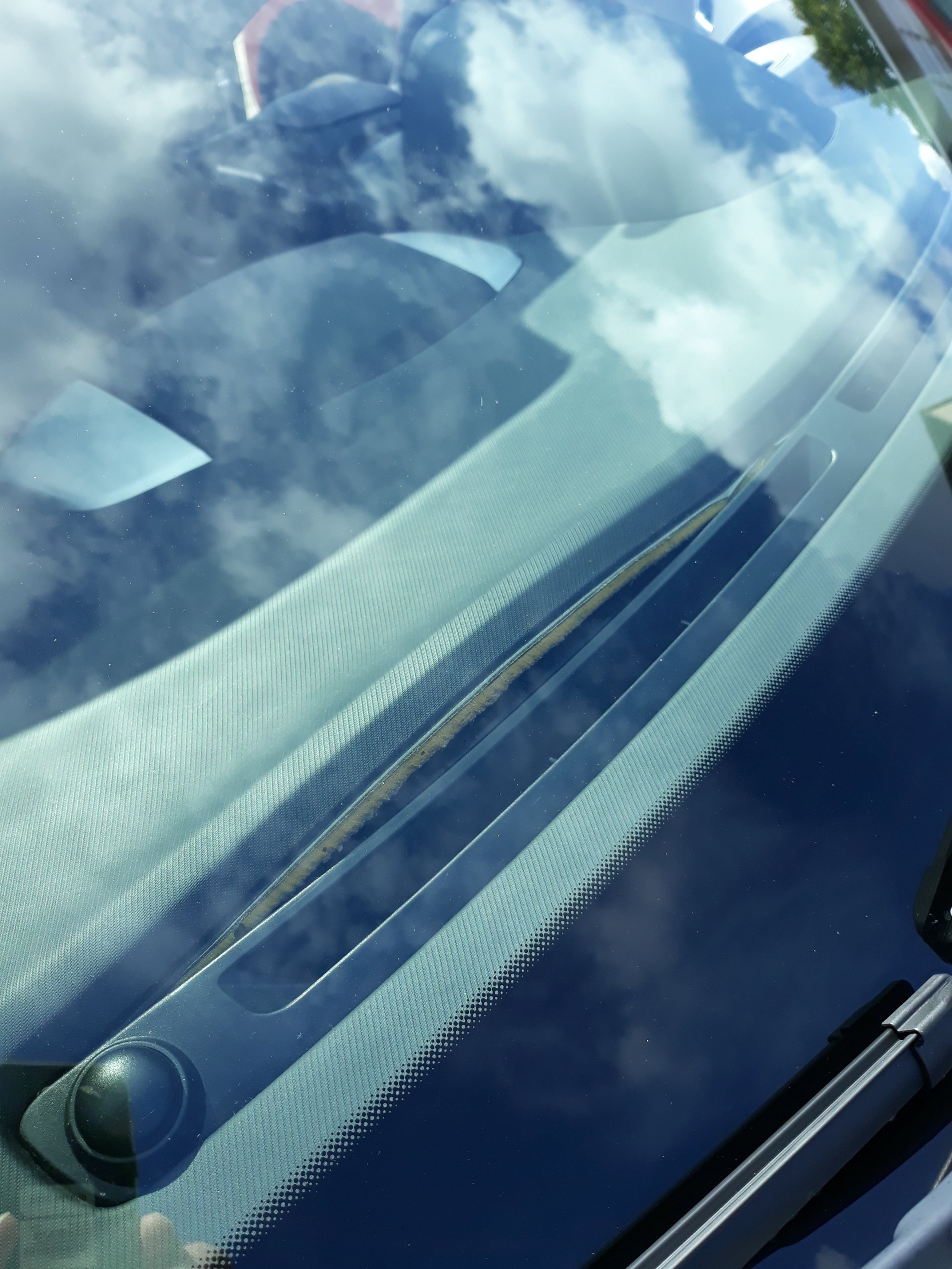

  1. Dat lijkt makkelijker dan het is. Je komt er zonder het voorruit te demonteren niet bij. De luchtuitblaasopening voor de voorruit zal moeten worden verwijderd alsmede de plakstrip die heeft losgelaten zal moeten worden verwijderd, pas dan kan je er eventueel epoxylijm tussen spuiten en op zijn plaats drukken en eventueel fixeren met boutjes, nietjes of klinknagels. Voor zover mij bekend is de beste oplossing om het dashboard, wat met een paar bouten aan het chassis is vastgeschroefd, te verwijderen wat op zich niet moeilijk schijnt te zijn want alle elektrische bedrading is gestekkerd. Alleen bij het verwijderen van de in het dashboard aanwezige kunststof componenten zoals dashboardkastje, radio/navigatieconsole, ventilatieroosters kunnen hun bevestigingen na al die jaren te zijn gemonteerd afbreken met alle gevolgen van dien. Als alles goed gaat is het dashboard binnen enkele uren gedemonteerd waarna de reparatie kan beginnen.

  3. Je hebt gelijk, maar komt op hetzelfde neer dat je moet aantonen dat idg de plakstrip van de uitblaasopening van het dashboard een levensverwachting heeft van meer dan 10 jaar en zelfs nog langer. Vlgns mij is dat onmogelijk zonder een attest van de fabrikant. Verder ben ik van mening dat de ontwerper van het dashboard (KIA) rekening moet houden met de optredende hoge temperaturen bij zonlicht vanachter het glas en zou het zomaar eens een ontwerpfout kunnen zijn.!
  4. Omdat de 7 jaar fabrieksgarantie was verlopen en de melding één dag buiten de coulanceperiode viel (van 75, 50 en 25% tot 10 jaar) heeft KIA verklaard dat de Kia-dealer u altijd een vrijblijvende offerte kan doen toekomen voor de reparatie van het dashboard. Met andere woorden KIA geeft niet thuis. De KIA-dealer zelf biedt mij aan het dashboard te vervangen voor een minimale prijs van € 1750 als alles mee zit, met andere woorden als alles tegen zit betaal je misschien wel € 2000. Verder wat heb je voor garantie dat het daarna niet weer gebeurd, niet dus.! Voor zoveel geld is het mij niet waard, dan wacht ik wel op een 'echte' reparatie voor dat bedrag. Een stap naar de rechter om aanspraak te maken op het feit dat het product niet aan de eisen voldoet van wat je van een dashboard na 10 jaren nog kan verwachten n.l. de zgn. wettelijke garantie is m.i. moeilijk in te schatten op een positief resultaat. Vooralsnog rijd ik nog steeds met een kapot dashboard.!

  9. Ik heb hier twee weken terug een topic "loskomen dashboard" over aangemaakt. Is KIA Nederland hiervan op de hoogte zo niet melden via klantenservice@kia.nl.!! Zo ja wat heeft KIA Nederland daaraan gedaan om het op te lossen.?
  10. Heb inmiddels al KIA Nederland daarvan op de hoogte gesteld. Het lijkt mij verstandig dat jij dat ook doet via klantenservice@kia.nl. Tenslotte is het vlgns mij niet normaal dat dit gebeurd, geen slijtage onderdeel dus zou het over bijv. 100 jaar nog steeds op zijn plaats moeten blijven zitten, anders hadden ze het met boutjes en moertjes maar moeten vast zetten in plaats van dubbelzijdig plakband.!!!
  11. Sinds afgelopen zaterdag is mij opgevallen dat het dashboard van mijn KIA Cee’d SW bij de uitstroomopening van de voorruit ontwaseming is opgebold. Ook ontdekte ik dat de rand van de dashboard bekleding naast het bedienhuis loskomt. Ik ben toch benieuwd of dit verschijnsel al eens eerder binnen de Cee'd is opgetreden en ook hoe KIA dat heeft opgelost omdat vlgns de KIA dealer dat door de warmte van de afgelopen dagen kan komen want dan laat de plakstrip waarschijnlijk los.
