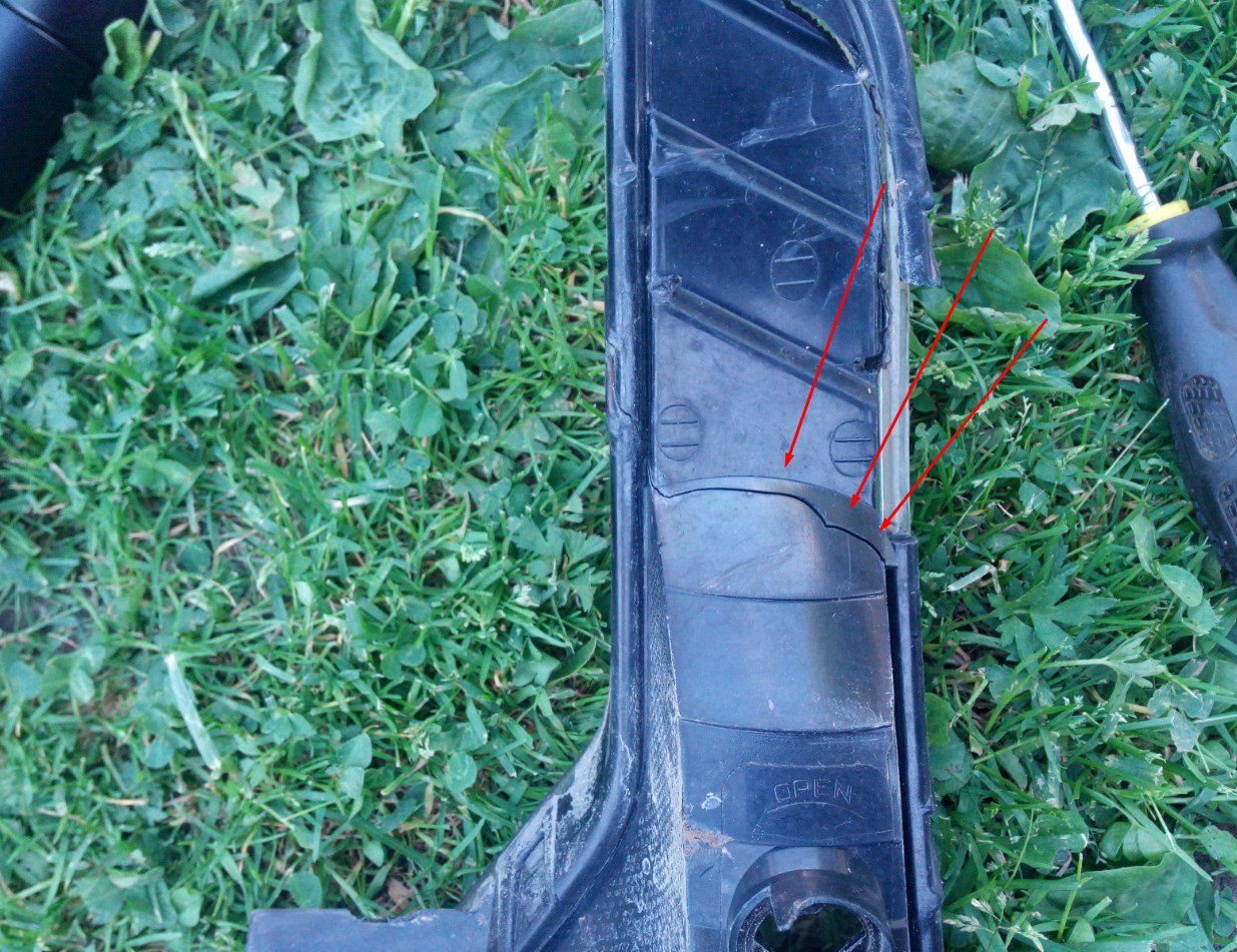

    o wat leuk, bedankt ,bedankt voor je reactie kan het niet van binnen de spartbord als je het wiel verwijderd?

    Kia sportage 2.0 crdi 2012. Weet iemand hoe je de hele mislamp vervangt ? want die van mij is lek
