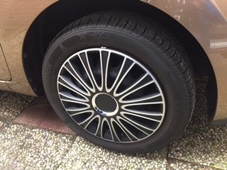

  2. Hallo, we hadden het vervelende euvel dat de wieldoppen er met regelmaat aflagen. Oplossing was dan een tie wrap de boel vastzetten. Na wat zoeken op internet en dit forum uitgekomen bij hottuning. Hier verkopen ze lemans wieldoppen (silver/black) in een set van 4. Kost ca. 40 euro, en voordeel is dat je deze op twee standen kunt monteren. Gewone stand en een stand waarbij de doppen nog strakker in de velg zitten. We hebben voor het laatste gekozen. Erg leuke wieldoppen voor deze prijs.
  3. UPDATE : Auto is naar de garage gegaan, hier konden ze niets vinden. Uiteindelijk de wieldoppen vervangen, en het lijkt er op dat het probleem opgelost is. fingers crossed
