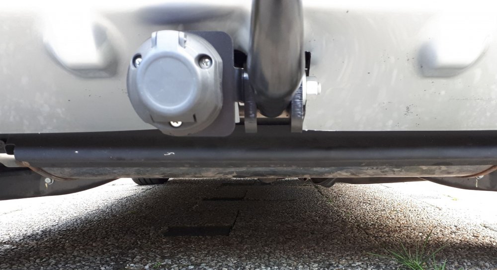

  14. Tijdje terug naar de garage terug geweest. Vanwege het gat, maar ook vanwege de zwabberende trekhaak. Bleek dat ik ook een verkeerde heb gekregen. Een GWD. Monteur keek er naar en zei direct dat dit niet goed was. Hij zei letterlijk dat hij niet snapte dat ze deze er nog steeds onderzetten. Heb een ander merk gekregen, een bosal. Nu geen probleem meer en het gat is mooi ingezaagd. Snel geregeld door de dealer. Maar had natuurlijk direct goed moeten zijn.
  15. Zojuist bij de dealer geweest. Het grote gat wordt veroorzaakt door de weg schuifbare stekker. Montage hiervoor is volgens KIA voorschriften gedaan. Ze bestellen een apart stekker gedeelte die verder naar voren geplaatst wordt en een nieuwe onderplaat zodat het weer een net geheel wordt. Deze oplossing werd na kort nadenken snel bedacht. Eens kijken hoe dat eruit gaat zien. Wat betreft het merk trekhaak. Dit zou een GDW moeten zijn. Ik noemde het probleem van de bewegelijkheid en daar wist de medewerker van. Dat zat in de eerste modellen maar nu niet meer. Daar ga ik dan maar van uit, volgende week wordt er door mij getest.
