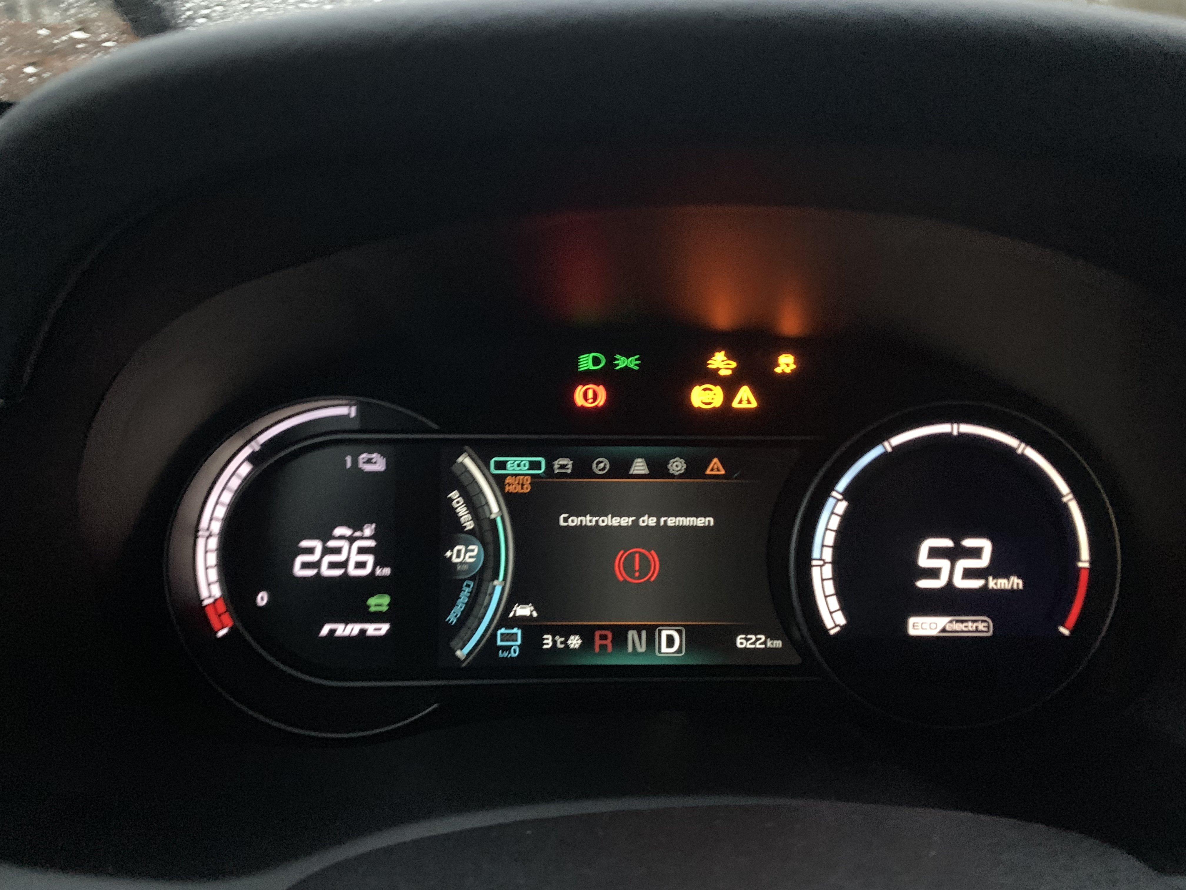

  3. Helaas werkt de regeneratie niet meer (zie ook level 0 links onder staan) en lijkt ook de abs niet te functioneren
  4. Ik ben sinds 14 januari in het bezit van een zwarte e-Niro. Heerlijke auto. Maar ik heb nu 3 keer een foutmelding (zie foto’s hieronder: eerst check syst. Voor vermijden kop-staartbot en 10 seconden later: controleer de remmen) gehad als ik wielspin heb, waarbij 5 rode en oranje lampjes gaan branden. Hebben anderen hier ook last van? Bij het uitzetten en weer aanzetten verdwijnen de meldingen en rijd hij weer als vanouds.
