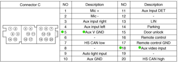

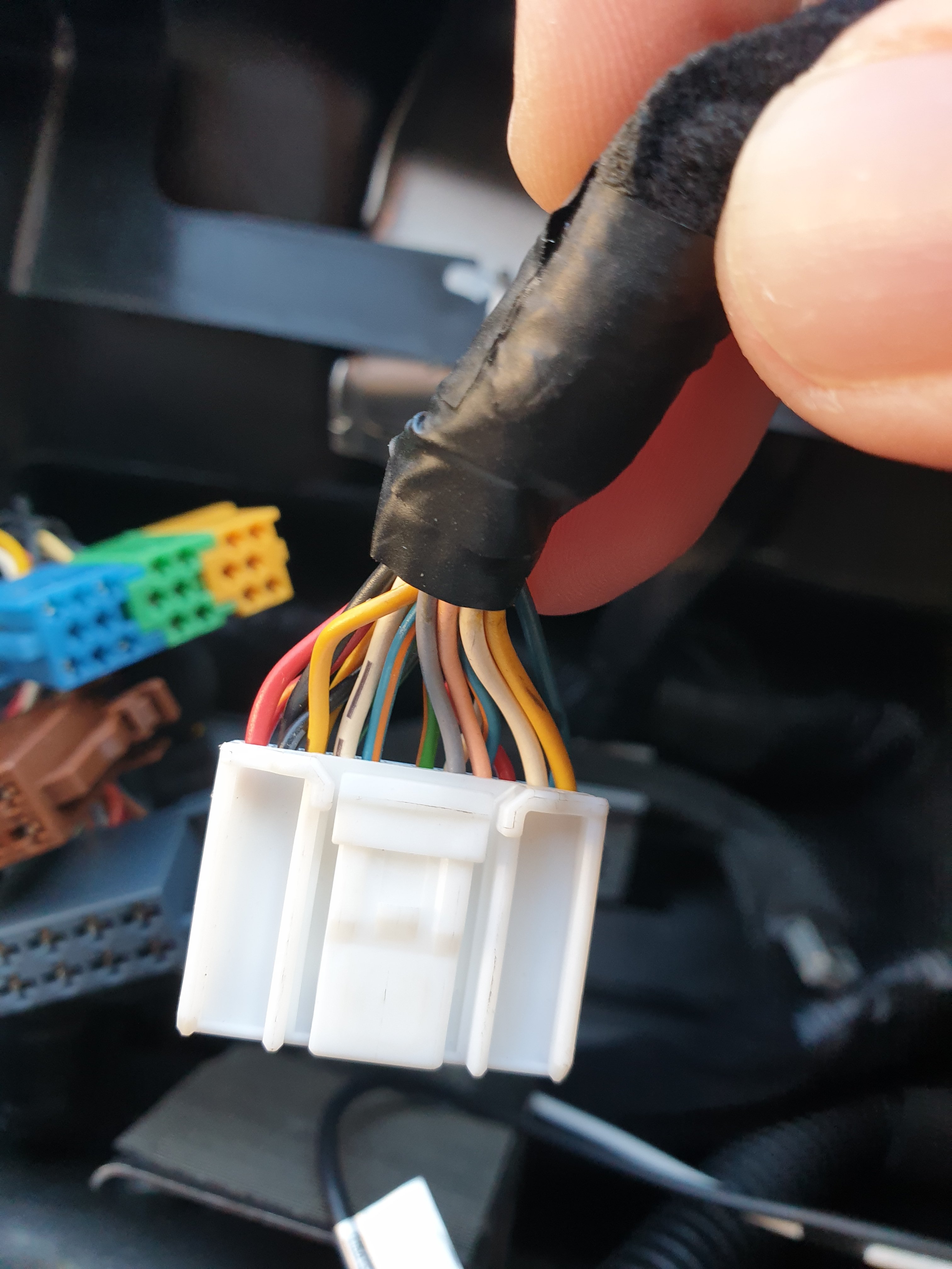

  10. Nee op de android heeft hij ook niet gewerkt. Maar die was sowieso op een verschrikkelijke manier aangesloten... In het filmpje zet hij inderdaad een nieuwe camera, daar begin ik ook steeds meer naar te neigen
  11. op 5 minuut 8 seconden trekt hij de oude radio eruit, exact hetzelfde als bij mij, maar ook daar heb ik niet het idee dat die Connector D voorbij komt. Alleen de Standaard ISO en de antenne
  12. In het Dashboard heb ik niets meer gevonden, echt onbegrijpelijk. Zoeken naar documentatie is inderdaad mijn laatste hoop. Ben er al een week mee bezig hahaha. Vind veel Russische documentatie, maar daar kom ik ook niet veel verder mee. Had al goud in handen toen ik dit filmpje vond hahaha
  13. ja camera zit er zeker te weten in ja. heeft ook altijd gewerkt, totdat de standaard navigatie unit van de Cee'd ermee stopte heb net nog wel ff de pinout van connector C gepakt. daar zit toch ook iets van Video op blijkbaar.... Als dat hem zou zijn, dan mis ik alleen nog het Reverse signaal
  14. Enige wat ik kan vinden wat er op lijkt, is de kabel die in de klok zit. Dat is een 24 pins connector, maar goed, die zit (en zat) altijd in de klok. Dus niet in de oude radio. Echter, er is wel communicatie tussen die 2. Bijvoorbeeld het FM station waar je op afgestemd was, werd ook getoond in de klok. Vind het echt zo vaag...
  15. ah excuus, nee de contra heb ik. Maar kan de stekker niet vinden in het Dashboard
