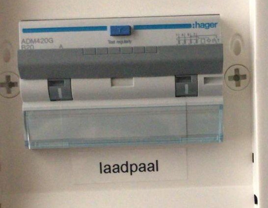

  6. @Hippe lip ik doe graag nog een beroep op jouw expertise. Het installatiebedrijf is langs geweest maar waarom heb ik het idee dat ze weer niet de juiste aardlekschakelaar hebben geïnstalleerd? Het betreft dus een Hager ADM420G , en online lees ik: afschakelkarakteristiek: type B type aardlekbeveiliging: A Helaas is dit echt niet mijn expertise, maar volgens mij is dit dus weer fout.
  7. @Hippe lip je vermoeden was juist! Gisteren belde NewMotion met de mededeling dat ze binnenkort een type B aardlekschakelaar komen installeren.

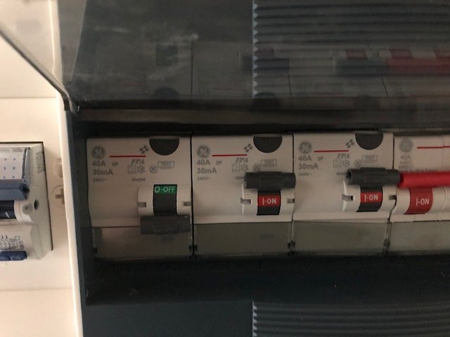

  13. Had ik ook niet verwacht op deze manier. Maar als je kiest voor een vast kabel, dan komt deze eruit aan de onderkant van de lader. En inderdaad zoals Hippe lip zegt fungeert deze nu als "ophang"-plug. Ok, ook weer goed om te weten. Ik denk dat het type A betreft als ik de meterkast goed bekijken. Maar misschien jij @Hippe lip dit makkelijk kan zien op bijgevoegde foto. In de installatiehandleiding van New Motion staat iig, type B, of Type A (Hi, Hpi, Si). Geen idee wat dat laatste betekent overigens...

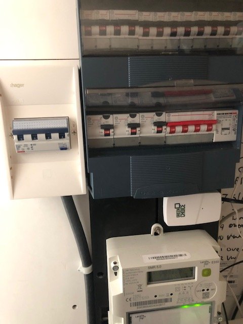

  14. Na enige tijd meelezen en voorbereidingen is vandaag de laadpaal geïnstalleerd. Het betreft een Home Advanced 2.0 van New Motion. De 2e stap is de auto, maar dat duurt nog een paar weken. Nou heb ik een vraagje over de Dynamic Power management module die erbij zou moeten zitten. In mijn meterkast is er alleen een extra groep bijgeplaatst waarop de stroomkabel op aangesloten en vanuit de p1 Poort loopt er direct een UTP kabel naar de lader. Volgens New Motion is er geen apart fysiek apparaat nodig in de meterkast, maar na het doorlezen van dit forum zie ik op de foto's van meterkasten toch altijd een extra apparaatje erbij hangen. M.a.w. kan load balancing ook volledig op de laadpaal plaatsvinden? PS. de aansluiting via de P1 poort is discutabel, maar ik heb wel een 5.0 slimme meter. Ik weet niet of die continue het verbruik doorgeeft? Hoor het graag!
