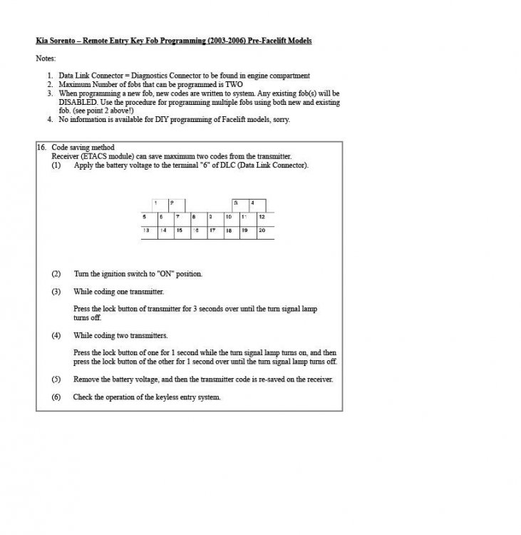

  2. Omdat mijn Sorento maar een afstandsbediening heeft heb ik op de sloop een extra gekocht. Nu heb ik geprobeerd deze te koppelen met de auto via bijgevoegde procedure (zie foto), maar helaas werkt dit niet. Nieuwe afstandsbediening wordt niet ‘herkend’ door de auto. Zowel stap 3 als stap 4 werkt niet met de nieuwe afstandsbediening, wel met de oude. Iemand enig idee wat ik fout doe? En hoe koppel ik wel de nieuwe afstandsbediening koppelen?
