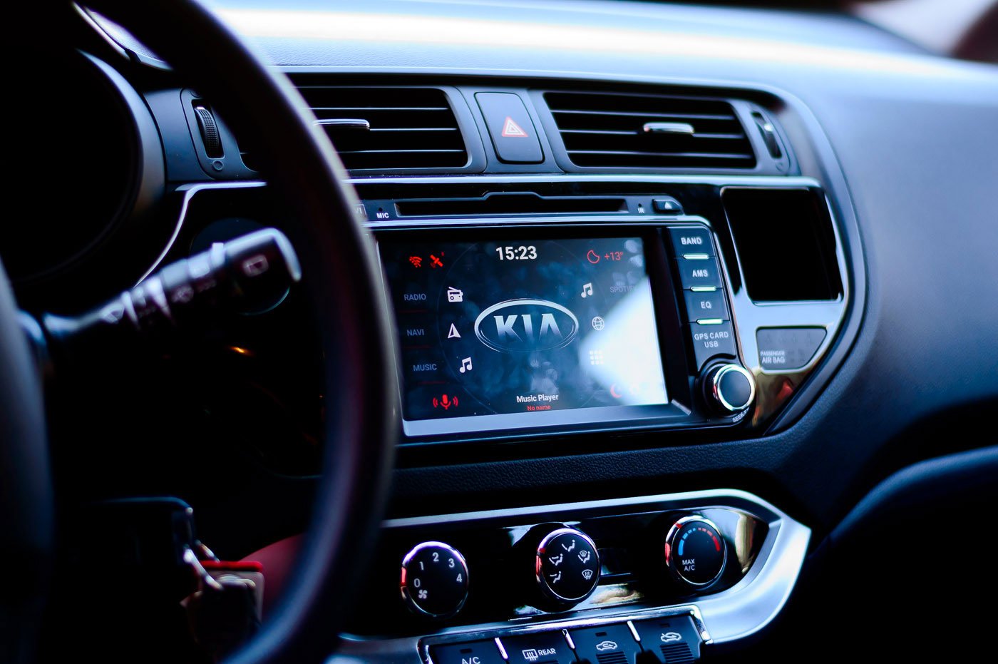

  13. Ik wil een subwoofer aansluiten op de witson. Heeft iemand van jullie dit al gedaan? Het is voor mij nieuw..

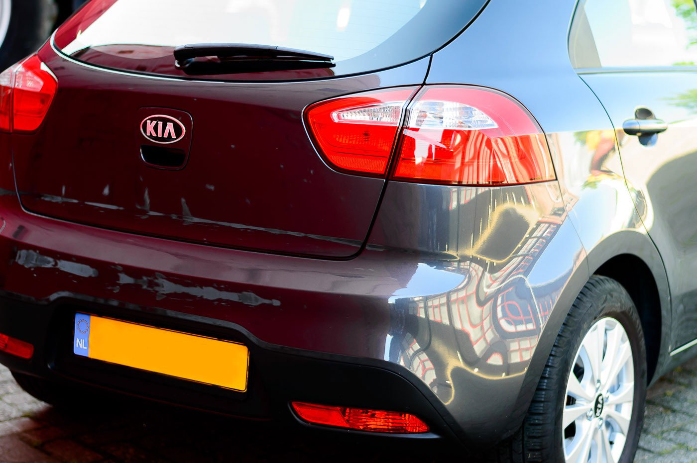

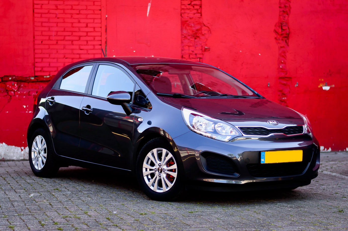

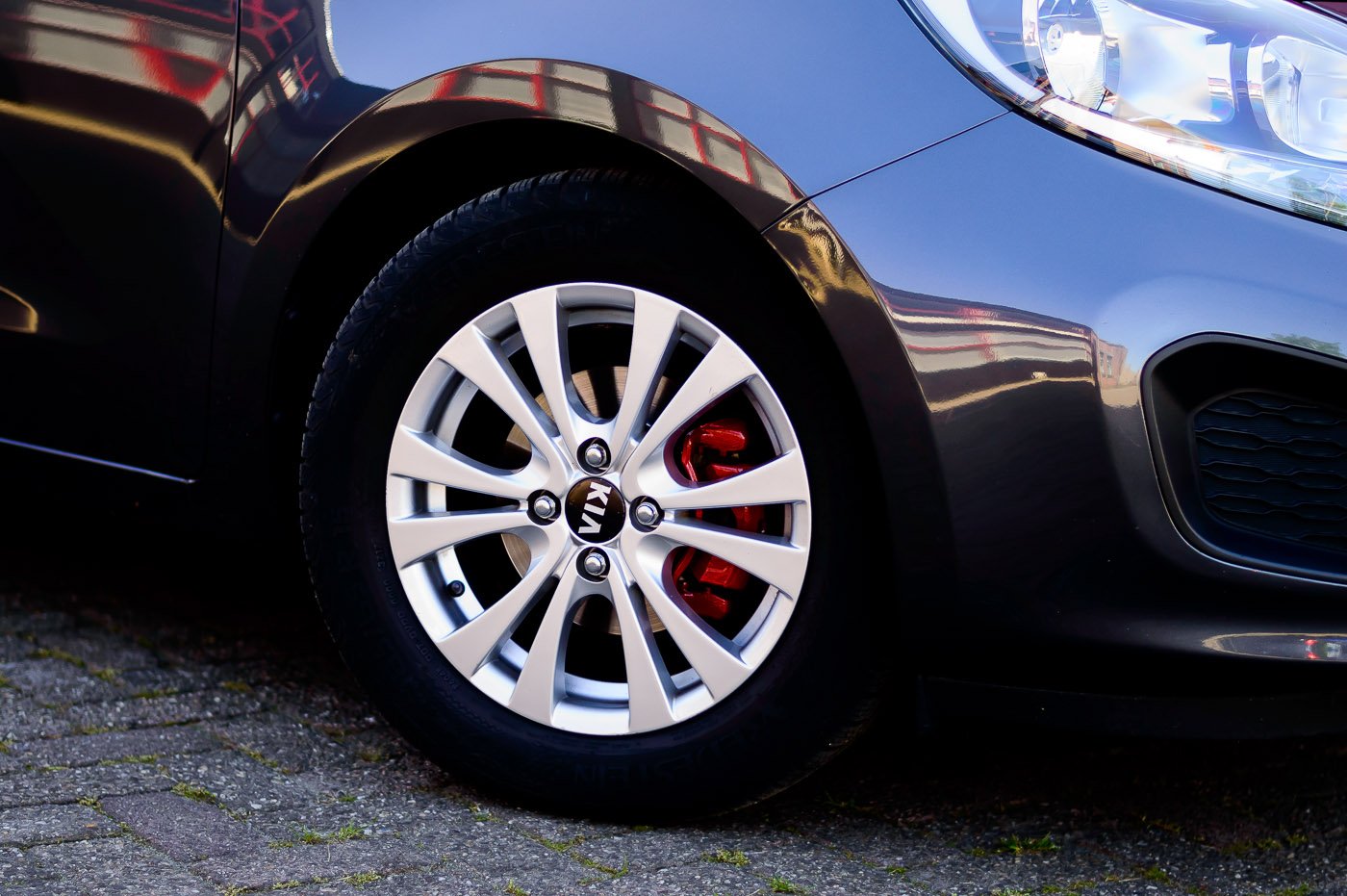

  16. Ik wou hier een klein foto-logje bij gaan houden van de aanpassingen die ik aan mijn Rio heb gedaan / ga doen. Misschien is het leuk voor andere leden om te zien of kan iemand er inspiratie van op doen. Mijn auto is nu nog redelijk standaard en ik ben ook van plan om het subtiel te houden. Wat ik tot nu toe heb gedaan is: - Emblemen achterkant verwijderd - Standaard radio vervangen door een witson systeem - Remklauwen rood geschilderd - Auto gekleid en gepolijst Wat ik van plan ben de komende weken te gaan doen is: - Sportuitlaat laten monteren - Achterste ruiten laten tinten - Subwoofer plaatsen Voor de rest zijn suggesties welkom! Hier een paar foto's van de hoe de auto er nu uit ziet. Bij genoeg animo zal ik alle verdere upgrades hier gaan bijhouden.
