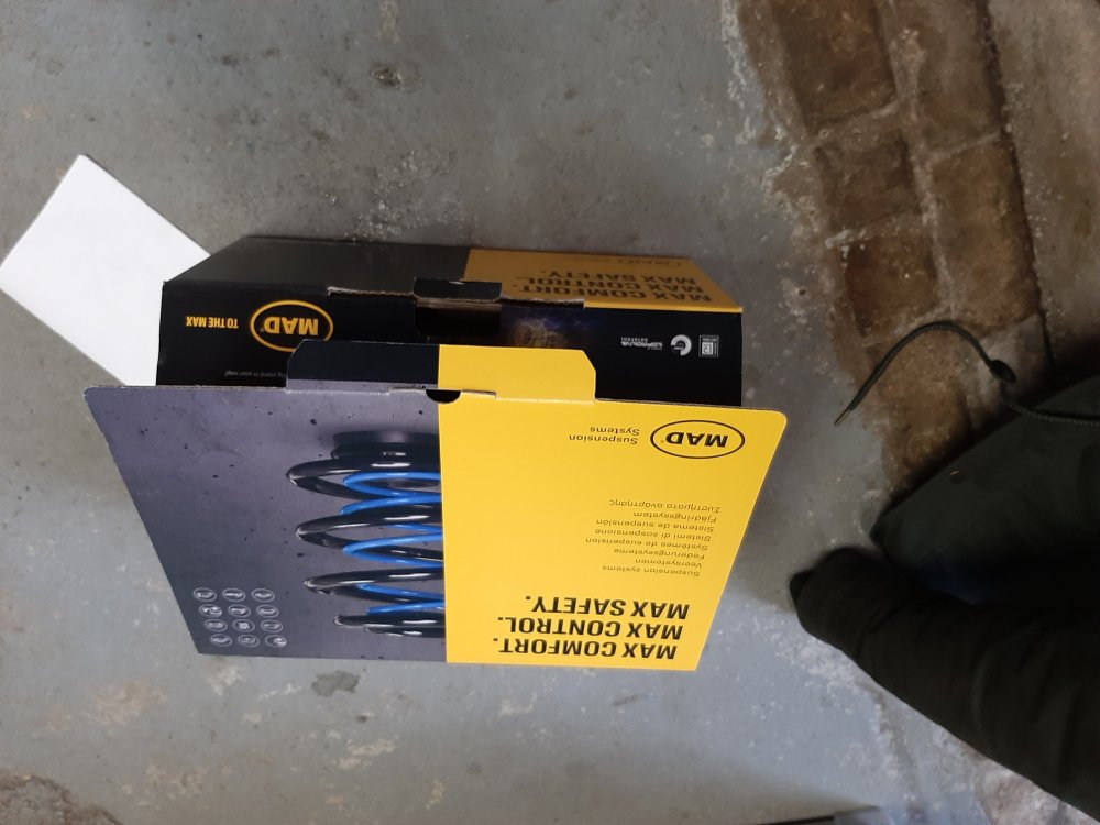

De MAD veren zitten er weer een maandje of wat onder.... ik moet zeggen dat ik zeer tevreden ben met het resultaat. Merk nu hoe slap de originele vering werkelijk is geweest. Het rijgedrag en comfort is sterk toegenomen. Bij belasting zakt de auto nu niet meer zo in als voorheen. Drempels kunnen weer normaal worden genomen. Onbelast staat de auto ook hoger in de wielkast (gelijk met de voorzijde). Klusje van circa 30-40min. voor beide kanten.

Na een paar keer met het gezin op pad te zijn geweest viel het mij op dat de auto vrij snel zakt aan de achterzijde. De veerweg bij het nemen van een drempel is vrij groot en de eindaanslag wordt voor mijn gevoel te snel bereikt (zelfs onbellast). De schokdempers zijn nog goed want hobbeld niet na. Ik lees op meerdere fora's dat deze constatering voorkomt. Het valt mij ook op dat de ruimte tussen wiel en wielkast (achter) circa 2-4 cm bij onbelaste toestand verschilt ten opzichte aan de voorzijde. Nu heb ik wel een volwaardig reserverwiel en een trekhaak en valt hiermee 1-2cm wel te verklaren. Ook valt het mij op dat de facelift van de SP3 ten alle tijde hoger op zijn poten staat aan de achterzijde. Conclusie kan zijn dat de veren versleten zijn, of dat dit een producteigenschap is (bij meerdere pre facelifts geconstateerd, jaja je gaat er automatisch op letten lol...) Ik heb mij er iets in verdiept en er zou een verhogingsset / versterking van de veren bestaan van bovengenoemde makelaardij die het gat in de wielkast minder opvult en het doorzakken met belasting sterk verbeterd. Heeft iemand hier ervaring met deze set achterveren? Ik ben bang dat juist deze veren bij onballast rijden als een blok beton aan de achterzijde zullen aanvoelen. (Zie foto voor toelichting) Mocht er iemand zijn die een ervaring kan delen dan verneem ik deze graag.

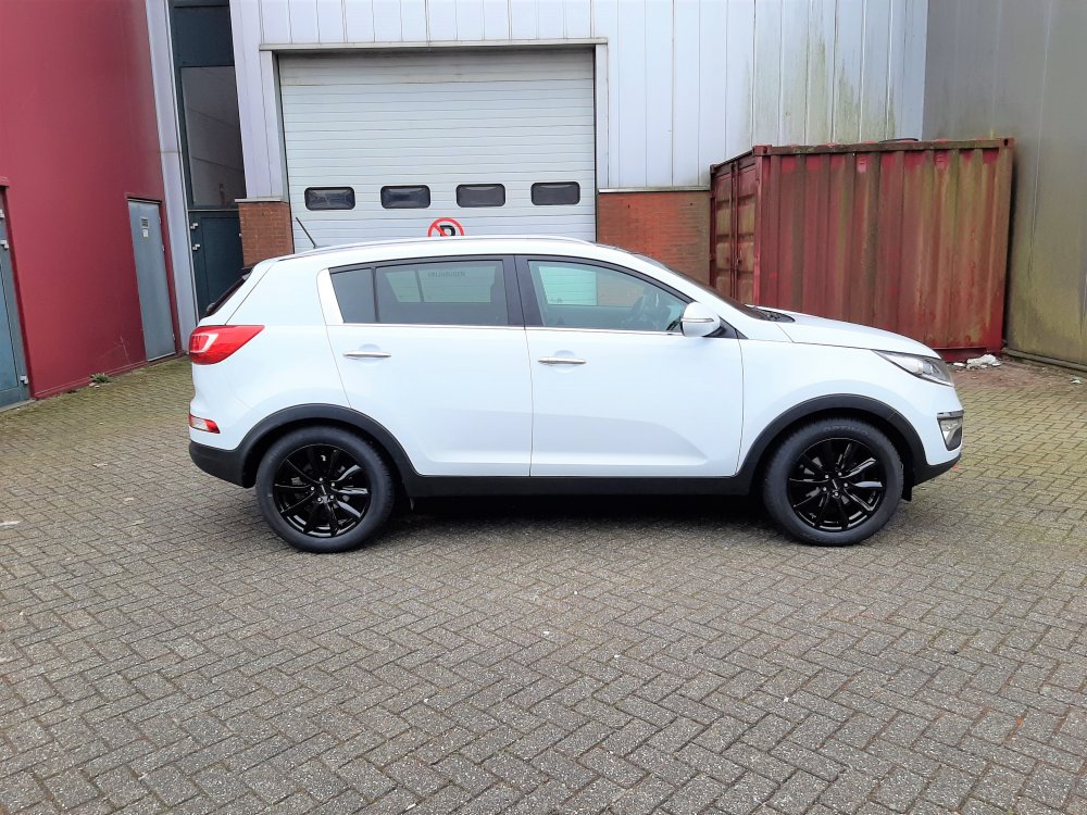

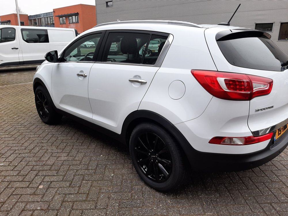

Zien er goed uit die velgen. Heb van de week de KIA ook verwend met een paar nieuwe sloffen (banden en velgen). Kwam per toeval een foto op een website tegen toen ik op zoek was naar velgen en banden. Toevallig bij Wheelpoint geweest?
Thnx, vind de zwarte velgen ook goed passen bij de zwarte accenten en het getinte panodak (niet op de foto te zien).
Nieuw setje sloffen.... de zwarte boutjes zijn onderweg. Velgen Monaco GP6 zwart glimmend (normaal geleverd voor de Tesla). Maten: 18inch 8J ET40 Naaf 67.1. Banden Hankook Optima K415 235/55/18 100H. Was nog even spannend omdat de leverancier van de velgen geen garantie af geeft voor de passing onder een Sportage. Tesla blijkt dus dezelfde maatvoeringen te hanteren (steek/J-waarde/ET/naafgat) want ze zitten als gegoten en lopen niet aan. Uiterlijk lekkere gevulde wielkast qua breedte. Rijervaring: stabiel niet zoekend en door de bandhoogte comfortabel. Had de K415 ook vanaf de showroom (denk de meeste) onder de auto zitten en was er tevreden over. Leave a comment..

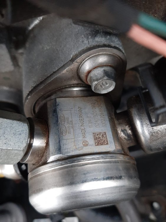

Ik heb een nieuwe inspuitpomp (HPFP) besteld. Nog even langs de stealer voor een aanvoerleiding (van pomp naar injectorbank) deze dient mee vervangen te worden vanwege eenmalig gebruik. TIP bestel de pomp online en niet bij de dealer. Scheelt je zo 600-800 eur ..!!!!! Heb een Bosch pomp besteld. Op de originele pomp staat trouwens ook een Bosch nr vermeld en made in Germany . lol zie foto . Ben benieuwd. -
