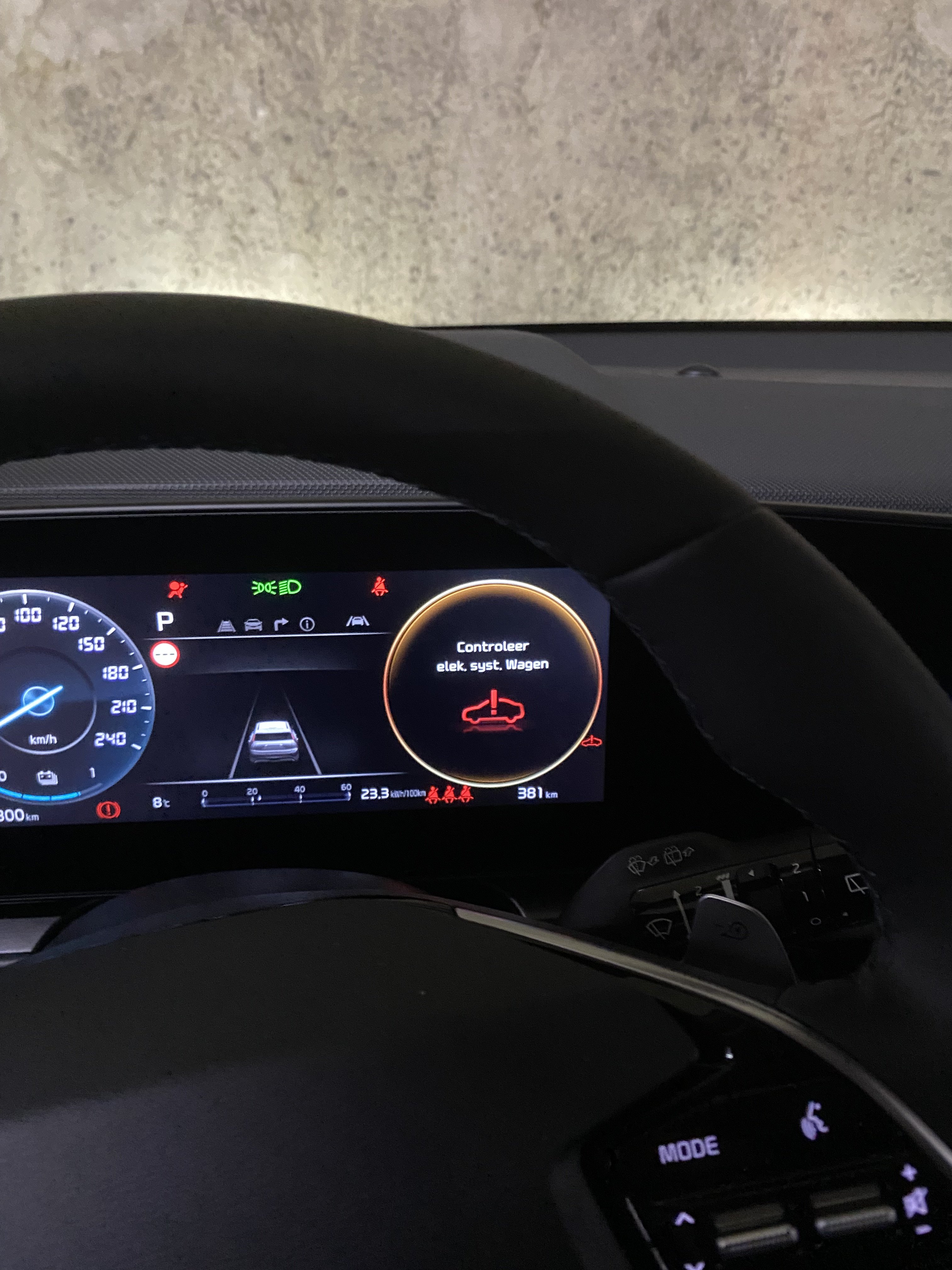

    Kia Niro EV 2022

  4. Sinds half November 2022 ben ik in het bezit van een nieuwe Niro EV. Daarvoor had ik een Niro PHEV en dus de overstap gemaakt naar volledig electrisch. Prima rijdende auto. Bij aflevering stond het rijbereik op 440km. Na 2 weken kreeg ik een foutmelding (zie foto). Door garage gereset en alles leek weer oke. Maar vanaf dat moment haalde ik niet meer dan ca 340km met 100% lading. Ook de laadsnelheid was maar ca 3,4 kW. Heb 3-fase laadpunt dus zou 11kW moeten zijn. Weer naar garage en met zag weer een fout, weer gereset en dat verbeterde wel de laadsnelheid maar niet het rijbereik. Dat schommelt tussen 340 en 370 km. Dat lijkt mij nog steeds te laag. Ik weet dat de accucapaciteit wat lager is bij lage temperaturen, maar dit is wel een erg groot verschil. Vrienden van ons hebben laatste model e-Niro en die haalt altijd boven de 400km. Het lijkt erop of oplaadlimiet niet op 100% staat, maar zowel AC als DC staan op 100% ingesteld. Verder heb ik altijd een verschil in rijbereik tussen was de auto aangeeft en wat de app aangeeft. App is altijd 40km hoger dan wat de auto zegt. Is dit een herkenbaar probleem? Binnenkort gaat de auto 2 dagen naar de garage om flink doorgemeten te worden. Maarten

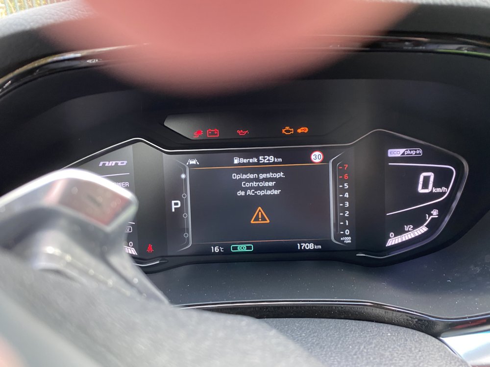

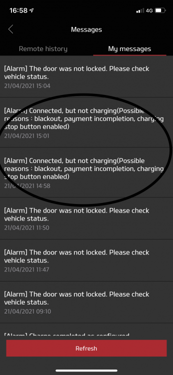

  8. Mijn Niro PHEV heeft nu 2x dezelfde foutmelding gegeven. De auto is een paar weken oud. De foutmelding betreft het AC laadsysteem. Als de laadkabel wordt verwijderd verschijnt bij starten van de auto de foutmelding en is de auto niet opgestart en is er dus niet mee te rijden. Deze situatie gaat na een paar uur spontaan over. De dealer kan niets vinden. Vandaag dus nu voor de 2x keer met dezelfde klacht bij de dealer. Het lijkt mij een mechanisch probleem in de aansluiting. Auto denkt dat de kabel nog verbonden is. In de UVO app verschijnt een soortgelijke foutmelding. Uitlezen motormanagement geeft geen informatie. In de landelijke database komt de klacht 1x voor, er wordt geen oplossing;ossing vermeld. Is er iemand bekend met dit probleem?
