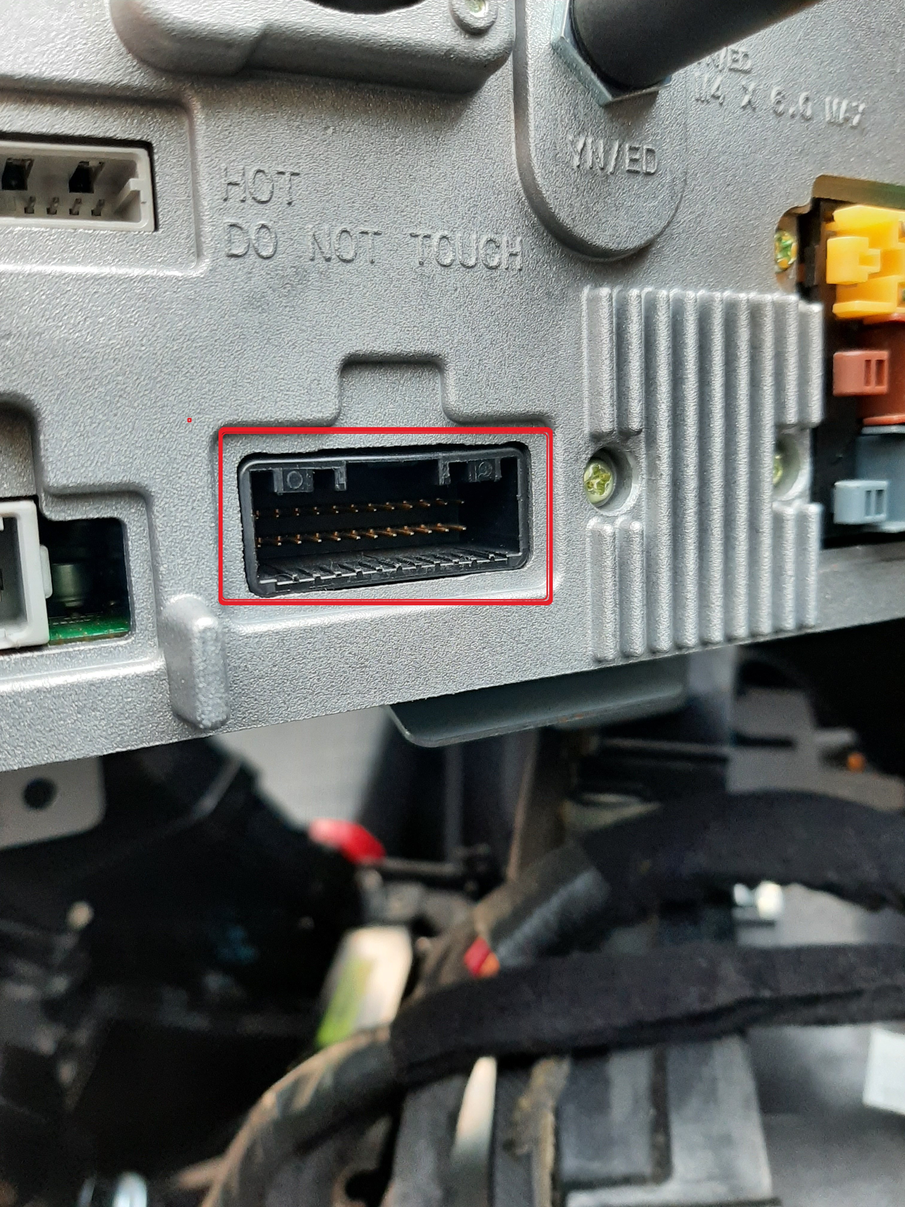

Hallo mede forummers ik heb een vraag en misschien weet iemand het antwoord erop , achter op mijn radio/navigatie zit een connector waar geen stekker in zit weet iemand waar deze voor dient en of heeft iemand de kabel ervoor liggen ik heb het vermoeden dat deze voor een achteruitrij camera is maar ben er niet zeker van ik hoor het graag
