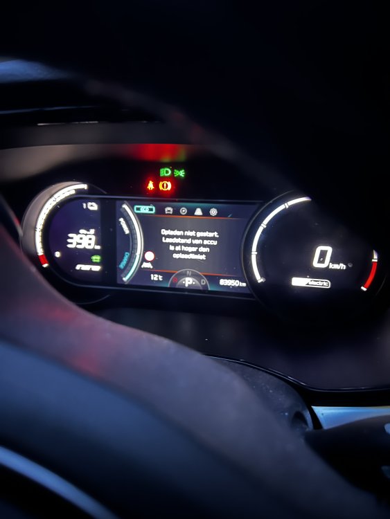

  6. Hallo, ik heb deze melding al vaker gezien maar ik weet niet wat dit betekent. Er staat in het display nadat ik de auto geladen heb: “opladen niet gestart. Laadstand van accu is al hoger dan oplaadlimiet” . Zie ook de foto. Kan iemand mij vertellen wat dit betekent? Grtz
