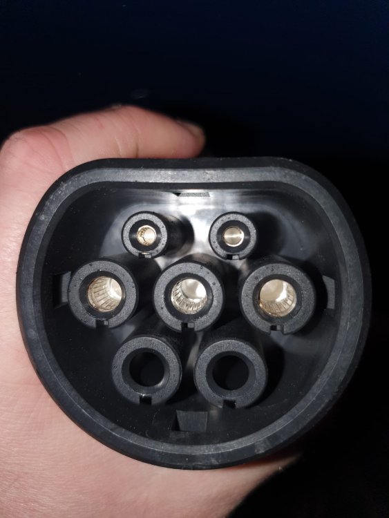

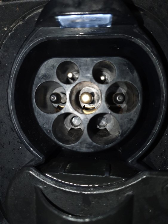

  8. Zien er beide goed uit heel raar zie echt niks kwa vuil of iets
  9. @Hippe lip Helaas al naar gekeken er zit niks kwa groot vuil/steentje en gaat er gewoon goed in. mischien gewoon vuil kan ik dit schoonmaken?
